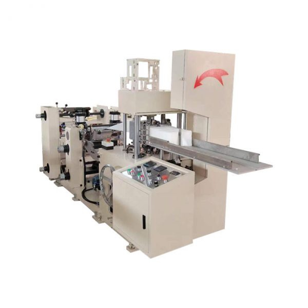

Станок для производства салфеток с тиснением CIL-NP-7000A
Обновлено 26.05.2023 449013

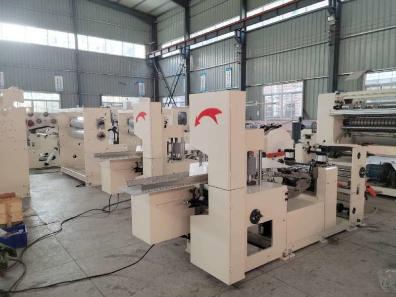

CIL-NP-7000A использует гигантские рулоны в качестве сырой бумаги для обработки различных размеров салфеточной бумаги. Машина начинается с подачи сырья, цветной печати, тиснения, складывания и резки для формирования одной линии, а затем упаковки.
  • Модель: CIL-NP-7000A
  • Ширина рулона: 240 мм
  • Производительность: 600 шт/мин
  • Диаметр рулона: 800-1200 мм
  • Диаметр втулки рулона: 76,2 мм
  • Вес материала: однослойный: 17-22 г/м², двухслойный: 13-17 г/м²
  • Размер салфетки в развернутом виде: 240 х 240
  • Размер салфетки в сложенном виде: 120 х 120
  • Производительность: 150 – 180 м / мин, 750 – 900 шт / мин

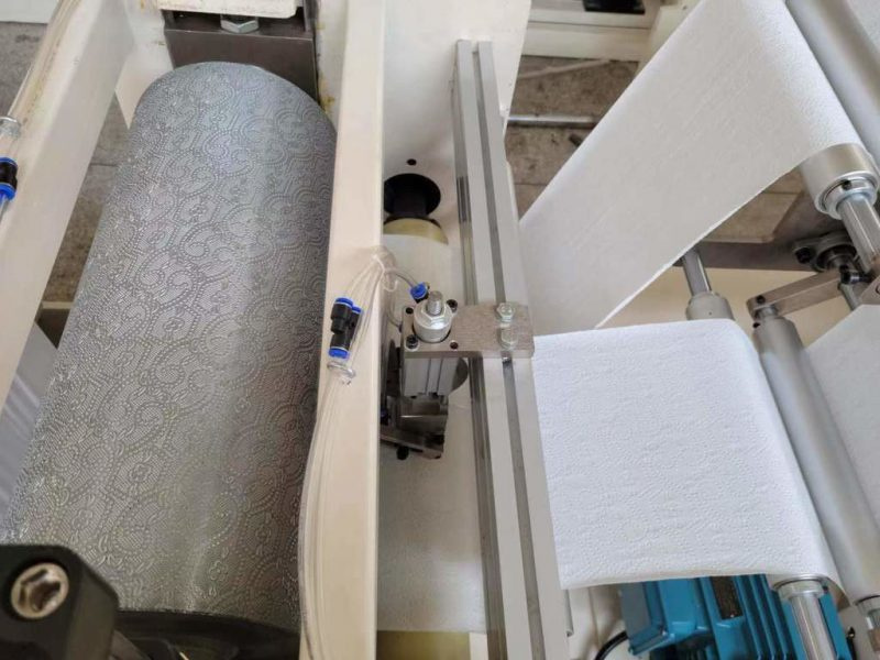

  • Блок тиснения: валик (узор обсуждается с заказчиком)
  • Напряжение: 380 В
  • Мощность: 5,5 кВт
  • Габаритные размеры: 2100 х 2000 х 1600 мм
  • Вес: 1450 кг
