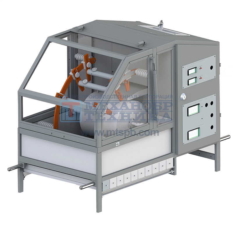

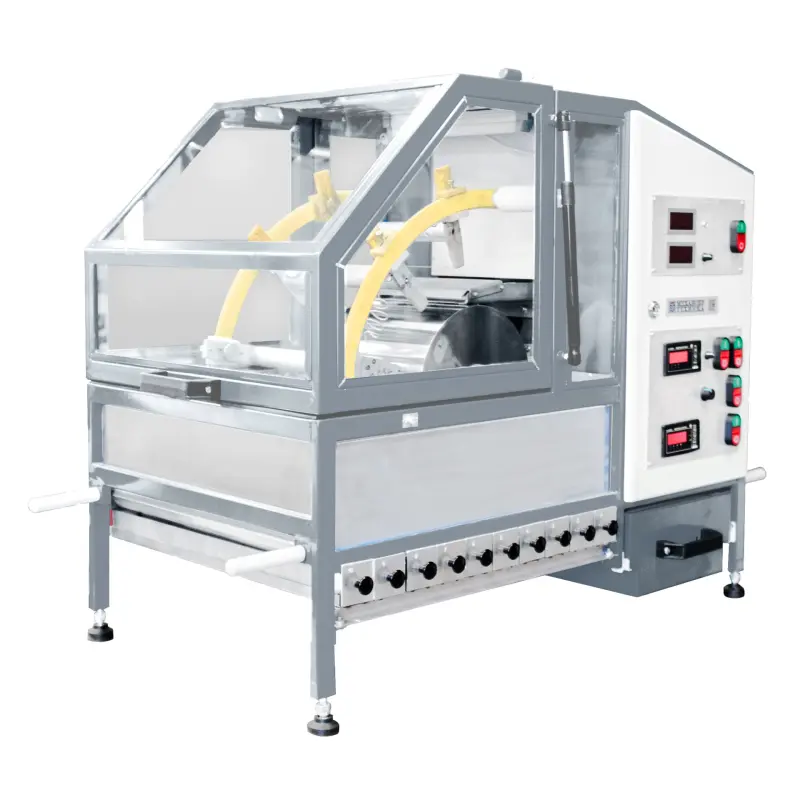

Сепаратор электростатический барабанного типа ЭЛКОР-1
Обновлено 03.06.2026 449346
Сепаратор электростатический барабанного типа ЭЛКОР-1 предназначен для сухого разделения сыпучих материалов по электрофизическим свойствам и может быть использован для обогащения и классификации минерального и техногенного сырья.
Характерные особенности:
Возможность получения концентрата нужного качества при высокой степени извлечения полезного компонента. Электростатический сепаратор обладает малой энергоемкостью и экологически безвреден. Регулируя геометрию электродов и температуру материала на питающем лотке, можно оптимизировать результаты сепарации сырья.
Область применения сепаратора ЭЛКОР-1:
  • выделение металлического концентрата из вторичного сырья (лом электро- и радиоаппаратуры, кабельной продукции и т.п.);
  • доводка черновых концентратов руд редких и драгоценных металлов;
  • получение суперконцентратов металлических руд;
  • регенерация материалов-диэлектриков (например, пластмасс при их вторичном использовании);
  • очистка металлических порошков;
  • очистка неметаллических порошков (например, кварца);
  • сепарация неметаллорудного сырья (полевого шпата, слюды, волластонита);
  • обеспыливание материалов;
  • классификация материалов по форме;
  • очистка пищевых сыпучих продуктов.
