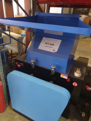

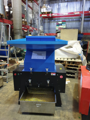

Дробилка для всех видов пластика высокой жесткости модель XFS - 600
Обновлено 10.05.2023 450311
Дробилка для измельчения  всех видов пластика высокой жесткости, перерабатывает чистые или слабозагрязненных отходы . Дробилка снабжена 18 каскадными ножами на роторе длинной 600 мм и 4 стационарными ножами. Мощность двигателя 15 кВт., передача ременная, калибр ячейки съемной сетки 10 мм. Общие размеры (ДхШхВ)1296x1100x1522 мм, производительность до 300 кг/час, загрузочное окно (ДхШ)600x240 мм, вес дробилки 820 кг. Выгрузка горка, в комплекте ящик из нержавейки на колесиках.
