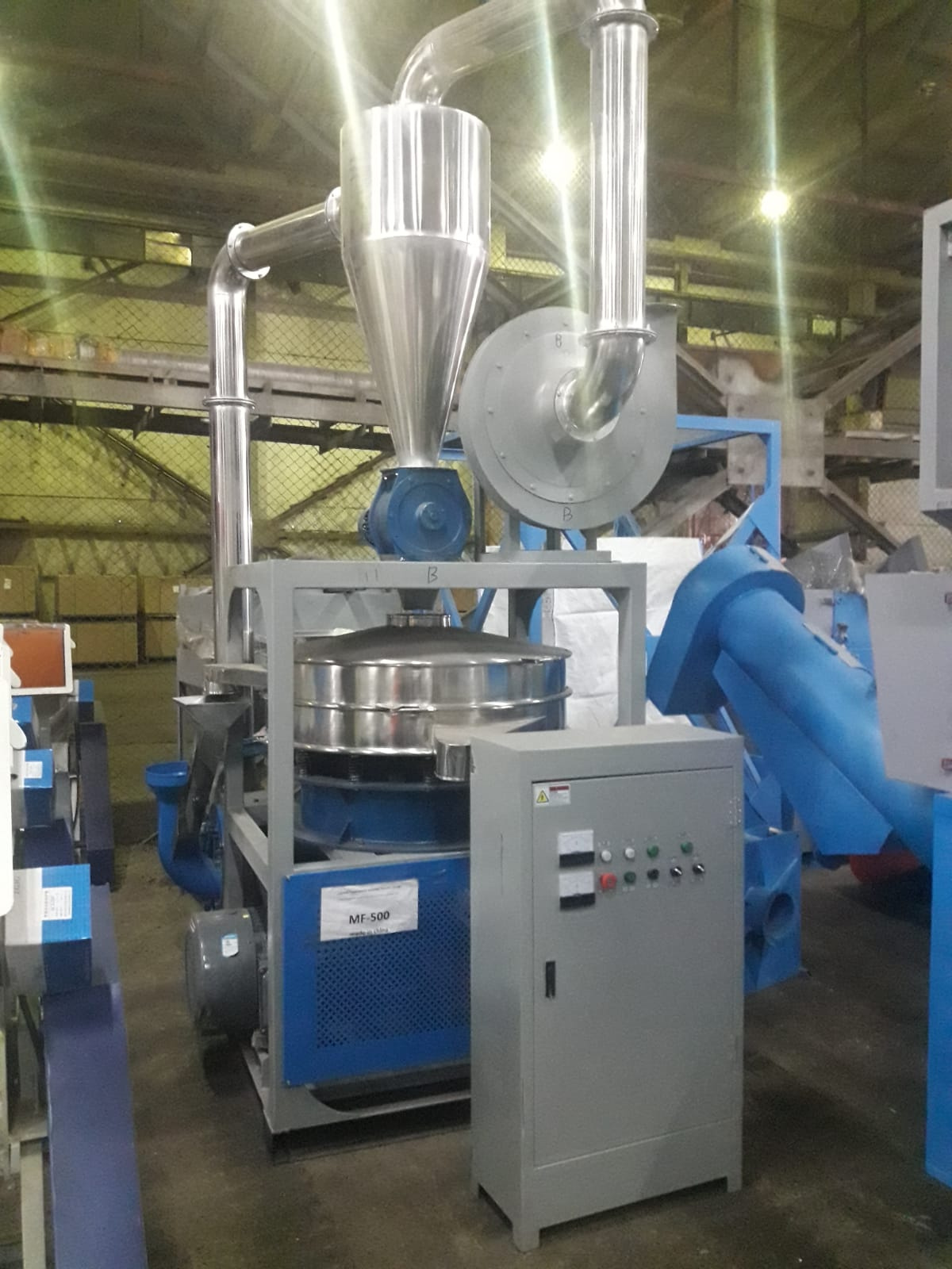

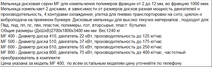

Мельница дисковая серии MF для измельчения полимеров фракции от 2 до 12 мм, во фракцию 1000 мкм. Мельница измельчает 2 дисками, в зависимости от размеров дисков разная мощность двигателей и производительность, 4 контурами охлаждения, улитка для пневмо транспортировки на сито, циклон и виброподача на приемном бункере. Дисковые мельницы для высоко текучих материалов , подходит для: Пвд, пнд, пп, пс, пвх, пластик, полимеры, пэт, вторсырье, пласт. бутылки. Общие размеры (ДхШхВ)2700x1800x3400 мм мм Вес1240 кг MF 400 - Диаметр диска 410, двигатель 22 кВт, производительность до 125 кг/час MF 500 - Диаметр диска 510, двигатель 37 кВт, производительность до 175 кг/час MF 600 - Диаметр диска 610, двигатель 55 кВт, производительность до 250 кг/час MF 800 - Диаметр диска 800, двигатель 75 кВт, производительность до 400 кг/час, частотный преобразователь в комплекте Цена указана за модель MF 400, по всем остальным моделям цену уточняйте по телефону. |
