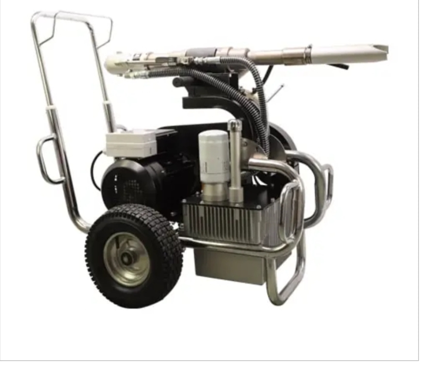

Гидропоршневой окрасочный аппарат Dino-Power 9800
Обновлено 21.06.2026 450678
Модель
Dino-Power 9800(220V)
Устройство насоса
гидропоршневой
Мощность двигателя, Вт
4000
Макс.давление, Бар
220
Произв-ть, л/мин
10
Расстояние распыл, см
30-40
Макс. сопло, дюйм
0.039
Длина эл.кабеля, м
3
Вес нетто, кг
90
Вес брутто, кг
105
Размер, см
75x80x95
Технические характеристики
  • тип насоса: гидропоршневой
  • производительность: 10 л/мин
  • макс. давление: 220 Бар
  • макс. сопло: 0,039"
  • мощность: 4 КВт.
  • Вес: 90 кг.
  • Габариты: 75×62×95
  • Агрегат Dino-Power9800(220V) предназначен для выполнения крупномасштабной работы, такой, как окраска железобетонных конструкций (тоннели, опоры мостов, колодцы, портовые конструкции, дымовые трубы и т.п.), гидроизоляционные работы (фундаменты, подвалы, плоские кровли), антикоррозионная обработка металлоконструкций (промышленные металлические конструкции, трубопроводы).Большая мощность агрегата обеспечивает возможность подсоединения шлангов высокого давления большой длины, что особенно удобно при окраске фасадов многоэтажных зданий, элементов конструкций мостов, вышек сотовой связи, дымовых труб и т.п.Окрасочный аппарат Dino-Power9800 (220V) имеет большую производительность – 10 л/мин., таким образом, полноценно работать смогут работать два, а в некоторых случаях и более маляров одновременно.
    Поршневой насос агрегата приводится в действие гидросистемой, которая, в свою очередь, приводится в действие электрическим двигателем (220В) через ремень. Гидропоршневая система позволяет работать гораздо эффективнее, чем классические поршневые окрасочные аппараты с электродвигателем.
    Асинхронный электродвигатель имеет высокую мощность-4КВт и большой пусковой ток, таким образом требует подключения к автоматическому выключателю, рассчитанному на силу тока 25А. Отметим, что высокий пусковой ток необходим только при включении аппарата, в дальнейшем, в процессе работы, ток такой величины не нужен, т.к. электродвигатель не отключается, когда курок краскораспылителя отпущен, а значит необходимость потребления высокого тока при последующем включении, когда курок нажат, отсутствует.
    Кроме того, аппарат способен распылять не только обычные краски (эмали на органических растворителях, водоэмульсионные латексные и акриловые краски, грунтовки), но и материалы высокой вязкости: огнезащитные составы для металла, гидроизоляционные мастики, двухкомпонентные эпоксидные составы,шпаклёвка и т.д.
    Ременной привод
    Поскольку, масляный насос работает непрерывно во время всего процесса покраски, в отличии от приводимого им поршневого окрасочного насоса (который работает только в момент, когда нажат курок распылителя), его температура достаточно высока, что неблагоприятно сказывается на его ресурсе.
    Применение ременного привода масляного насоса в гидропоршневом окрасочном аппарате позволяет снизить скорость движения поршня, следовательно, уменьшается нагрев и износ от сил трения. Также конструкция с ременным приводом позволяет реализовать систему принудительного воздушного охлаждение.
    Вентилятор, приводимый в действие электродвигателем, одновременно с масляным насосом, дополнительно его охлаждает.
    Эта особенность конструкции является преимуществом при проведении крупномасштабных окрасочных работ, например, при окраске фасадов зданий и сооружений, огнезащитной обработке металлоконструкций, судоремонте, окраске мостовых конструкций и т.п.
    Недостатком конструкции с ременным приводом является увеличенная по сравнению с прямым приводом масса агрегата.
    Отсутствие электронных компонентов контроля и регулировки оборотов электродвигателя является неоспоримым преимуществом при работе на объектах с нестабильными параметрами электросети, например, окраска металлоконструкций на месте монтажа, работа от электрических генераторов и т.п.
  • Комплектация
    Модель
    Устройство насоса
    гидропоршневой
    4000
    Макс.давление, Бар
    220
    Произв-ть, л/мин
    10
    30-40
    Макс. сопло, дюйм
    0.039
    Длина эл.кабеля, м
    3
    Вес нетто, кг
    90
    Вес брутто, кг
    105
    Размер, см
    75x80x95
    производительность: 11 л/мин
    макс. сопло: 0,039"
    мощность: 4 КВт.
    Вес: 90 кг.
    Габариты: 75×62×95
    Ременной привод
    Комплектация
    окрасочный гидропоршневой агрегат ASPRO-13000(220V)®;
    шланг высокого давления 1/2"х15м;
    Пистолет для окраски,сопло и соплодержатель;
    Купить Гидропоршневой окрасочный аппарат Dino-Power 9800
    • окрасочный гидропоршневой агрегат Dino-Power220V)®;
    • шланг высокого давления 1/2"х15м;
    • Пистолет для окраски,сопло и соплодержатель;
