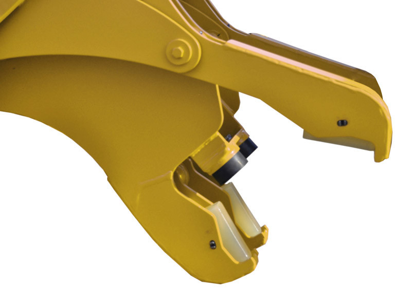

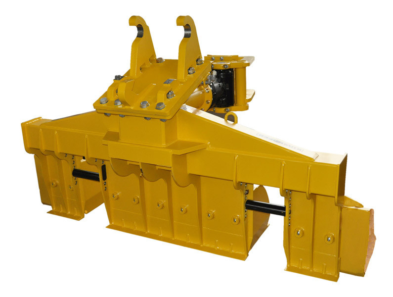

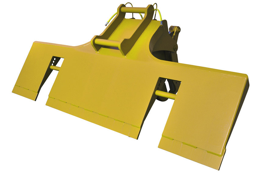

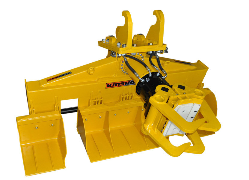

Захват для извлечения и замены шпал Pilemaster (Kinshofer) RBS20HPX - является путеремонтным оборудованием, которое позволяет производить подсыпку и удаление балласта с заменой железнодорожных шпал (железобетонных или деревянных). Принцип работы: специальный ковш по ширине ж\д путей отрывает шпалы, а специальный захват поворачивает и извлекает шпалу из балластного слоя. Операция повторяется в обратной последовательности.
  • В конструкции применяются специальные износостойкие стали.
  • Адаптер присоединения позволяет установить на любой тип экскавтаора.
  • Вращение на 90 градусов.
  • Простая и надежная конструкция.
  • Регулируемая высота заглубления ковша.
  • Замена ковша на захват для шпал производится всего за несколько минут.
