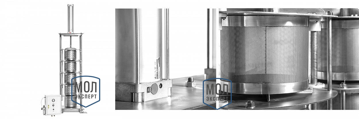

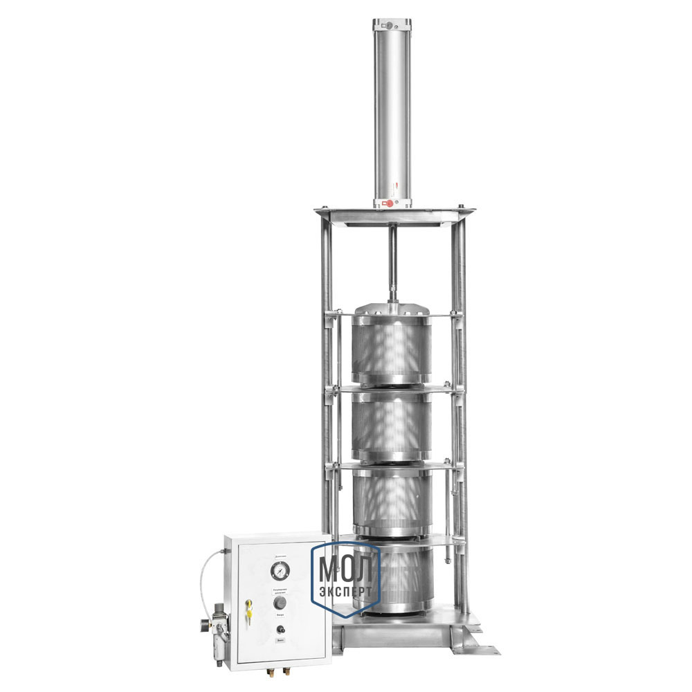

Пресс для сыра вертикальный с пневматическим приводом ППВ-1х4-125-300
Обновлено 09.01.2023 451337
Пресс для сыра пневматический вертикальный предназначен для прессования сырного зерна в специализированных формах.
Общие технические характеристики:
1. Количество одновременно прессуемых форм: 4 шт.
2. Усилие прессования: от 110 до 650 кг.
3. Требуемое давление сжатого воздуха: до 8 Бар.
4. Расход сжатого воздуха, не более: 100 л/мин.
5. Материал всех внутренних и наружных поверхностей: нержавеющая сталь для применения в пищевой промышленности марки AISI 304.
6. Тип пресса: Вертикальный пневматический.
7. Исполнение: Разборный; Одноколонный.
Габаритные характеристики:
1. Максимально-допустимый диаметр формы: 380 мм.
2. Высота ячейки: 300 мм.
3. Глубина прессования, не более: 150 мм.
4. Габариты, Д х Ш х В, ( в сборе ): 500 х 520 х 2155 мм.
5. Масса не более: 95 кг.
Характеристики приводного устройства:
1. Тип привода: Пневмоцилиндр двустороннего действия.
2. Материал штока: AISI304.
3. Диаметр поршня: 125 мм.
4. Ход штока: 600 мм.
Характеристики пульта управления:
1. Пульт управления смонтирован на траверсе пресса.
2. Тип присоединения к источнику сжатого воздуха: Цанговый фитинг для пневмотрубки 8/6.
Комплект поставки:
1. Основание: 1 шт.
2. Траверса: 1 шт.
3. Пневмоцилиндр: 1 шт.
4. Пульт управления: 1 шт.
5. Стойка: 4 шт.
6. Прессующая плита: 4 шт.
7. Стяжка: 6 шт.
8. Комплект крепежа: 1 шт.
9. Комплект документов: 1 шт.
