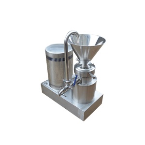

Описание: Данная коллоидная мельница раздельного типа предназначена для производства в пищевой отрасли промышленности. В основном применяется для изготовления соков, молочных продуктов,...
ТехСнаб ДВГомогенизатор для творожной массы - Коллоидная мельница – 50-200 л-час.
Принцип работы коллоидной мельницы заключается в использовании усилия сдвига, растирания в порошок и высокоскоростного перемешивания. Растирание в порошок производится посредством относительного движения двух зубчатых поверхностей, одна из которых вращается с высокой скоростью, а вторая неподвижна. При прохождении между боковыми поверхностями зубьев материал подвергается воздействию мощного срезывающего усилия и силы трения, одновременно с этим под действием высокочастотной вибрации, скоростного завихрения и других разнородных сил происходит его эффективное диспергирование, эмульгирование, размельчение и гомогенизация.
Коллоидная мельница серии КМ-В представляет из себя новый тип оборудования мокрого помола для получения ультра микронных порошков, применяется для гомогенизации, эмульгирования, смешивания, размельчения полужидких, жидких веществ и эмульсий.
Производительность 100-200 л/час.
Технические параметры:
Тонкость эмульсии за один цикл или несколько циклов (µm) 5-40
Диапазон регулировки (мм) 1-0.001
Производительность (варьируется в зависимости от характеристик материала) (т/ч) 0.05-0.2
Мощность электродвигателя
(кВт) 1,1
Скорость вращения электродвигателя (об./мин) 2900
Диаметр шлифовального диска 50
Диаметр отверстия подачи материала 32
Диаметр отверстия выхода материала 15
Диаметр трубы системы охлаждения 1/8"
Габаритные размеры (ДхШхВ) 420x280x760
