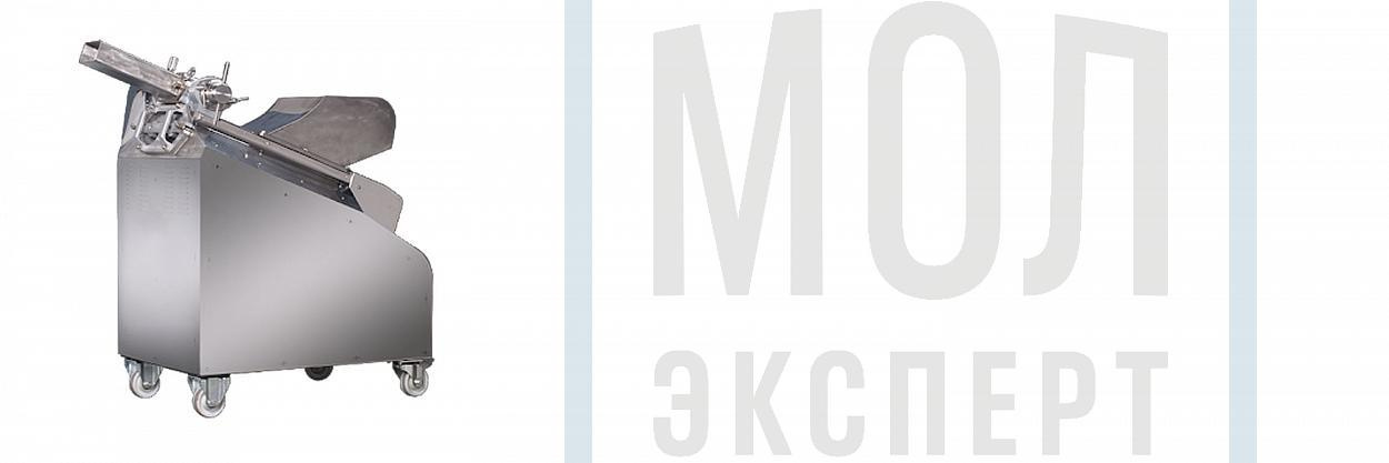

Назначение:
Предназначен для гомогенизации сливочного масла и спредов, непосредственно перед расфасовкой на автоматах серии АРМ.
Гомогенизатор сливочного масла может работать вместе с фасовочным автоматом, в составе технологической линии, так и в качестве отдельного оборудования
Технические характеристики:
Тип гомогенизатора - Роторный непрерывного действия
Производительность - 760 …1520 кг/час.
Регулирование производительность - бесступенчатое
Температура масла при загрузке ос:
летом   + 11 … + 12
зимой   + 14 … + 15
Температура масла после гомогенизации + 13 … + 15 Ос
Потребляемая мощность - не более 18,3 кВт
Частота вращения ротора - 700 об/мин.
Число шнеков - 2 шт.
Частота вращения шнеков - 1,2 … 22 об/мин.
Мощность электродвигателя ротора - 15 кВт
Напряжение сети - 220/380 В
Габаритные размеры мм:
в упаковке (ДхШхВ) - 2130х1080х1765
Масса - 1154 кг.
В рабочем состоянии (ДхШхВ) - 1850х720х1430
Масса - 895 кг.
