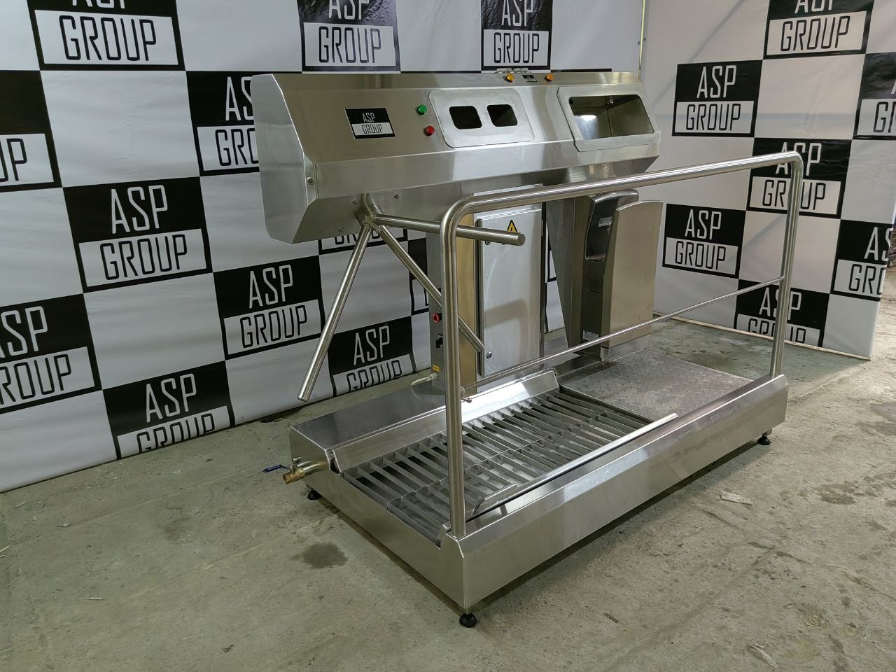

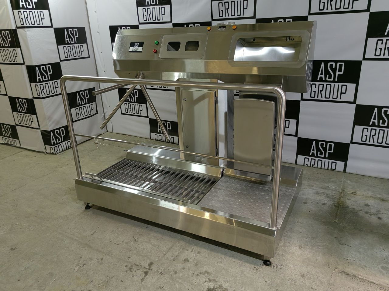

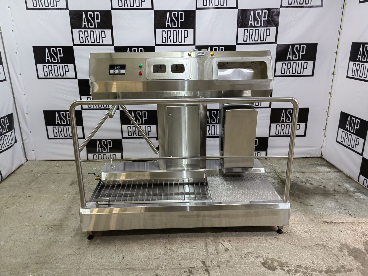

ООО «Артекс»Станция гигиены полного контроля: санпропускник ASP HL-02 устанавливается перед входом в производственный цех на пищевых предприятиях. Обеспечивает санитарный контроль персонала. Модель ASP HL-02 - односторонняя, проходная станция гигиены. Возможно лево и правостороннее исполнение. Габариты санпропускника ASP HL-02 увеличены по сравнению с моделью ASP M-01, в корпус врезан дополнительный модуль мойки рук и диспенсер для выдачи одноразовых полотенец. Под ним расположена урна для использованных полотенец.
Модуль мойки рук. Подставляем ладони в левый угол ниши - срабатывает инфракрасный датчик, происходит подача моющего средства. Подставляем ладони второй раз в противоположенный угол ниши, срабатывает инфракрасный датчик - руки смываются водой. Санпропускник можно оснастить автоматической сушилкой для рук.
Модуль дезинфекции рук. Подносим руки в ниши на корпусе санпропускника - срабатывают инфракрасные датчики, одновременно с этим из форсунок подается дезинфицирующая жидкость сразу на обе стороны кистей рук (для ускорения процесса дезинфекции).
Ванна для дезинфекции подошв. Ванна представляет из себя поддон с перилами и каплесъемной решеткой, ванна наполняется дезинфицирующим средством вручную. При прохождении через санпропускник подошвы обуви оказываются в дезрастворе примерно на 2-2,5 мм.
Модуль контроля входа. Турникет активируется только после выполнения последовательных действий по санитарной обработке рук и подошв обуви. После прохода сотрудника, турникет вновь блокируется. При окончании дезинфицирующего средства происходит автоматическая блокировка модуля, загорается сигнальный индикатор, проход в рабочую зону становится не возможным. При аварийных ситуациях есть возможность разблокировки. Опционально можно обеспечить выход персонала из зоны производства, установив датчик обратного прохода. Кнопка для обратного прохода входит в комплект поставки санпропускника. Опционально за доплату может быть заменена на датчик обратного прохода.
