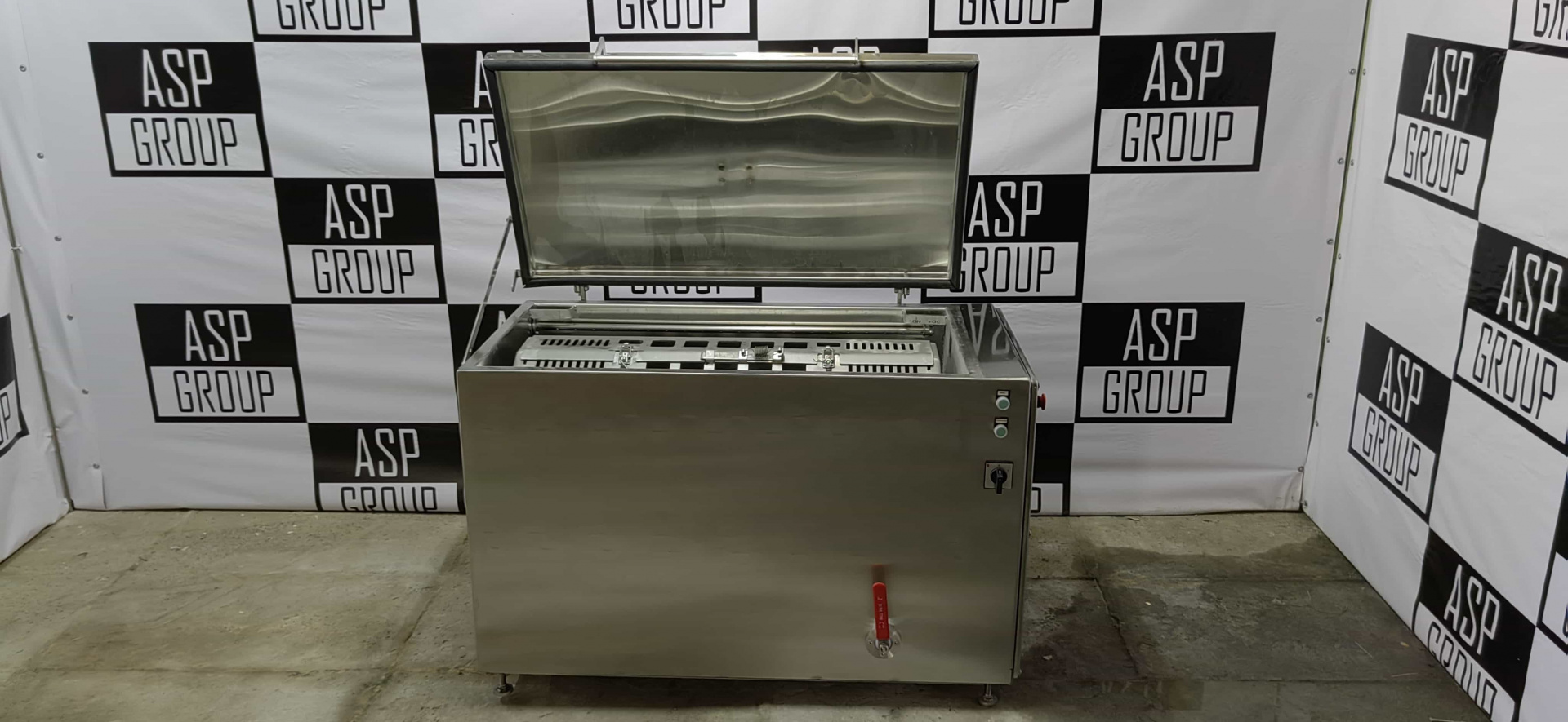

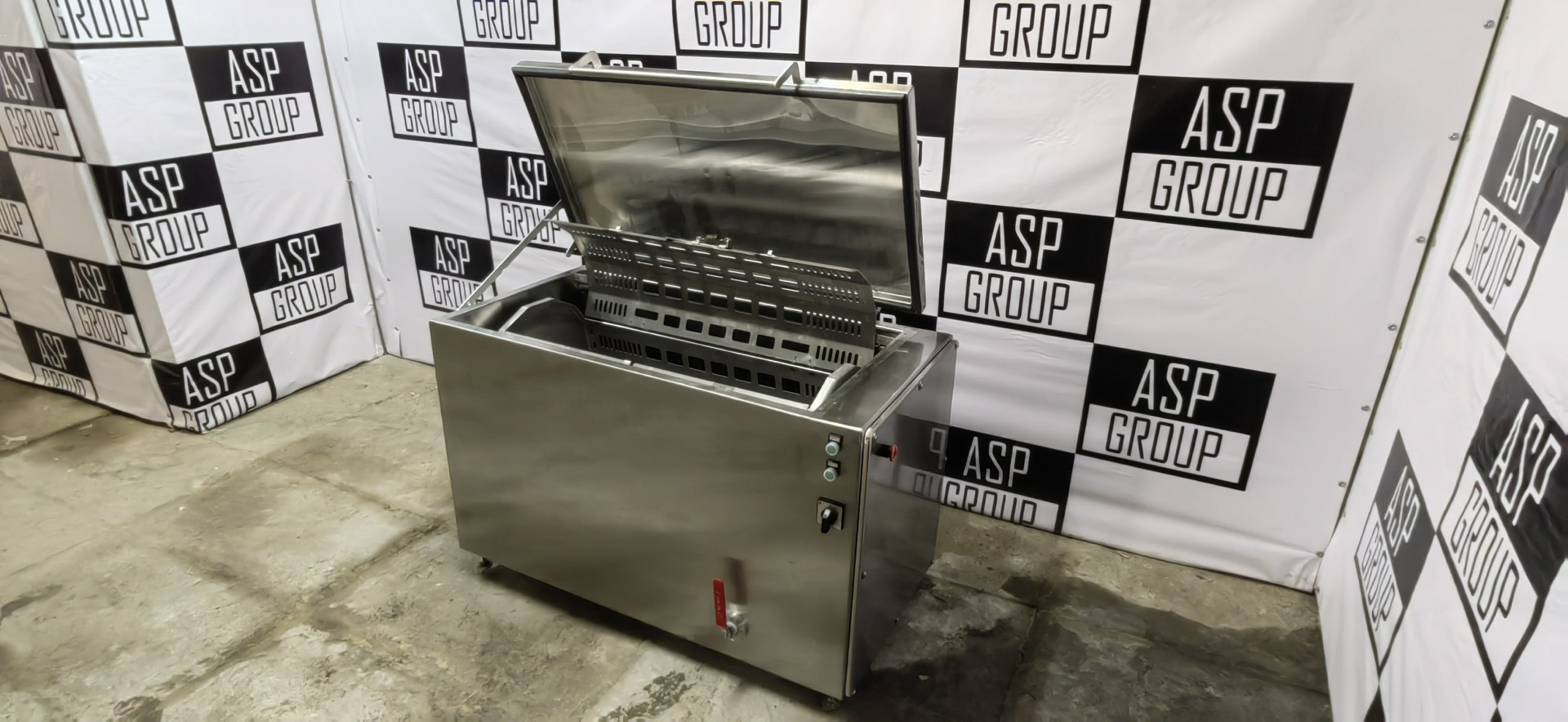

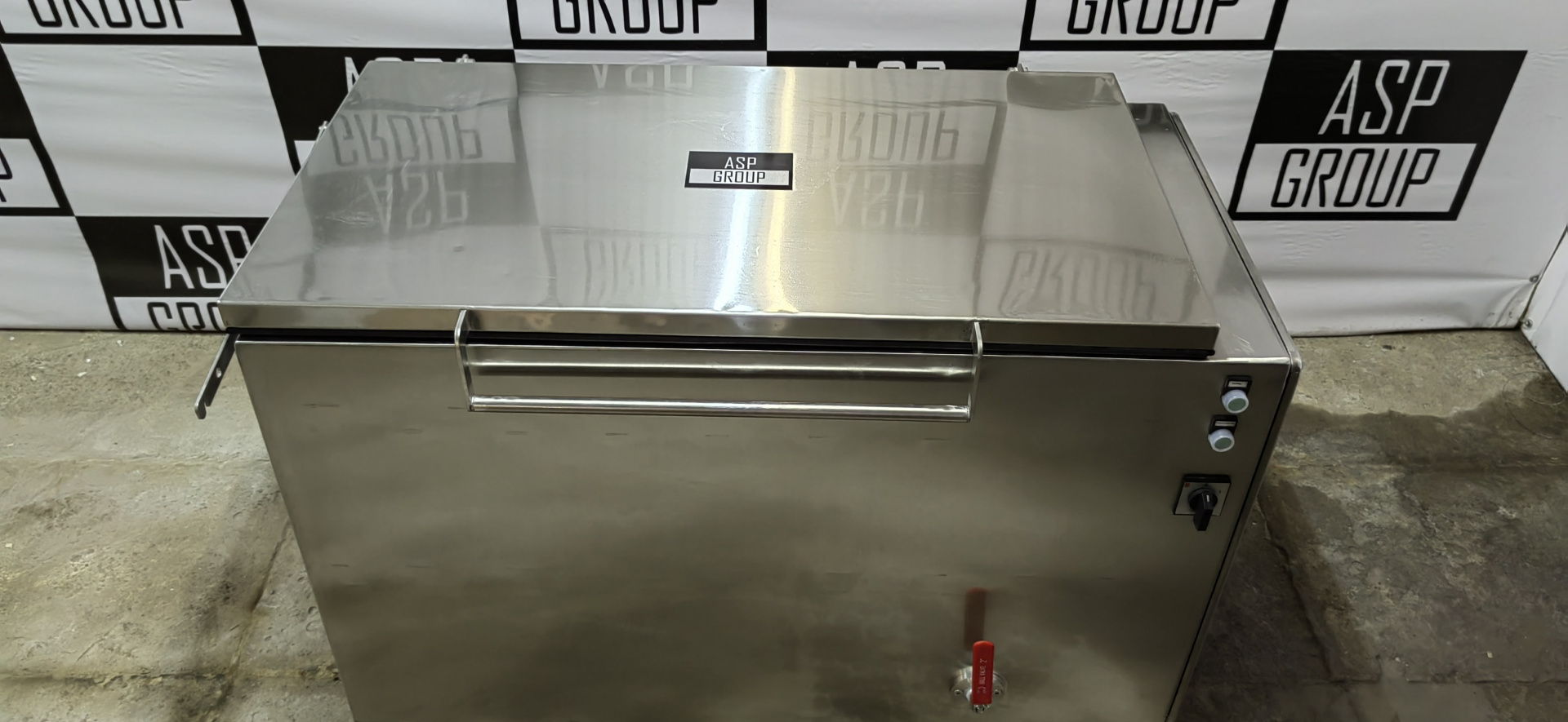

Машина для мойки коптильных вешал (палок) ASP-MMKP предназначена для автоматической мойки стандартных вешал (палок) для копчения, загрязненных при термической обработке мясных изделий. Напольная...
ООО «Фаворит Мясной Промышленности»Машина для мойки коптильных вешал (палок) ASP-MMKP предназначена для автоматической мойки стандартных вешал (палок) для копчения, загрязненных при термической обработке мясных изделий. Напольная конструкция с верхней загрузкой. Интенсивная мойка инструмента в подогретом до 60°С моющем растворе происходит во вращающемся барабане. Время мойки регулируется в зависимости от степени загрязнения. Наполнение и слив воды в процессе мойки осуществляется автоматически, через трубки, с помощью контроллера, установленного в электрическом блоке. Дозировка моющего средства осуществляется в ручную. После обработки вешал с моющим средством, происходит процесс ополаскивания. По окончанию процесса звучит звуковой сигнал.
