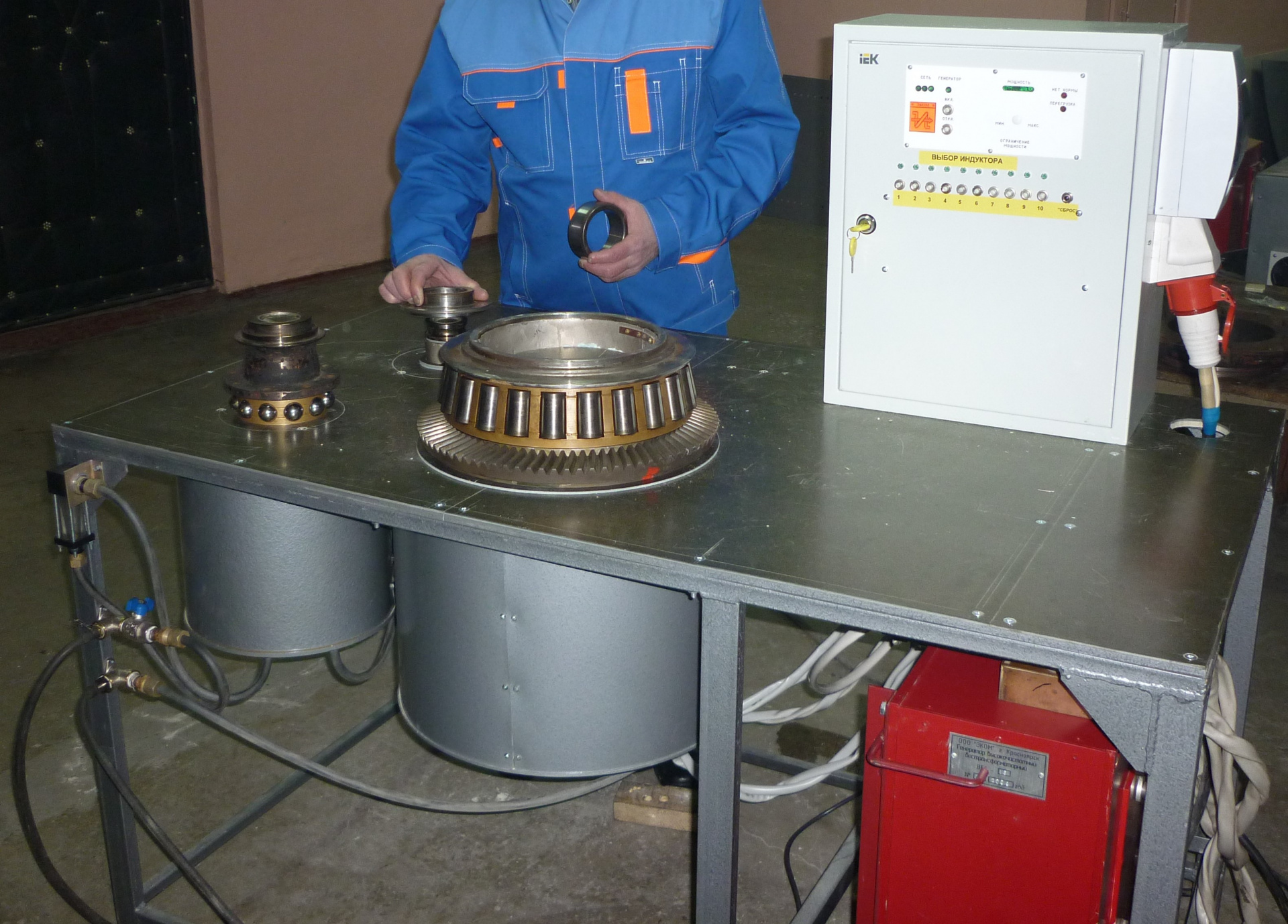

Установка индукционного нагрева деталей редукторов МАБ и WBA. Установка УИН-10 работает на принципе индукционного нагрева проводящих объектов в высокочастотных электромагнитных полях под действием возникающих в них вихревых токов высокой частоты. Установка имеет три индукционных нагревателя. Индукционные нагреватели рабочими поверхностями выходят за верхний уровень стола. Индукционный нагреватель выполнен в виде двух полых труб, вставленных одна в другую. Полость между трубами охлаждается проточной водой.
| # | Характеристика | Ед. | К-во |
| 1 | Потребляемая мощность | кВт | 10 |
| 2 | Напряжение питания от сети переменного тока 50 Гц | В | 380 |
| 3 | Температура нагрева деталей, не более | °С | 240 |
| 4 | Рабочая частота | кГц | 66 |
| 5 | Расход воды на охлаждение | л/ч | 100 |
| 6 | Время нагрева | сек | 10...30 |
| 7 | Габаритные размеры генератора | мм | 760х600х350 |
| 8 | Габаритные размеры стойки | мм | 1400х850х1350 |
| 9 | Общий вес | кг | 145 |
| # | Комплект поставки | Ед. | К-во |
| 1 | Генератор ВБГ-10 | шт | 1 |
| 2 | Индукционные нагреватели ИН | шт | 3 |
| 3 | Блок управления и индикации БУИ | шт | 1 |
| 4 | Рабочий стол | шт | 1 |
| 5 | Прибор для измерения температуры | шт | 1 |
