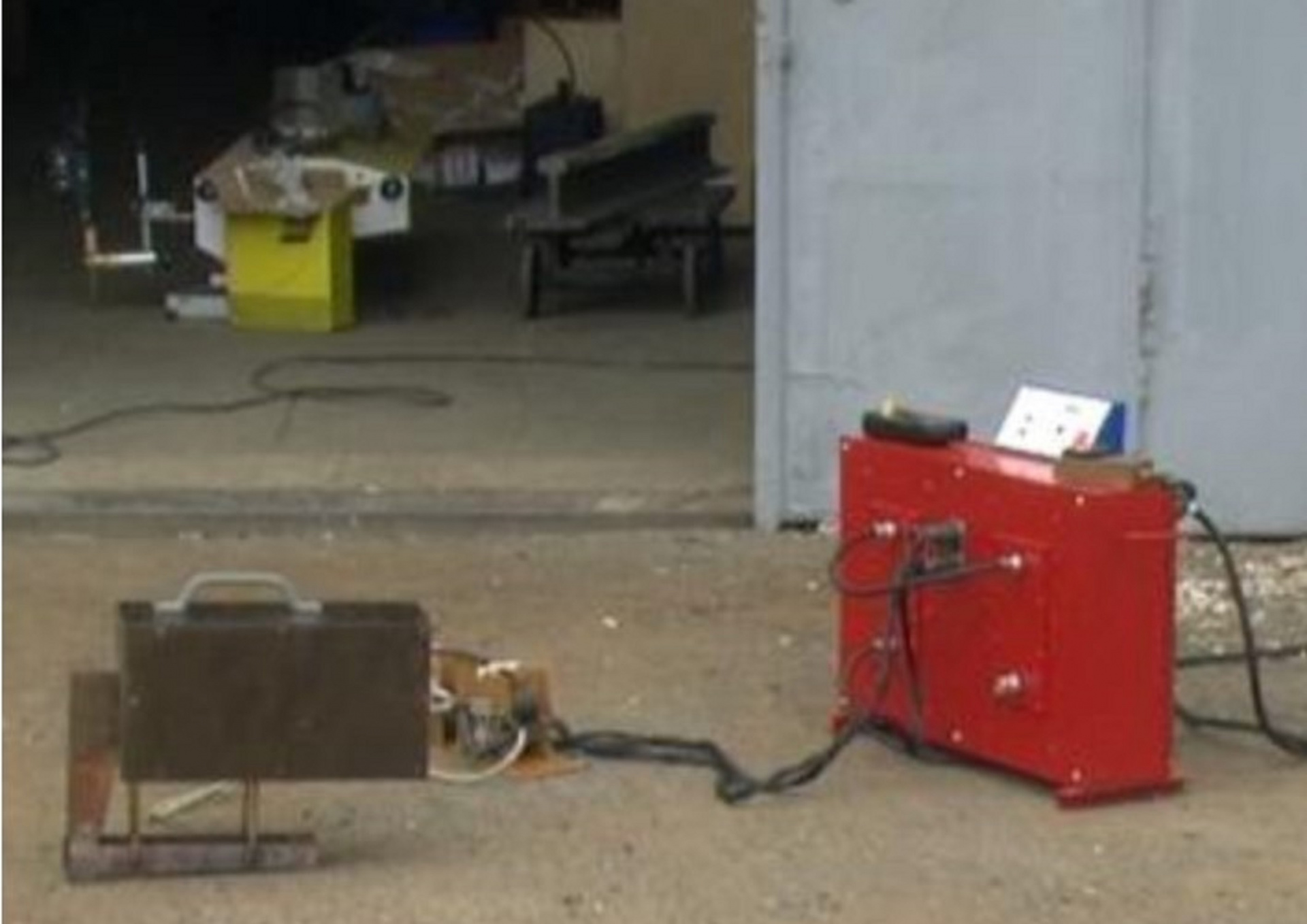

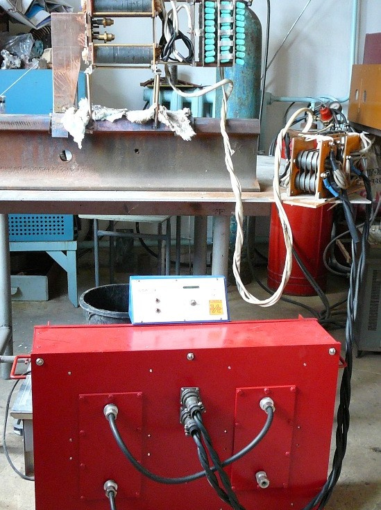

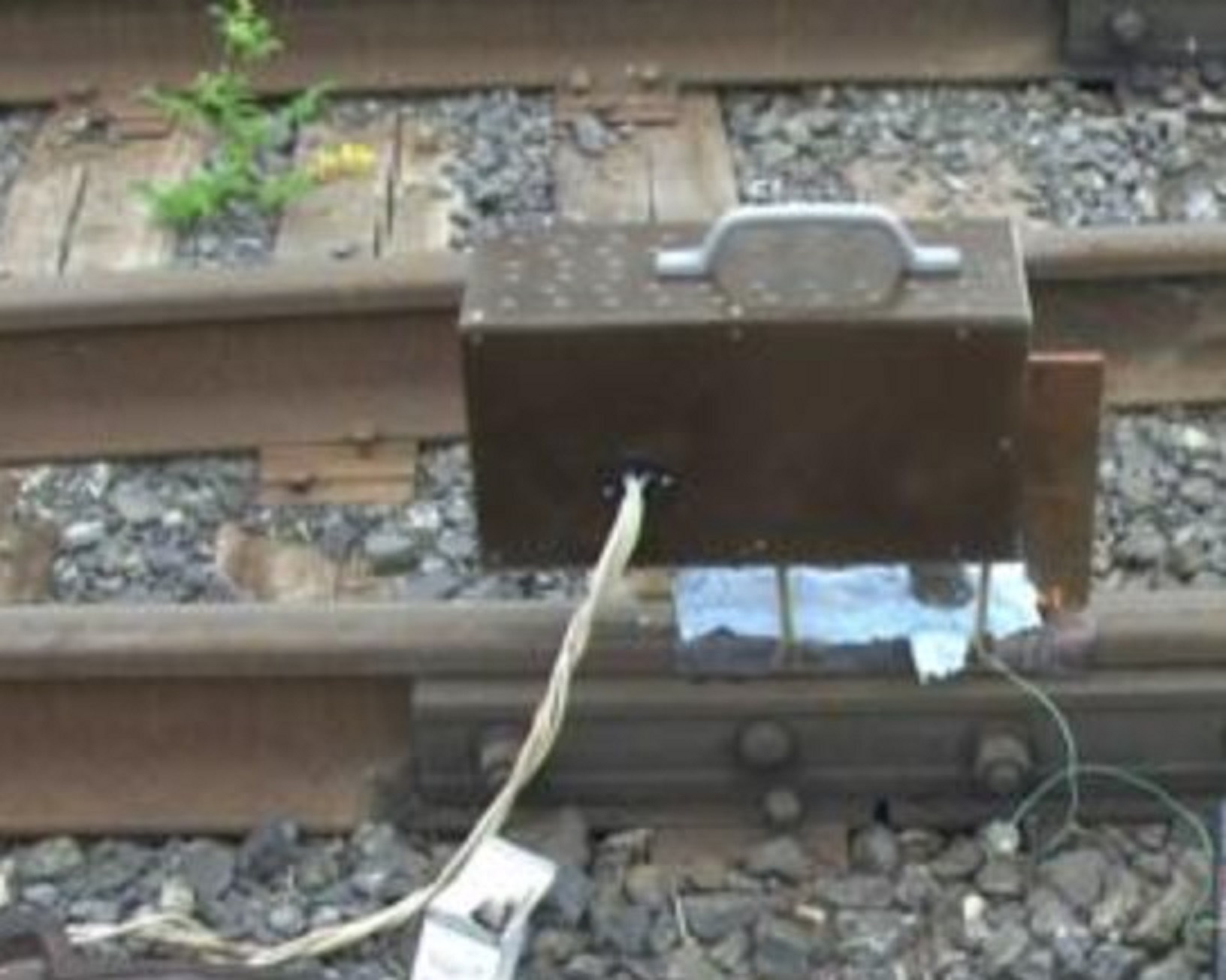

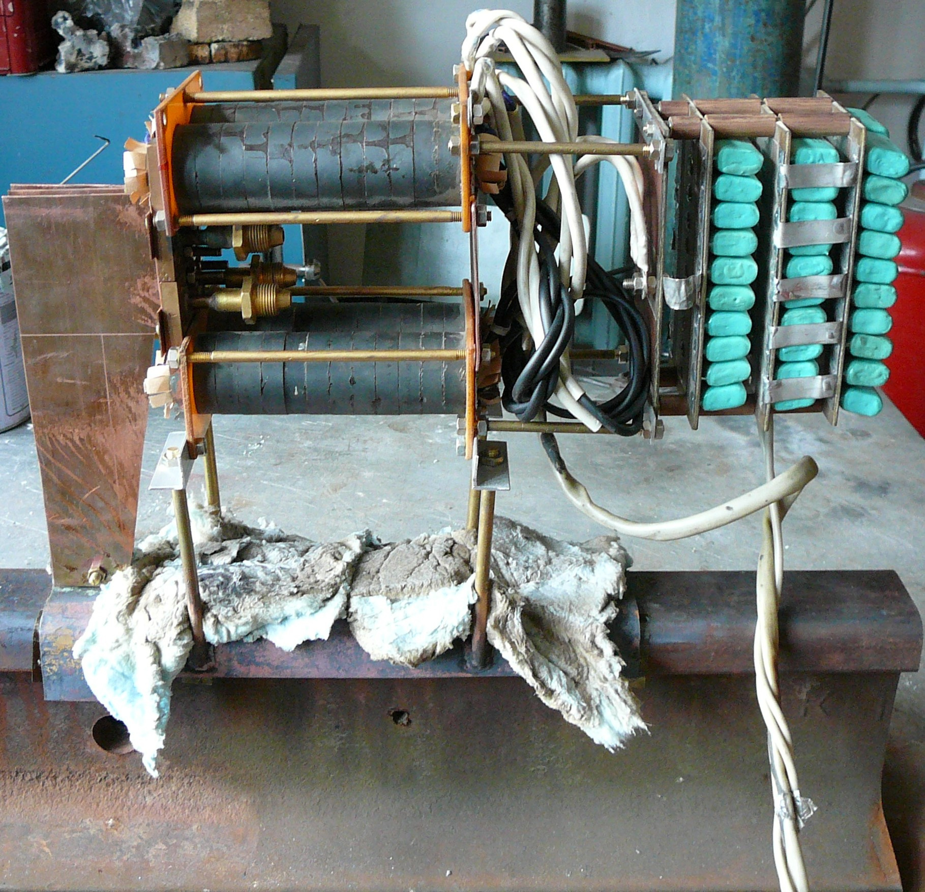

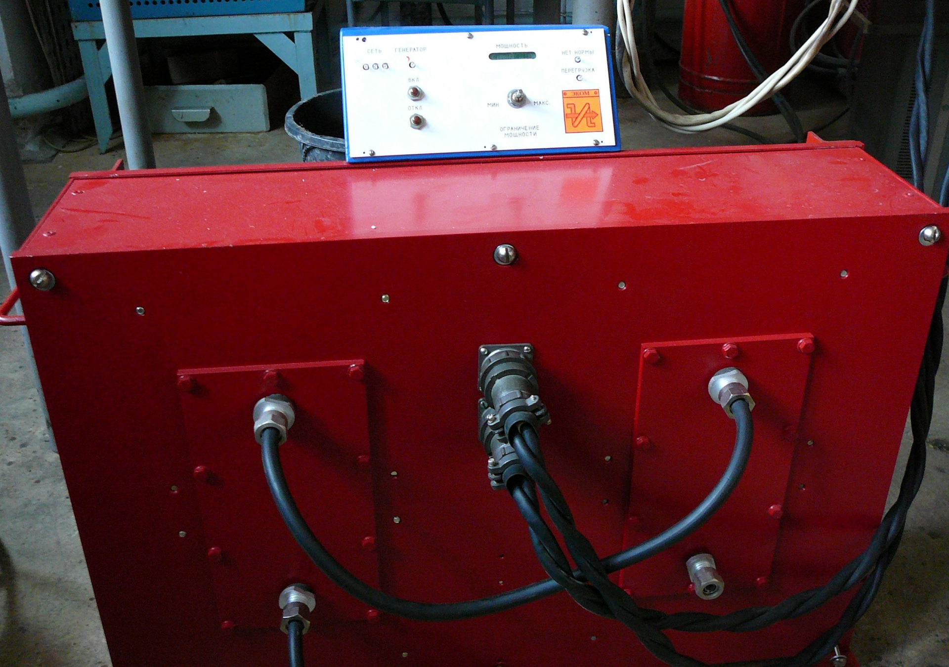

Установка УПН-10 предназначена для предварительного нагрева элементов верхнего строения пути перед наплавкой до температуры 400-450°С. Прогрев головки рельса проходит равномерно по всему сечению на глубину до 22 мм. Применение нового электрического подогревающего оборудования для РЖД позволит упростить технологию восстановления элементов верхнего строения пути, снизить эксплуатационные расходы и исключить газовое оборудование из технологической цепочки.
