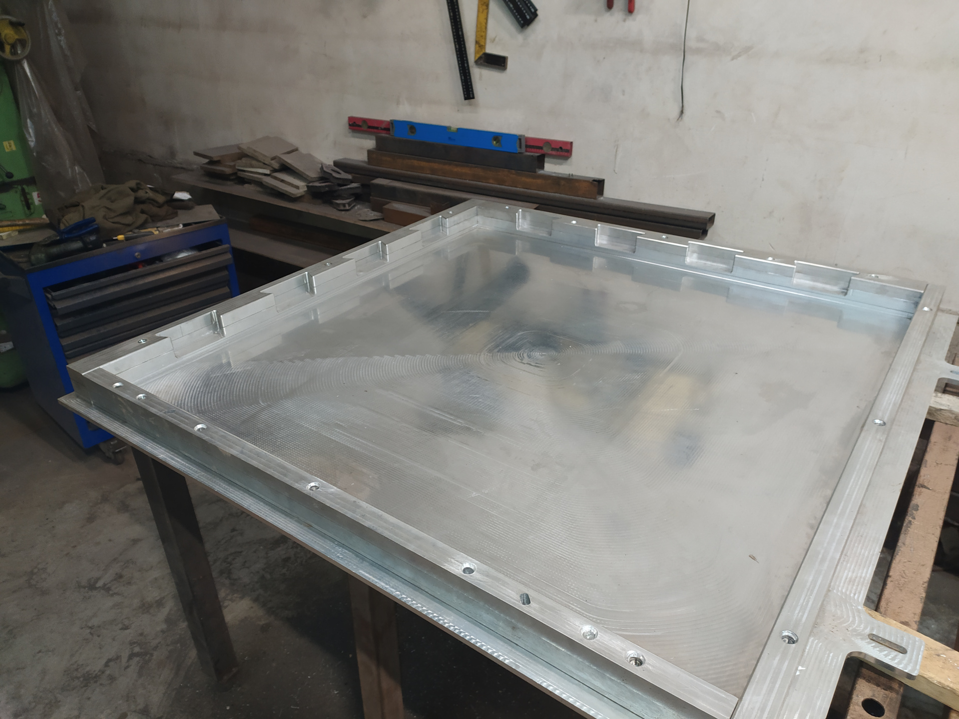

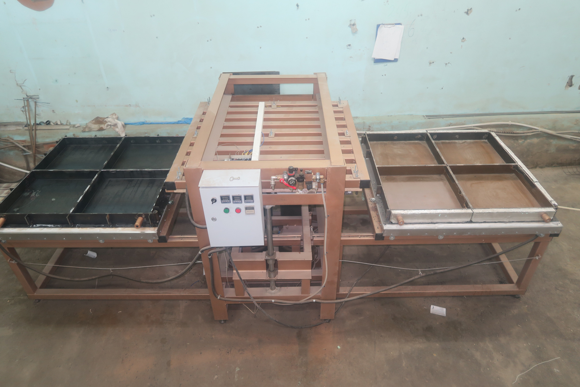

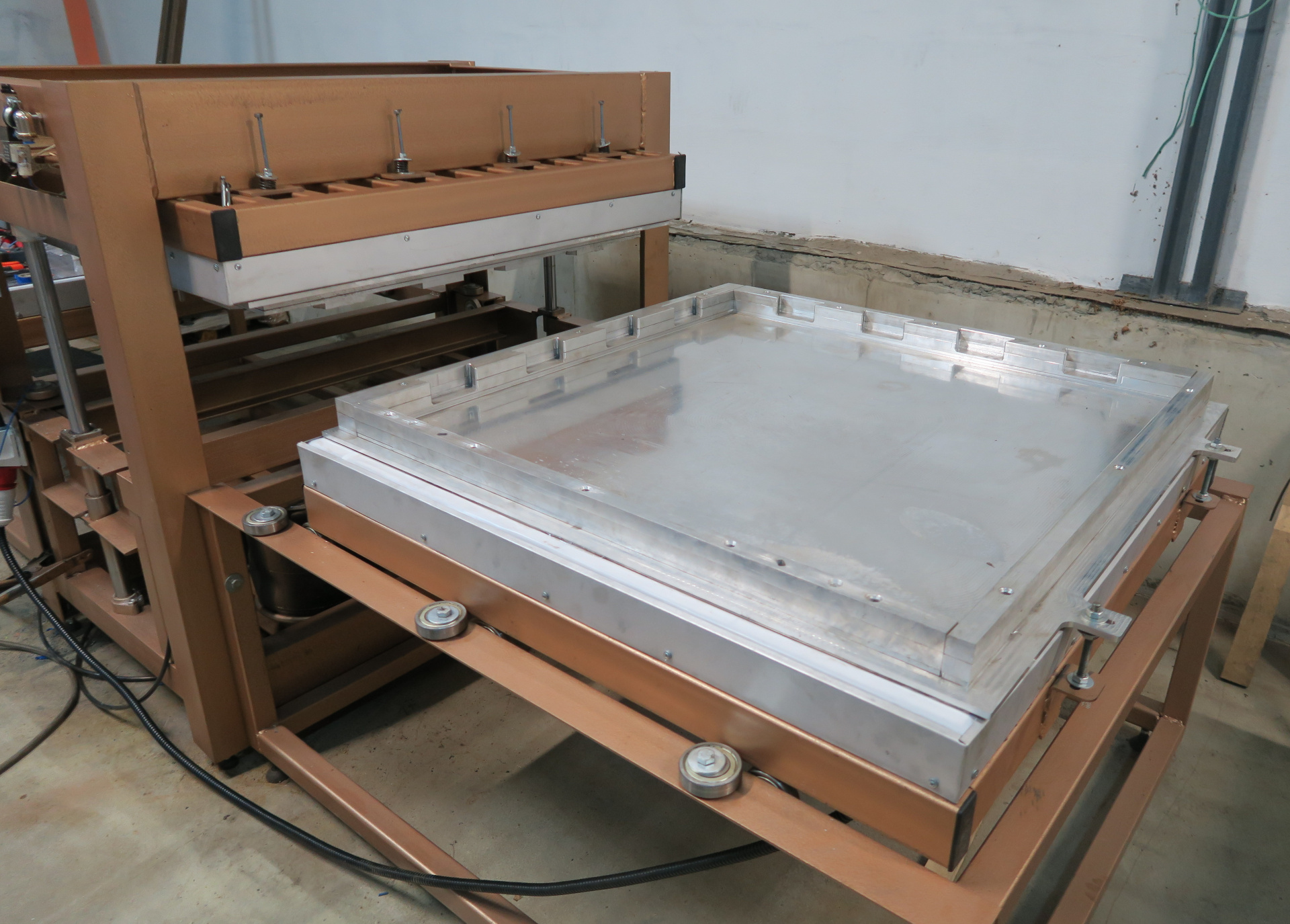

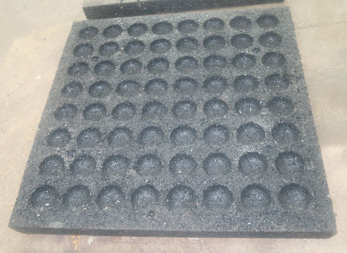

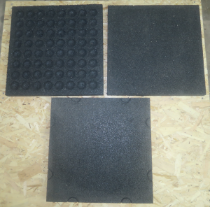

Горячий двухсторонний пресс для производства резиновой плитки. Формы 50-50, 1000*1000, скрытый ласточкин хвлст, бордюр. Легкое извлечение.
Применение горячего прессования  позволяет расширить ассортимент выпускаемой продукции до размера 1000*1000 мм , повысить качество, снизить количество брака, повысить производительность и снизить себестоимость выпускаемой продукции.

·        Повышение  производительности. Пресс может быть укомплектован двумя горячими нижними плитами и комплектами  матриц, что позволяет повысить производительность до двух раз.
·        Повышение  производительности и качества продукции, благодаря удобству работы. Низ форм полностью выкатывается из пресса, имеет подход с трех сторон и расположен на удобной для работы высоте, что повышает скорость и качество укладки плитки, снижается вероятность брака.
·        Повышение  производительности и качества продукции, благодаря удобству работы. Матрица имеет быстросъемный борт, что позволяет быстро и без повреждения извлекать готовую продукцию из формы.
·        Повышение  производительности, благодаря снижению затрат времени на перенастройку форм.
Для изменения толщины выпускаемой плитки необходимо произвести изменение высоты проставок, время перенастройки одной матрицы 5 минут. Полная смена пуансона и матрицы, при переходе на другой тип плитки 30 мин.
