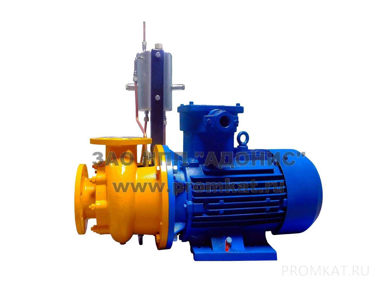

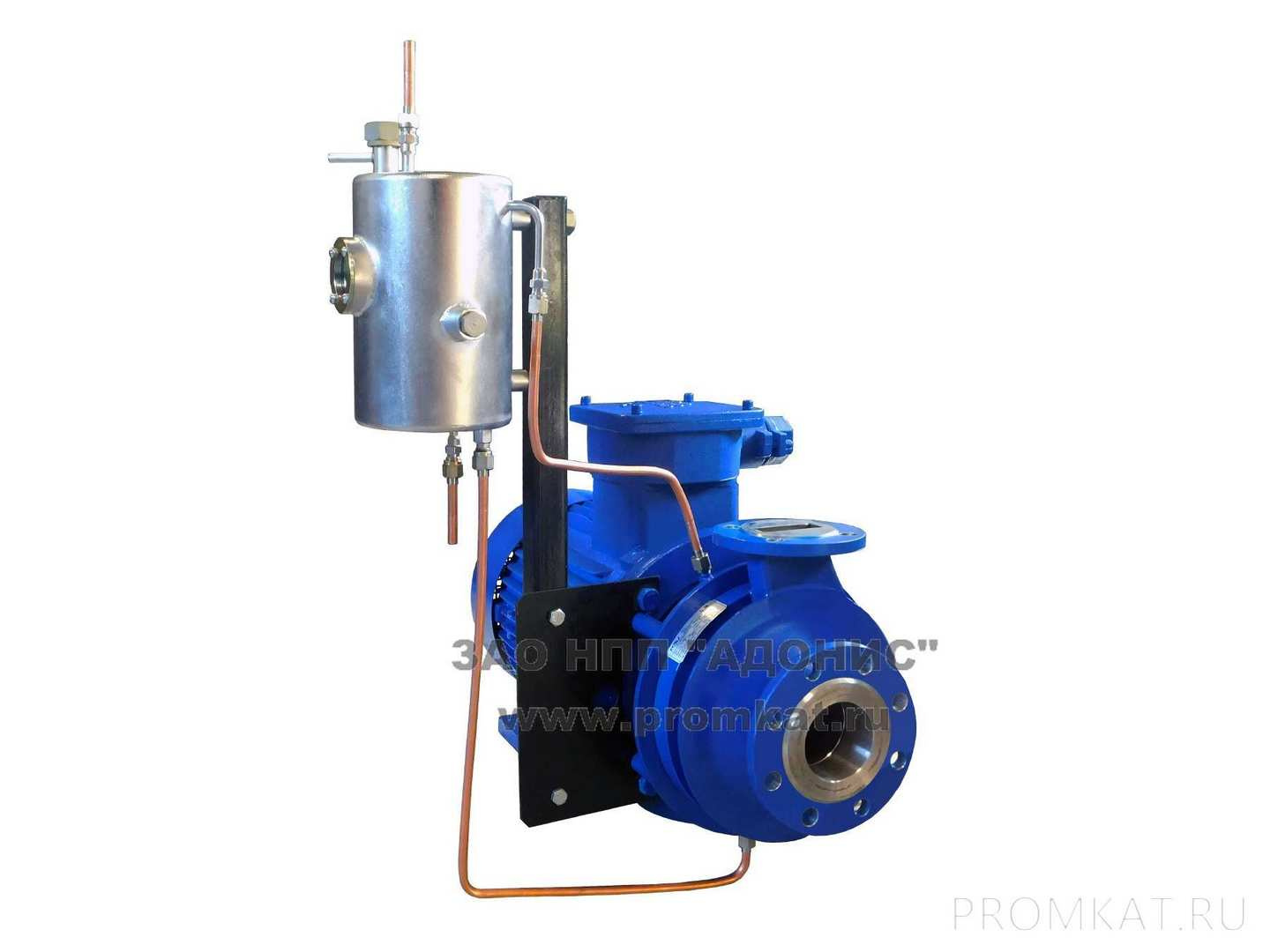

Насосы КМ, КМН 2Г СО для нефтепродуктов, с двойным торцовым уплотнением
Обновлено 14.07.2026 452368
Отрасли применения:
  • химическая и нефтехимическая промышленность,
  • нефтеперерабатывающая промышленность,
  • энергетика,
  • топливохранилища.
Перекачиваемые жидкости:
  • светлые нефтепродукты (бензин, дизельное топливо, керосин и пр.),
  • технические спирты,
  • перекачка органического синтеза, в частности пиролизной смолы,
  • содержащие твердые включения в количестве не более 0,01% по массе, с размером частиц не более 0,2 мм и кинематической вязкостью жидкостей - не более 20 сСт. Плотность 0,71 ÷ 1,0 г/см3, температура от – 30°С до + 90°С.
Тип конструкции:
  • центробежные, горизонтальные, консольные, моноблочные, одноступенчатые,
  • система гидравлической разгрузки осевой силы снижает осевую нагрузку на подшипники электродвигателя, значительно увеличивая ресурс насоса,
  • проточная часть насосов КМН изготовлена из коррозионностойкого алюминиевого сплава,
  • комплектуется взрывозащищенным электродвигателем,
  • допускаемый кавитационный запас, не более - 4,5 м.,
  • вид климатического исполнения У2,
  • торцовое уплотнение - двойное, с системой обеспечения (2Г СО),
  • питание насоса - трехфазный переменный ток, напряжением 380 В,
  • возможно изготовление насосов по индивидуальным требованиям заказчика, с изменениями подачи, напора, климатического исполнения, на раме, установкой (посадочных мест) вибрации, температуры подшипников электродвигателя, уровня и температуры охлаждающей жидкости, и пр.
Гарантия 18 месяцев.
Продукция сертифицирована в соответствии ТР ТС 012/2011 «О безопасности оборудования для работы во взрывоопасных средах».
Продукция декларирована в соответствии ТР ТС 010/2011 «О безопасности машин и оборудования».
Технические характеристики:
Марка насосаНомин.
подача,
м
3
Номин.
напор,
м
Мощность
двигателя,
кВт
Габаритные
размеры без
ары, мм
Масса
без тары
не более, кг
КМН 80-65-165 2Г СО30307,5740х610х857123
КМН 80-65-165 2Г СО503011700х610х800143
КМН 100-80-160 2Г СО752511700х610х800143
КМ 80-50-200 2Г СО505015835х610х890230
КМН 100-80-160 2Г СО1003215806х610х800202
КМН 125-100-170 2Г СО1302418,5828х662х825236
КМН 125-100-160 2Г СО1603022880х662х825255
Значения подачи и напора в зависимости от перекачиваемой жидкости:
Марка насосаКМН
80-65-165
2Г СО
(7,5 кВт)
КМН
80-65-165
2Г СО
(11 кВт)
КМН
100-80-160
2Г СО
(11 кВт)
КМ
80-50-200
2Г СО
(15 кВт)
КМН
100-80-160
2Г СО
(15 кВт)
КМН
125-100-170
2Г СО
(18,5 кВт)
КМН
125-100-160
2Г СО
(22 кВт)
Подача номинальная (по воде):
- м3/ч;30507550100130160
- л/с;8,3142114283645
- л/с;0,0080,0140,0210,0140,0280,0360,045
Номинальная подача, м3/ч, при перекачивании:
- дизельного топлива, плотность 850 кг/м3            36609060120150184
- бензина, плотность 760 кг/м339659865130161200
Напор номинальный, м30±10%30±10%25±10%50±10%32±10%24±10%30±10%
Рабочий диапазон подач, м3/ч, по воде9÷4550÷8550÷9020÷6054÷10077÷15880÷160
Рабочий диапазон подач, м3/ч:
- по дизельному топливу, плотность 850 кг/м311÷5460÷10260÷10824÷7065÷12088÷15092÷184
- по бензину, плотность 760 кг/м3     12÷5865÷11065÷11726÷7570÷13095÷16199÷200
Напор в рабочем диапазоне, м33÷2630÷2230÷1846÷5842÷3028÷2237 ÷ 30
