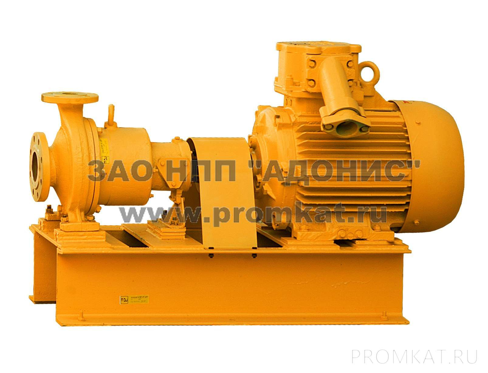

Герметичные насосы ЦГ для агрессивных и токсичных жидкостей
Обновлено 14.07.2026 452386
Отрасли применения:
  • химическая,
  • нефтехимическая,
  • энергетика.
Перекачиваемые жидкости:
  • нейтральные, токсичные, агрессивные и вредные всех классов по ГОСТ 12.1.007-76  (вещества чрезвычайно опасные, высокоопасные, умеренно опасные, малоопасные);
  • кинематическая вязкость перекачиваемой жидкости не более 30 сСт, плотность не более 1,35 г/см3, температура от минус 40 до плюс 100;
  • В перекачиваемой жидкости допускается содержание твердых включений в количестве 0,2% по массе с размером частиц не более 0,2 мм.
Тип конструкции:
  • проточная часть насосов ЦГ изготовлена из хромоникелевой стали 12Х18Н10Т и соответствует исполнению «К» по ГОСТ 20791-88;
  • комплектуется взрывозащищенным электродвигателем;
  • допускаемый кавитационный запас:
    - насосы ЦГ 50-32-200 и ЦГ 65-40-200 - не более 4,5 м.,
    - насосы ЦГ 80-50-200 - не более 3,0 м.;
  • магнитная муфта герметизирует насос и обладает высокой стойкостью к износу, чем обеспечивает надежность и долговечность оборудования;
  •  вид климатического исполнения У2;
  •  питание насоса - трехфазный переменный ток, напряжением 380 В.
  • возможно изготовление насосов ЦГ по индивидуальным требованиям заказчика (подача, напор, климатическое исполнение, посадочные места под датчики, рама и пр.).
Гарантия 18 месяцев.
Продукция сертифицирована в соответствии:
ТР ТС 012/2011 «О безопасности оборудования для работы во взрывоопасных средах».
Технические характеристики:
Марка насосаПодача,
м
3/ч
Номин.
напор,
м
Мощность
двигателя,
кВт
Габаритные
размеры без
тары, мм
Масса
без тары не
более, кг
ЦГ 80-50-2005050-485х280х36090
ЦГ 80-50-200 (агрегат)5050221133х475х740360
ЦГ 65-40-2002550-485х326х34070
ЦГ 65-40-200 (агрегат)255011988х475х628240
ЦГ 50-32-20012,550-450х313х30465
ЦГ 50-32-200 (агрегат)12,5507,5980х355х550220
Значения подачи и напора в зависимости от перекачиваемой жидкости:
Марка насосаЦГ 80-50-200ЦГ 65-40-200ЦГ 50-32-200
Подача номинальная, м3/ч (по воде)502512,5
Номинальная подача, м3/ч, при перекачивании:
- дизельного топлива, плотность 850 кг/м3603015
- бензина, плотность 760 кг/м3653216
Номинальный напор, м50±10%50±10%50±10%
