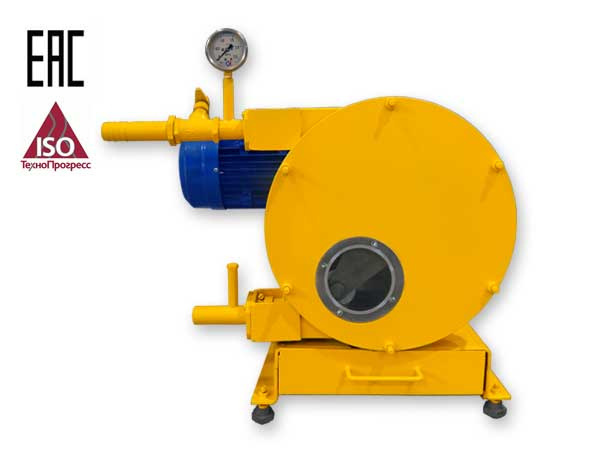

Насосы перистальтические НП-32 самовсасывающие
Обновлено 14.07.2026 452395
Отрасли применения:
  • химическая,
  • нефтехимическая,
  • пищевая,
  • энергетика,
  • фармацевтика,
  • строительство,
  • деревообрабатывающая,
  • целлюлозно-бумажная,
  • сельское хозяйство,
  • горнодобывающая.
Перекачиваемые жидкости:
  • перекачивание химически активных и нейтральных жидкостей с вязкостью до 4500 сП (сантипуаз) при номинальных параметрах насоса (в зависимости от типоразмера насоса, скорости вращения ротора насоса и абсолютного давления на входе в насос) и плотностью до 3000 кг/м3,
  • допускается наличие твердых абразивных частиц размером не более 10% от величины внутреннего диаметра шланга насоса (до 15% для одиночных частиц),
  • газожидкостные смеси,
  • температура перекачиваемой среды от -20°С до +60°С,
Тип конструкции:
  • в зависимости от вида перекачиваемого продукта насос комплектуется абразивостойкими шлангами специальной конструкции.
  • Типы модификаций по СТО 2553-026-46028995-2007:
    Исполнение 1 - для нейтральных, слабокислых и щелочных сред,
    Исполнение 1П – для пищевых продуктов, кроме продуктов на масляной основе,
    Исполнение 2 - для маслонефтепродуктов,
    Исполнение 2П – для пищевых продуктов на масляной основе,
    Исполнение 3 – для концентрированных кислот, эпоксидной смолы;
  • входные и выходные штуцера для насосов НП-32 по согласованию с изготовителем могут быть изготовлены:
    из стали 20,
    из нержавеющей стали 12Х18Н10Т,
    из титана ВТ1-0;
  • насосы комплектуются электродвигателем в общепромышленном (О) или взрывозащищенном (В) исполнении для различных условий эксплуатации;
  • для правильного выбора модификации шланга и материала патрубков при заказе насоса обязательно согласование вида перекачиваемого продукта, его концентрации и температуры,
  • Насосы выпускаются в климатическом исполнении У3 и УХЛ4 по ГОСТ 15150-69.
Гарантия 12 месяцев.
Продукция декларирована в соответствии с ТР ТС 010/2011 «О безопасности машин и оборудования».
Технические характеристики:
Наименование показателейЗначение
Подача номинальная, м3/ч (по воде)
л/с
л/1об
3
0,83
0,71
Напор номинальный, м40±10%
Вакуумметрическая высота всасывания, м. вод. ст.9
Электропитание: напряжение, В / частота, Гц380 / 50
Марка мотор-редуктораNMRV 075 FA
Скорость вращения вала редуктора об/мин.70
Мощность электродвигателя, кВт1,5
Синхронная частота вращения электродвигателя, об/мин1500
КПД насоса на номинальном режиме, % не менее20
