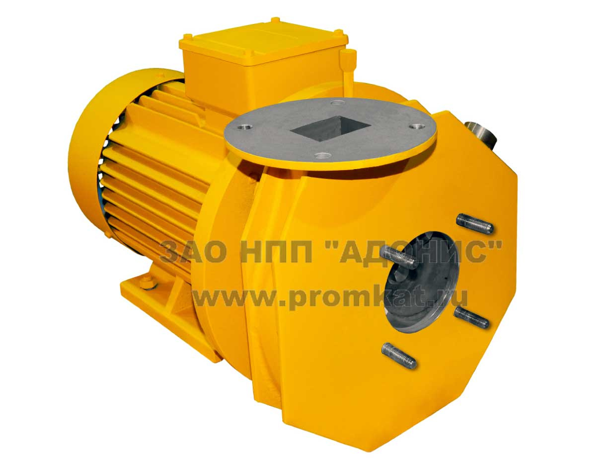

Насосы кормовые КМК для кормосмесей
Обновлено 07.07.2026 452396
Отрасли применения:
  • сельское хозяйство,
  • животноводство,
  • фермерские хозяйства
Перекачиваемые жидкости:
  • кормосмеси,
  • различные жидкие среды, используемые в кормоподготовительных и кормораздаточных устройствах животноводческих комплексов, например, в свинокомплексах,
  • прочие жидкости не разрушающие проточную часть насоса,
  • перекачиваемая жидкость должна иметь: плотность не более 1200 кг/м3, температура от +1  до +80°С.
Тип конструкции:
  • центробежные, горизонтальные, консольные, моноблочные, одноступенчатые, с открытым рабочим колесом
  • насосы кормовые КМк не предназначены для эксплуатации в огнеопасных и взрывоопасных производствах,
  • в уплотнении вала применено торцовое уплотнение  043 EFC AKF 040 фирмы  JONC CRANE (допускается замена на торцовое уплотнение другого производителя),
  • проточная часть насосов КМк изготовлена из коррозионно-стойкой стали 12Х18Н10Т,
  • вид климатического исполнения У4.2
  • открытое рабочее колесо исключает возникновение заторов при перекачивании смесей,
  • питание насоса - трехфазный переменный ток, напряжением 380 В,
  • возможно изготовление насосов по индивидуальным требованиям заказчика (подача, напор, климатическое исполнение и пр.).
Гарантия 18 месяцев.
Продукция декларирована в соответствии: ТР ТС 010/2011 «О безопасности машин и оборудования».
Технические характеристики:
Марка насосаНомин.
подача,
м3/ч
Номин.
напор,
м.
Мощность
двигателя,
кВт.
Габариты
без тары,
мм
Масса
без тары,
кг
КМк 90-50-17520254475х296х29690
Кмк 90-50-20030307,5530х296х296110
