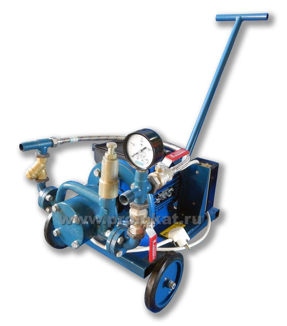

Гидравлические прессы ПГ для испытания систем отопления
Обновлено 21.05.2026 452398
Применение:
  • гидравлические испытания систем отопления, водопроводных сетей и различных емкостей.
Отрасли применения:
  • ЖКХ,
  • легкая и тяжелая промышленности,
  • энергетика.
Перекачиваемые жидкости:
  • вода, в перекачиваемой жидкости допускается содержание коротковолокнистых и твёрдых неабразивных включений размером не более 0,1 мм, в количестве не более 0,01%.
Тип конструкции:
  • пресс гидравлический ПГ состоит из насоса питательного НГ, пульта (контактора малогабаритного), манометра, крана регулировочного и тележки;
  • проточная часть насоса изготовлена из силицированного графита, карбидокремниевой керамики, хромистой стали,
  • предохранительный клапан от чрезмерного давления,
  • фильтр грубой очистки на входном патрубке, обеспечивающий безаварийную работу насоса,
  • вид климатического исполнения УХЛ4,
  • возможно изготовление прессов гидравлических ПГ по индивидуальным требованиям заказчика (подача, напор, климатическое исполнение и пр.).
Гарантия 12 месяцев.
Продукция декларирована в соответствии с ТР ТС 010/2011 «О безопасности машин и оборудования».
Технические характеристики:
Технические характеристикиЕд. изм.ПГ-1ПГ-2ПГ-3
Используемый насос НГ 1,0/2,5 ФНГ 0,6/1,3 ФНГ 1,6/2,0 Ф
Подача номинальнаям31,00,61,6
Номинальное давление на выходе насоса, не болееМПа (кг/см2)2,5  (25)1,3 (13)2,0 (20)
Предельное давление на выходе насоса, не болееМПа (кг/см2)3,2т (32)1,8 (18)3,2 (32)
Мощность электродвигателякВт1,50,752,2
ЭлектропитаниеВ380220220
Синхронная частота вращения электродвигателяоб/мин150015001500
Диаметр условного прохода патрубков:
всасывающегомм251525
нагнетательногомм656
Габаритные размеры насоса (Д х Ш х В)мм480х360х300410х314х260510х360х300
Масса, не болеекг382542
