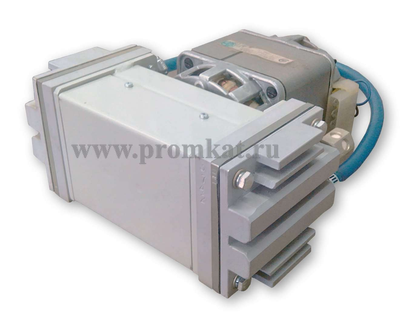

Насосы вакуумные НВМ-4
Обновлено 29.06.2026 452410
Отрасли применения:
  • ЛВЗ и спиртзаводы,
  • консервные,
  • мясокомбинаты,
  • птицефабрики,
  • нефтяная промышленность,
  • медицина, фармацевтика и пр.
Назначение:
  • насос НВМ-4 предназначен для откачки воздуха из вакуумной камеры упаковочных полуавтоматов типа УПН (для банкнот).
Принцип действия:
  • тип конструкции: мембранный,
  • принцип действия мембранного насоса НВМ-4 основан на всасывании и выталкивании откачиваемого газа вследствие периодического изменения объема рабочей камеры между мембраной и крышкой при возвратно-поступательном движении тяги, осуществляемого с помощью эксцентричного диска, насаженного на вал электродвигателя,
  • насос НВМ-4 безмасляный, экологически безопасный, практически не требует технического обслуживания в течение гарантийного срока.
Гарантия 12 месяцев.
Продукция декларирована в соответствии с ТР ТС 010/2011 «О безопасности машин и оборудования».
Технические характеристики насосов НВМ-4:
Наименование параметровЗначения
Номинальная быстрота действия насоса, м3/ч (л/с), не менее4±0,2
Предельное остаточное давление, создаваемое насосом, кПа (мм рт. ст.), не более10 (75)
Мощность, потребляемая насосом в безрасходном режиме, кВт, не более0,18
Электропитание насоса:
- переменный однофазный ток: частота, Гц; напряжение, В50 / 220
Показатели надежности насоса:средняя наработка на отказ, ч, не менее 1000
Тип применяемого вакуумного масла по ОСТ 38.01402-86Без масла
Количество масла, заливаемого в бак, л, не более-
Периодичность смены масла-
Габаритные размеры, мм, не более115х220х220
Масса насоса, кг, не более7,5
Уровень звукового давления, создаваемого при работе насоса, дБА, не более 65
