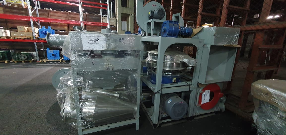

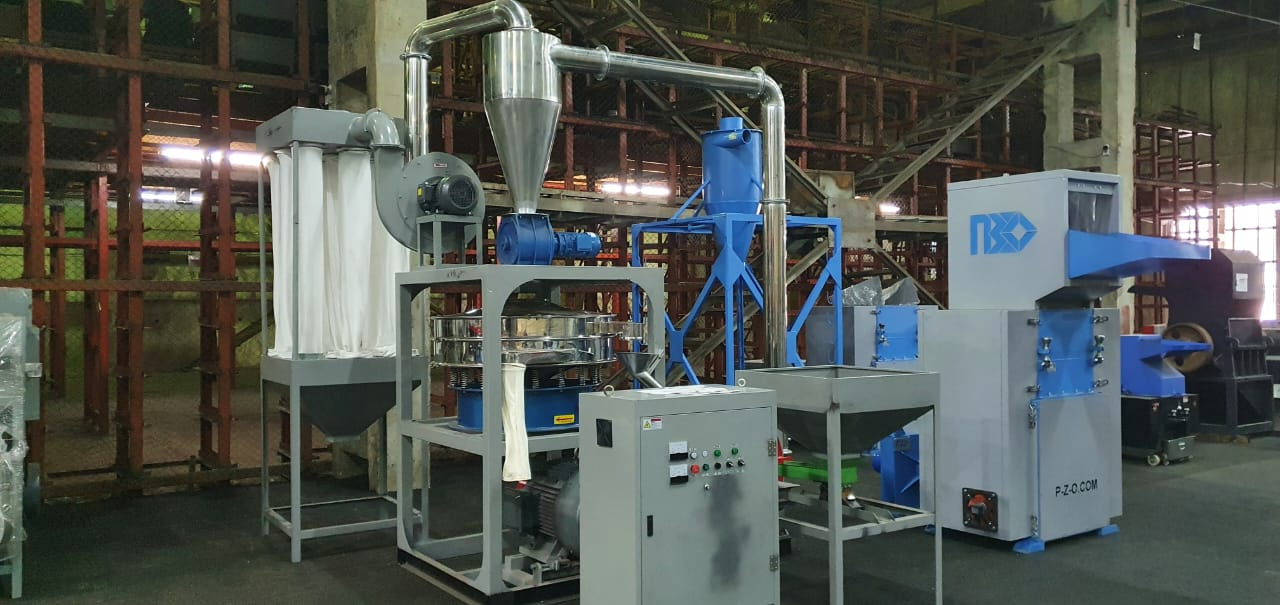

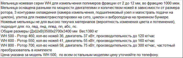

Мельница ножевая серии WH для измельчения полимеров фракции от 2 до 12 мм, во фракцию 1000 мкм. Мельница оснащена разными по мощности двигателями и количеством ножей в зависимости от размера ротора, 3 контурами охлаждения (камера измельчения, подшипниковый узел и магистраль подачи на циклон), улитка для пневмотранспортировки на сито, циклон и виброподача на приемном бункере. Ножевые мельницы не для высоко текучих материалов (вероятность изменения цвета и потемнения), подходит для: пэ, пвд, пнд, лпвд, пп, абс, пс.      Общие размеры (ДхШхВ)3500x2700x3400 мм  Вес1380 кг
WH 500 - Ротор 460, кол-во ножей 36, двигатель 37 кВт, производительность до 120 кг/час
WH 600 - Ротор 550, кол-во ножей 41, двигатель 55 кВт, производительность до 160 кг/час
WH 800 - Ротор 700, кол-во ножей 58, двигатель 75 кВт, производительность до 300 кг/час, частотный преобразователь в комплекте
Цена указана за модель WH 500,  по всем остальным моделям цену уточняйте по телефону.
