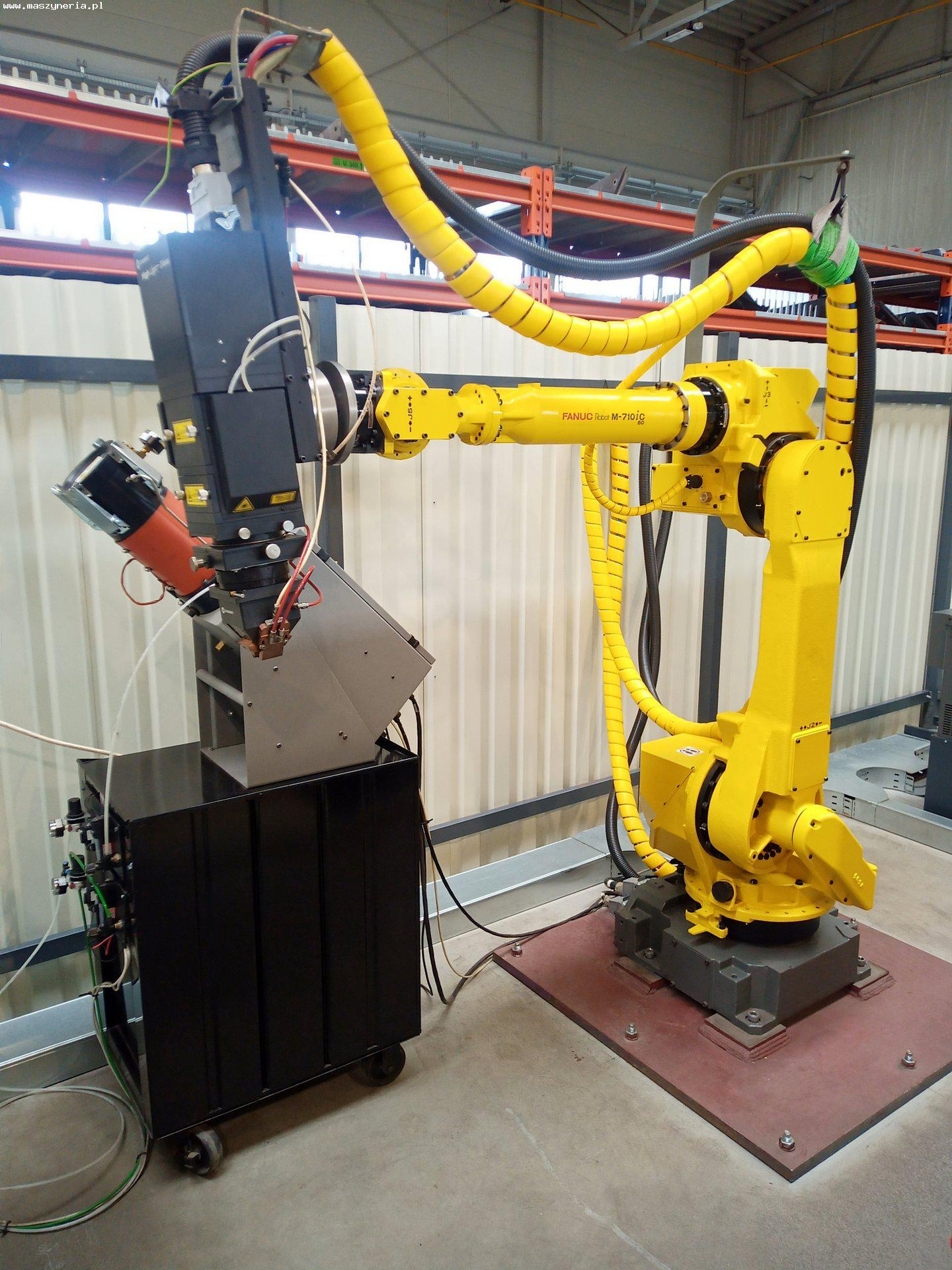

Сварочный робот FANUC M-710iC/50
Обновлено 26.03.2025 452771

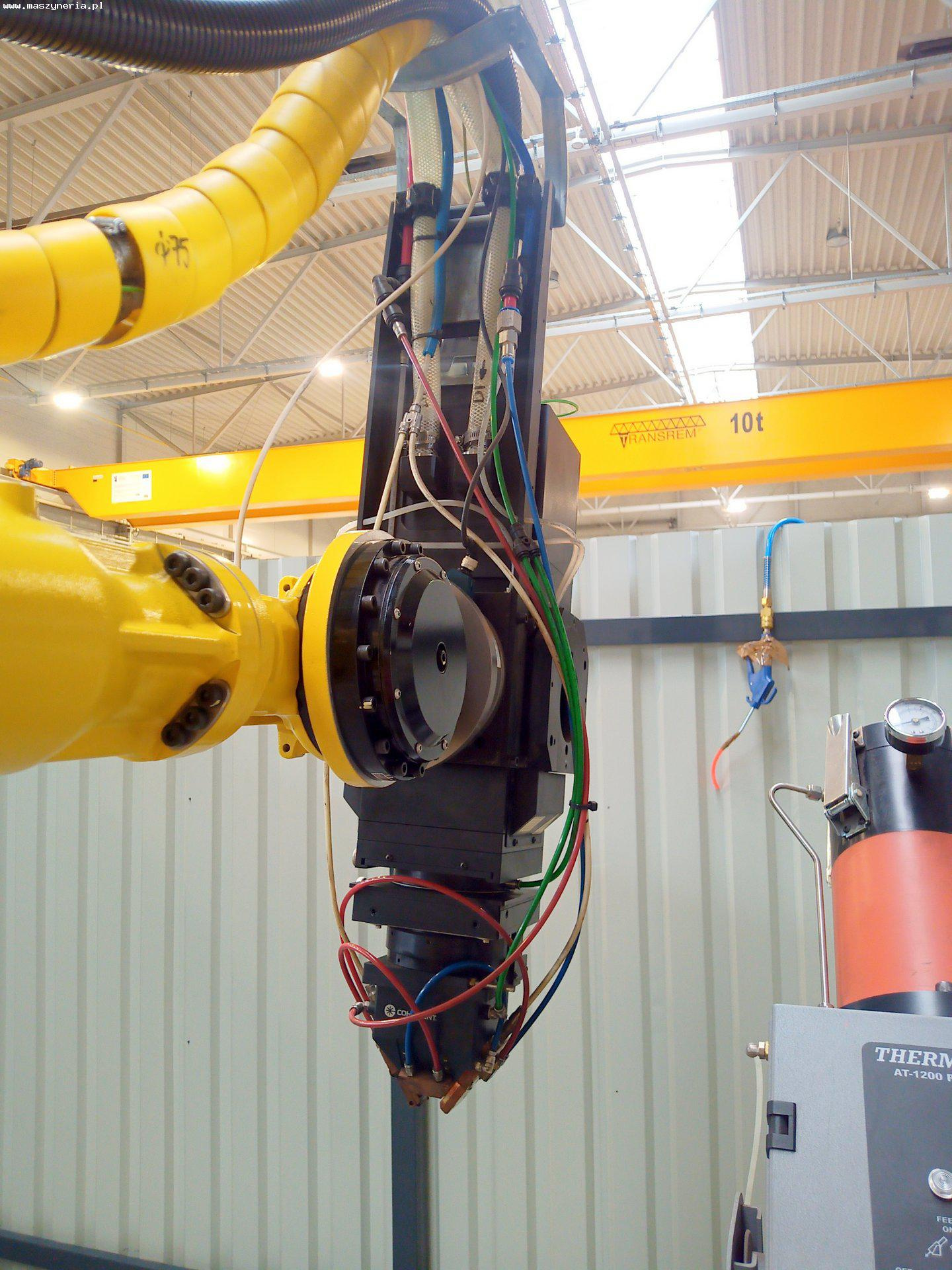

Сварочный робот FANUC M-710iC/50 используется для выполнения процесса наплавки — покрытия поверхности расплавленных заготовок слоем порошка, чтобы завершить дефекты заготовки или придать ей новые свойства.

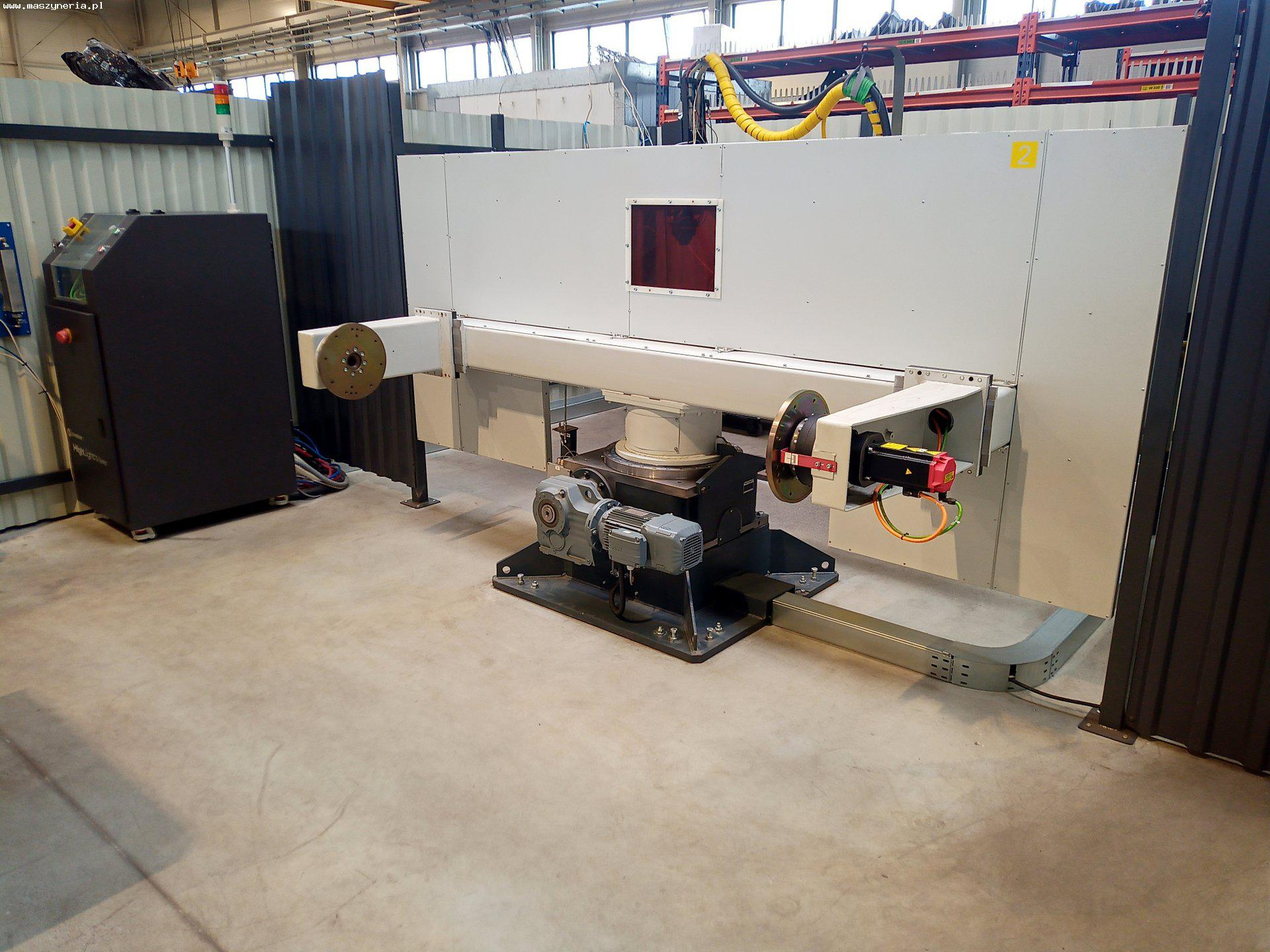

Роботизированная сварочная станция включает в себя:
— робот FANUC M-710iC/50

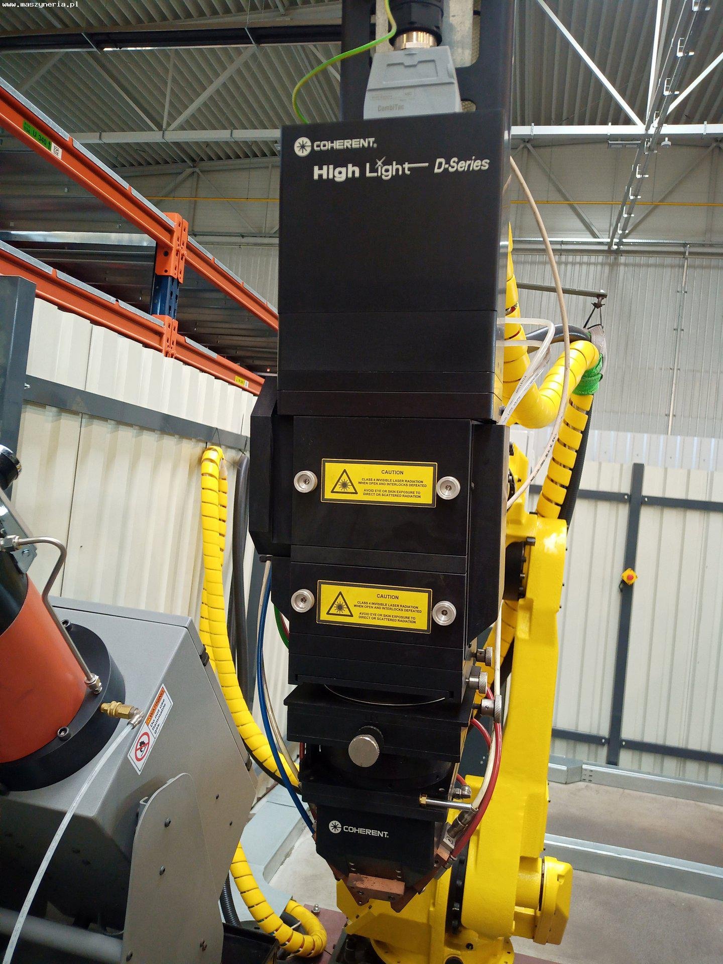

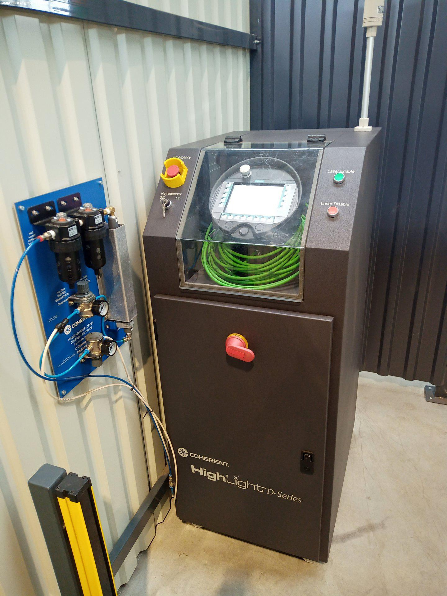

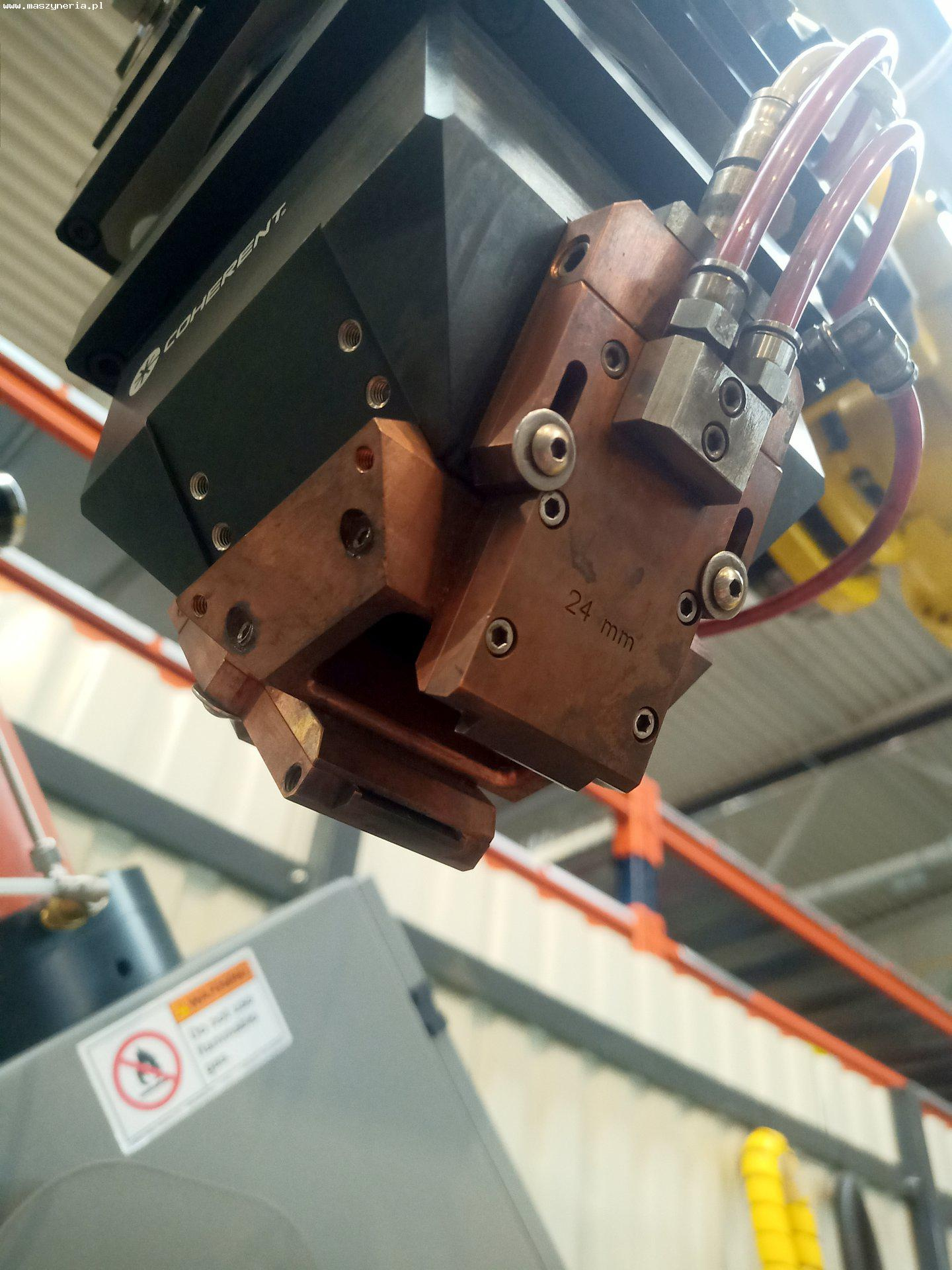

— лазерная головка COHERENT HighLight D-Series 10kW
— контроллер лазерной головки COHERENT HightLight 10000D

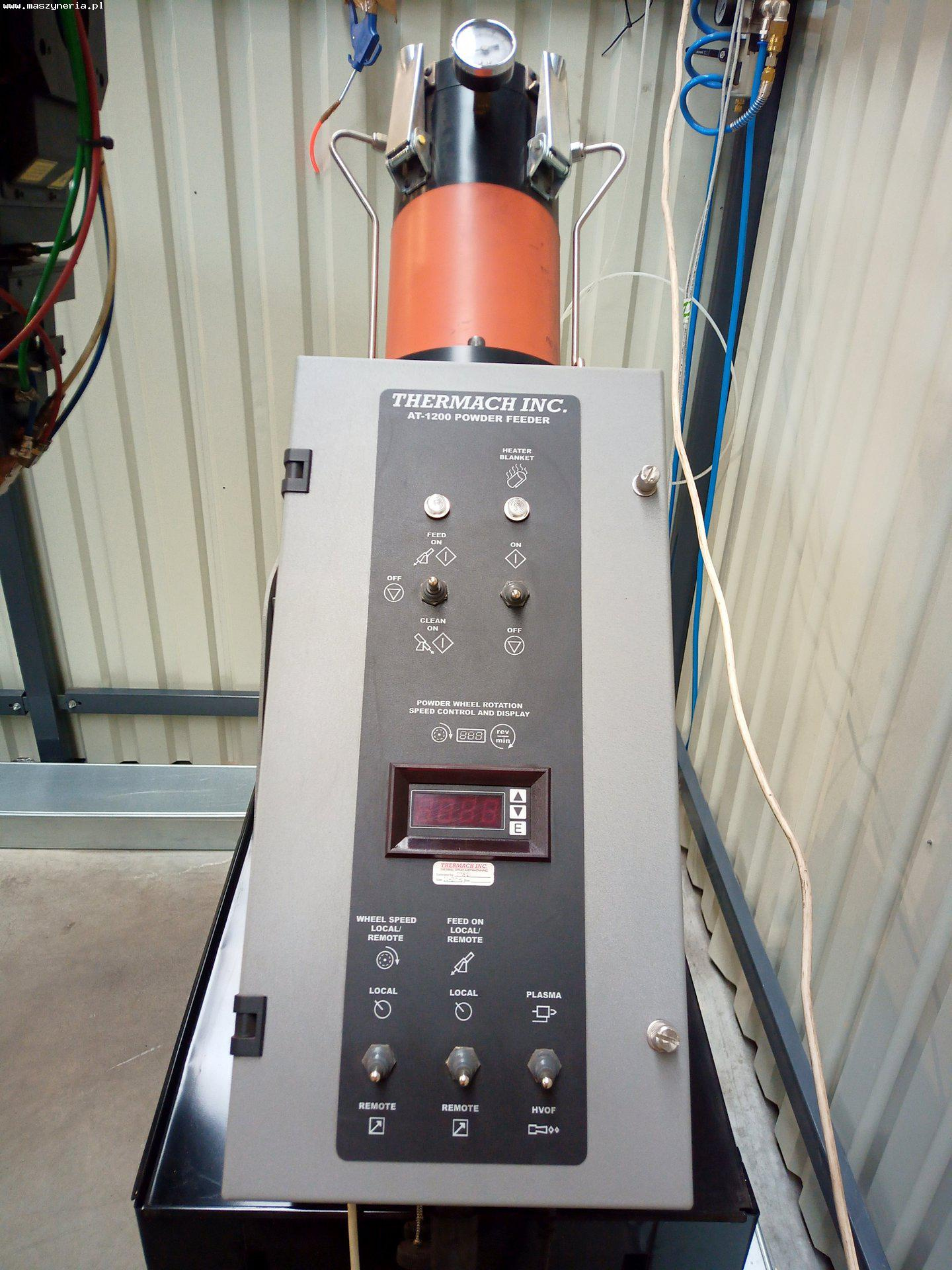

— устройство подачи порошка THERMACH INC. AT-1200 POWDER FEEDER
— охладитель RIEDEL PC 321.2H6LE.I
— поворотный стол, состоящий из поворотного стола TAKOMAT RT400 и двигателей FANUC
Характеристики промышленного робота FANUC M-710iC/50
  • год производства: сентябрь 2017 г.

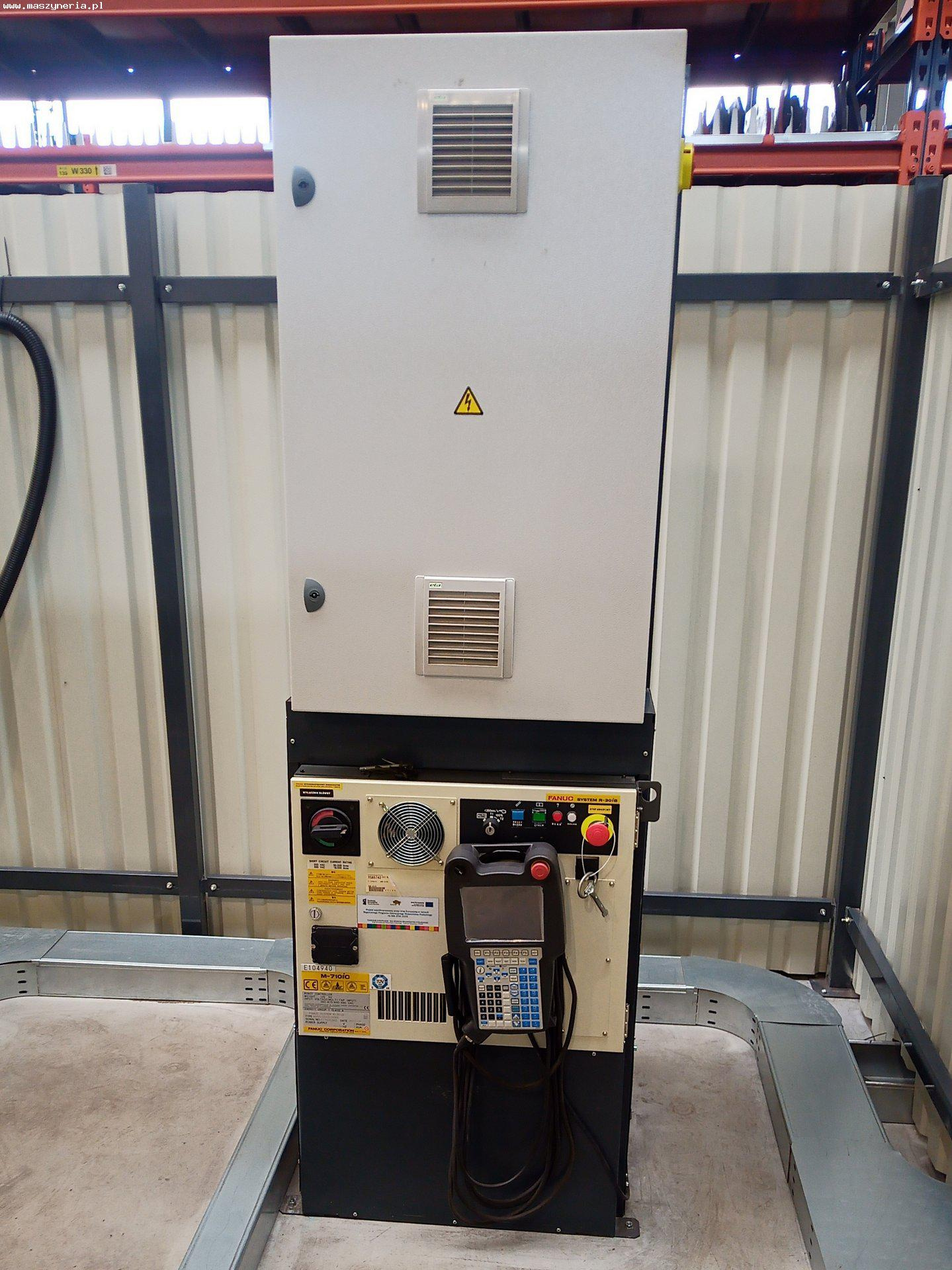

  • контроллер: FANUC R-30iB Plus
  • количество осей: 6
  • максимальная грузоподъемность: 50 кг
  • максимальный вылет руки: 2050 мм
  • диапазон перемещения: 250°
  • максимальная скорость перемещения: 250°/с
  • повторяемость: ± 0,03 мм
  • момент инерции: 206/28 Нм/кгм2
  • встроенная подача воздуха
  • возможность монтажа: на полу, под углом, вверх ногами
  • габариты робота (Д х Ш): 535 x 550 мм
  • средняя потребляемая мощность: 2,5 кВт
  • уровень шума: 71,3 дБ
  • температура окружающей среды: 0-45°C
  • электропитание: 380-575 В; 50/60 Гц
  • вес машины: 560 кг
Технические характеристики контроллера лазерной головки COHERENT HightLight 10000D
  • год выпуска: 2018
  • общая мощность: 10 кВт
  • минимальная длительность импульса: 3 мс
  • длина лазерного луча: 975 ± 10 нм
  • варианты линейного луча: 4,5,6,12,18,14,30 мм
  • рабочая длина: 275 мм
  • стабильность мощности: <2 %/h
  • максимальная частота повторения: 300 Гц
  • ток при полной нагрузке: 3×80 A
  • электропитание: 3×400 В; 50/60 Гц
  • габаритные размеры (Д х Ш х В): 586 х 850 х 1360 мм
  • размеры лазерной головки COHERENT HighLight D-Series 10kW (Д х Ш х В): 190 x 283 x 201 мм
Технические характеристики THERMACH INC. AT-1200 POWDER FEEDER порошковый питатель
  • точность подачи: ±2%/мин
  • скорость вращения: 25 об/мин
  • регулировка скорости
  • вместимость: 3359 мл
  • максимальное давление: 90 PSI
  • дистанционное управление
  • электропитание: 115/230 VAC; 50/60 Гц

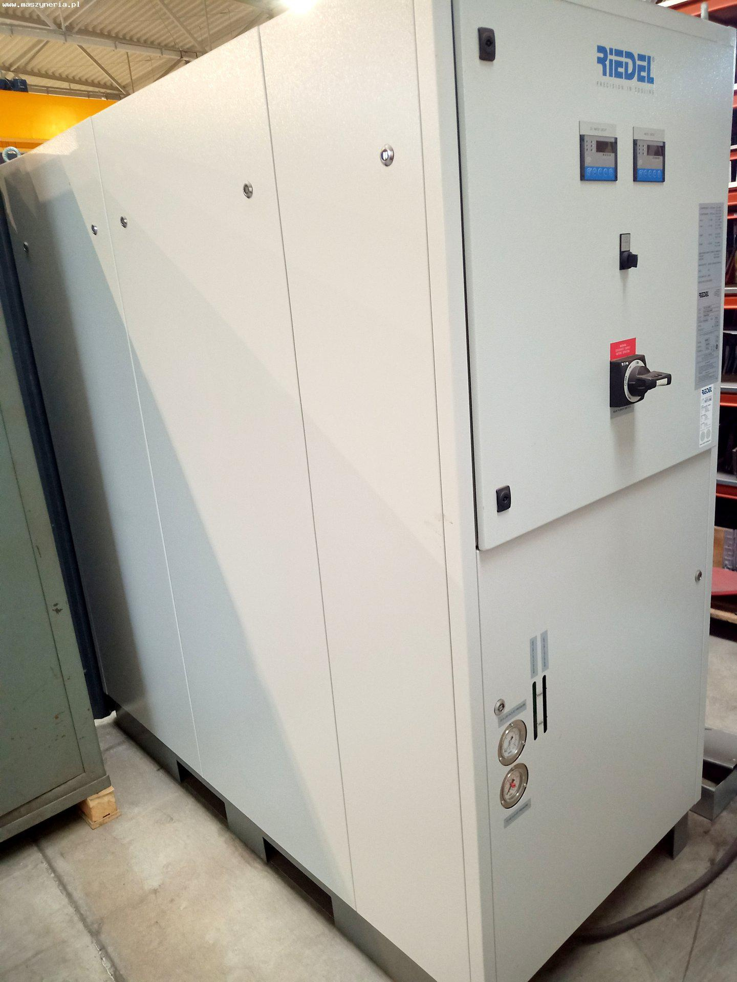

Подробная информация о чиллере RIEDEL PC 321.2H6LE.I
  • год выпуска: 2014
  • холодопроизводительность: 30 кВт
  • рабочий диапазон (температура окружающей среды): +5 до -40°C
  • рабочий диапазон (температура охлаждающей жидкости): +12 до +20°C
  • максимальное рабочее давление: 20,2 бар
  • общая потребляемая мощность: 12,3 кВт
  • электропитание: 3×400/460 В; 50/60 Гц
  • габаритные размеры (Д x Ш x В): 1541 x 874 x 1755 мм
  • вес: 460 кг
