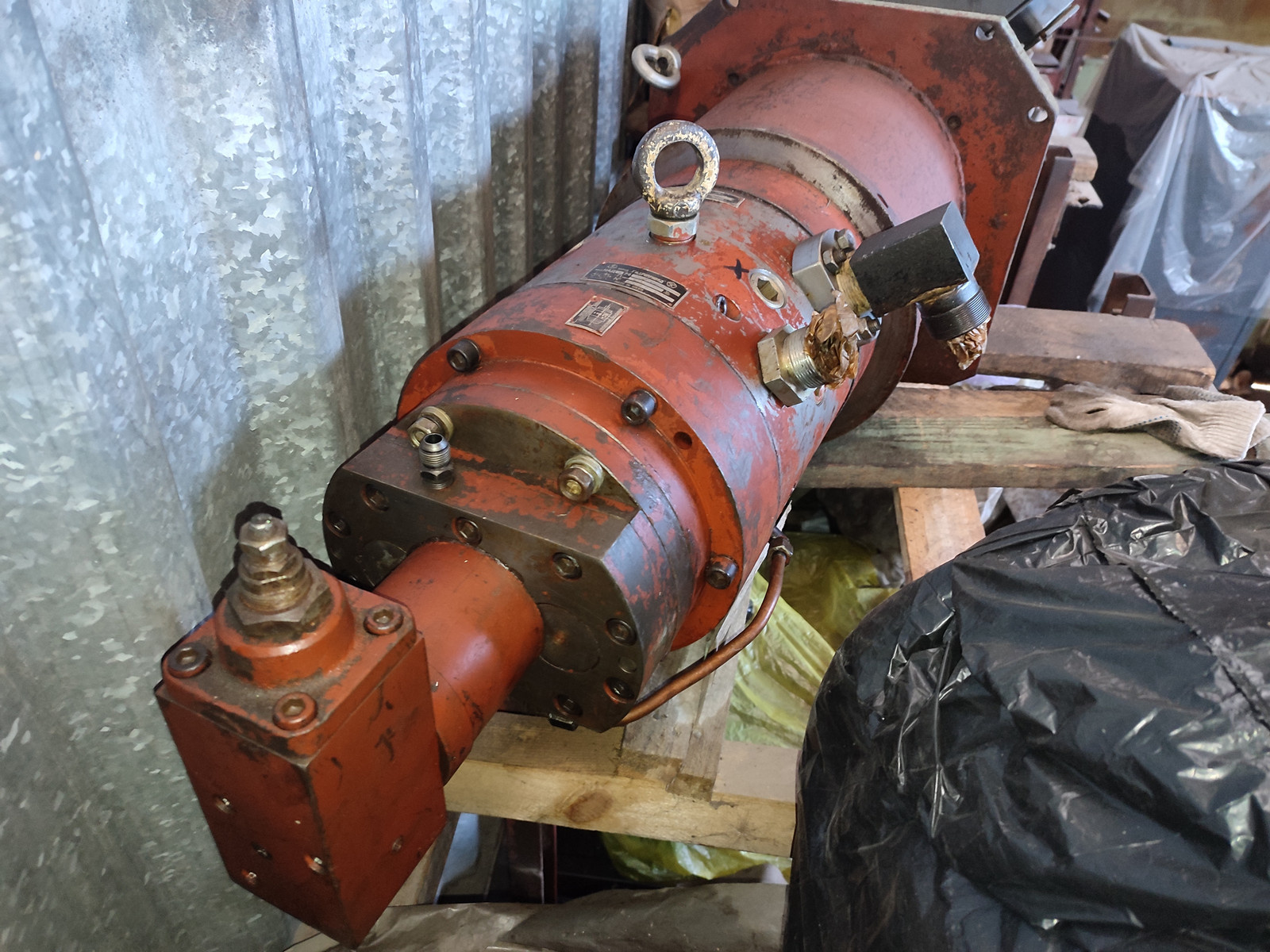

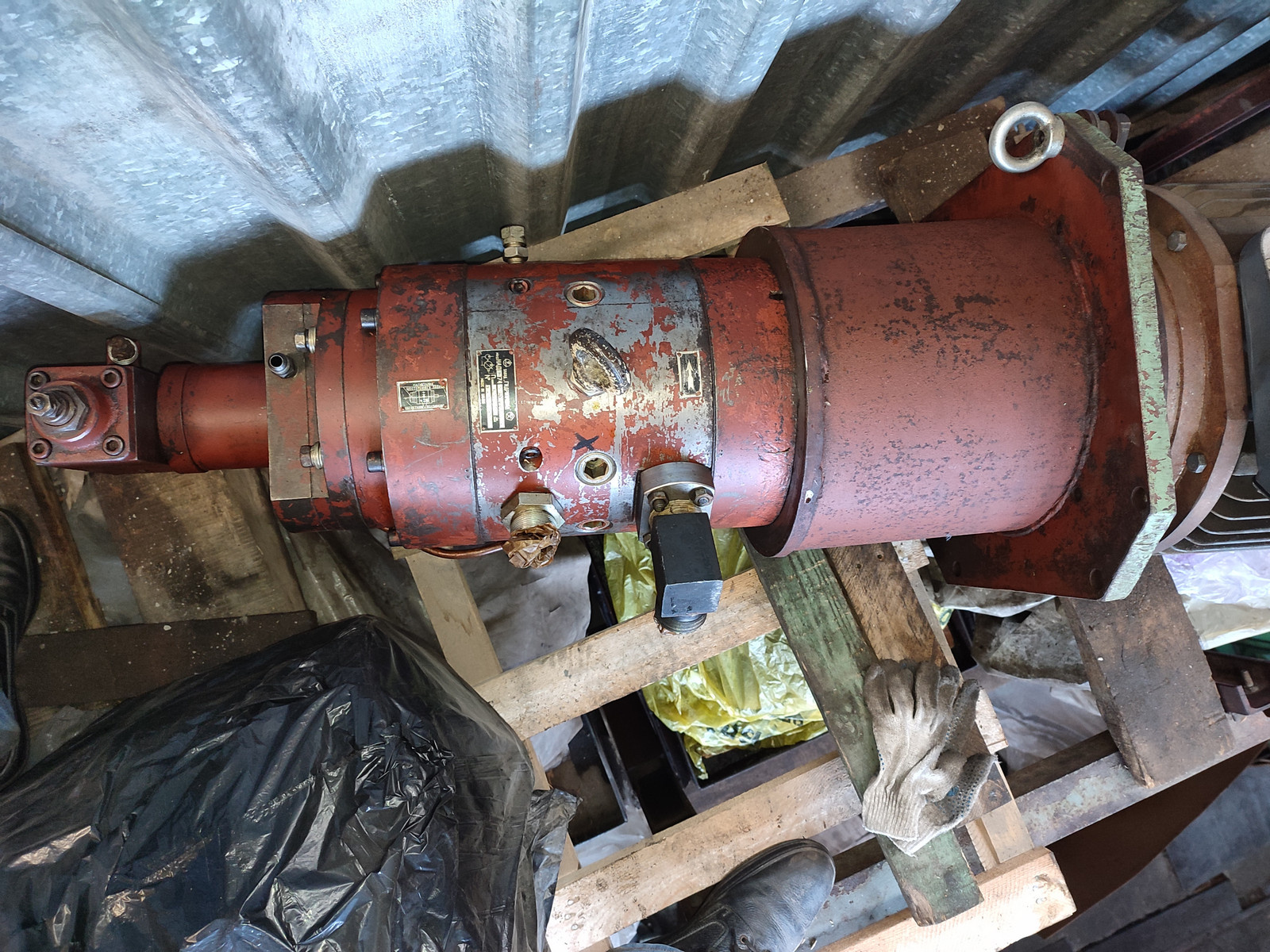

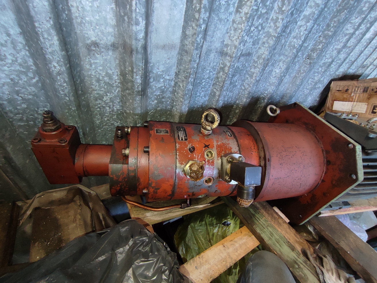

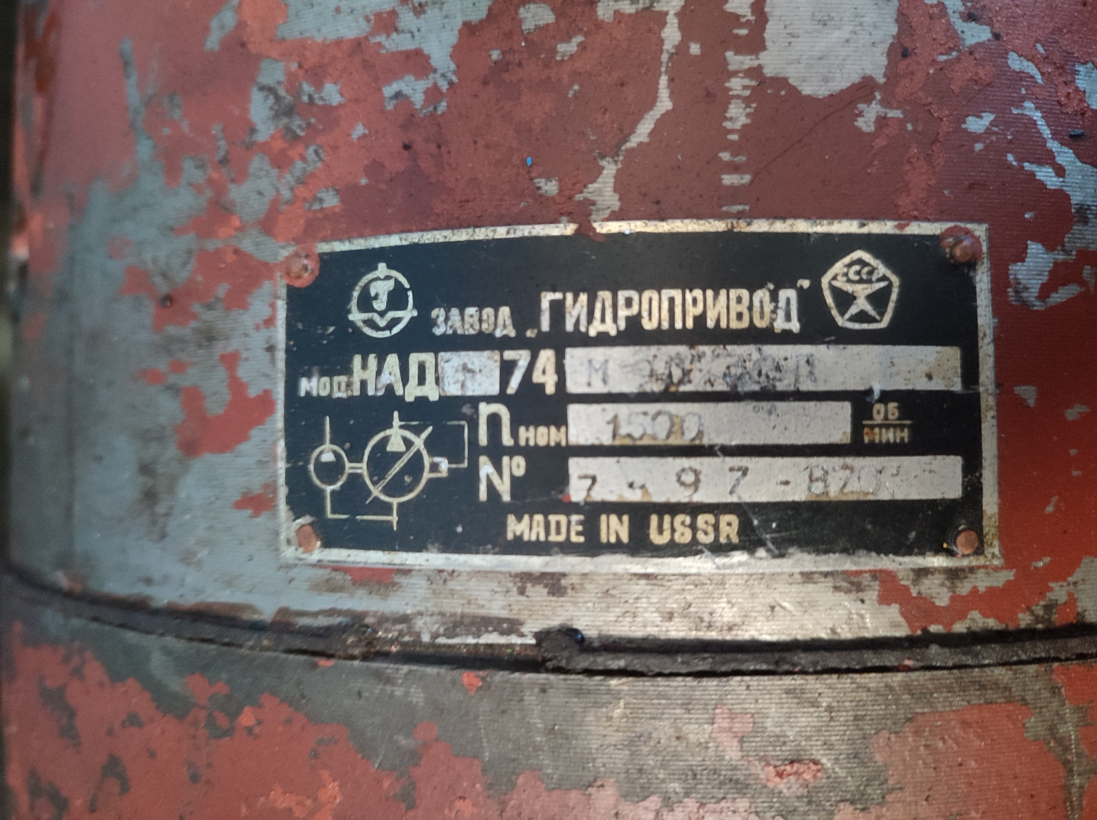

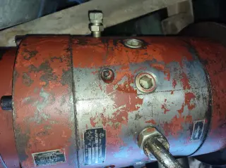

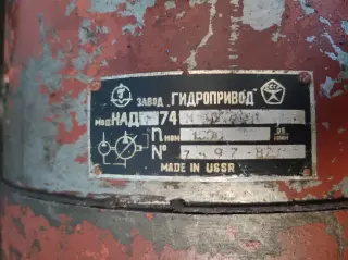

Завод "Гидропривод", Харьков· Украина 1997 г. Поршневые и плунжерные насосы
Насос НАДФ74М-90/32 (32 МПа, 122 л/мин), аксиально-поршневой
Обновлено 15.04.2025 453039
Насосы аксиально-поршневые регулируемые типа НАДФ74М90/32 с регулируемой подачей и постоянным по направлению потоком рабочей жидкости, предназначены для общемашиностроительного применения в гидроприводах соответствующих требованиям ГОСТ 17411-91. Обеспечивается работа в режиме постоянной мощности. Установка подачи — автоматическая, в зависимости от рабочего давления.
Насосы предназначены для работы на минеральных маслах вязкостью от 21 до 265 мм2/с (сСт) при температуре масла от плюс 10 до плюс 50 °С и температуре окружающей среды от 0 до плюс 50 °С.
Рекомендуемые рабочие жидкости — минеральные масла типа ВНИИ НП-403 ГОСТ 16728-78, ИГП-30, ИГП-38 по ТУ 38 101413-78. Номинальная тонкость фильтрации масла 40 мкм. Класс чистоты рабочей жидкости 14 по ГОСТ 17216 –71.
Состояние: хорошее, рабочий (б/у).
Крепление
фланцевое

Частота вращения, с-1:
                номинальная
25
