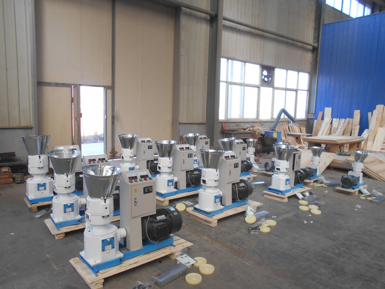

Комбикормовый гранулятор ZLSP 200 предназначен для использования на фермерских и сельскохозяйственных предприятиях с целью получения гранулированного комбикорма в небольших объемах. Также гранулятор используется предпринимателями при производстве комбикорма на продажу. Простая конструкция и доступная стоимость делают мини грануляторы ZLSP незаменимыми агрегатами в цехах производства гранулированных комбикормов.
Гранулятор работает следующим образом – продукт предназначенный для гранулирования самотеком или через дозатор поступает в приемную воронку гранулятора, по приемная воронка имеет небольшой объем для постоянной загрузки гранулятора через нее сырье засыпается в прессующий узел где продавливается роллерами через матрицу гранулятора и уже сформированная гранула обламывается обрезным ножом и через выгрузной лоток высыпается из гранулятора.
ZLSP-120В диаметр матрицы 120мм, мощность 2,2 кВт(220), производительность 50-100
ZLSP-120В диаметр матрицы 120мм, мощность 3 кВт(380), производительность 50-100
ZLSP-150В диаметр матрицы 150мм, мощность 4 кВт, производительность 80-200
ZLSP-200В диаметр матрицы 200мм, мощность 7,5 кВт, производительность 100-280
ZLSP-230В диаметр матрицы 230мм, мощность 11 кВт, производительность 280-380
ZLSP-260В диаметр матрицы 260мм, мощность 15 кВт, производительность 380-480
ZLSP-300С диаметр матрицы 300мм, мощность 22 кВт, производительность 570-670
ZLSP-400С диаметр матрицы 400мм, мощность 30 кВт, производительность 750-930
