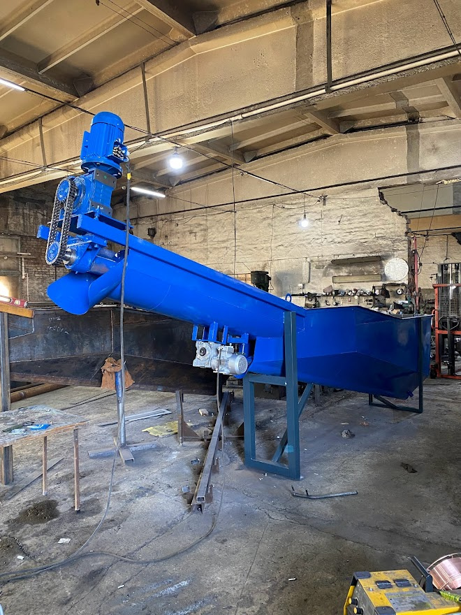

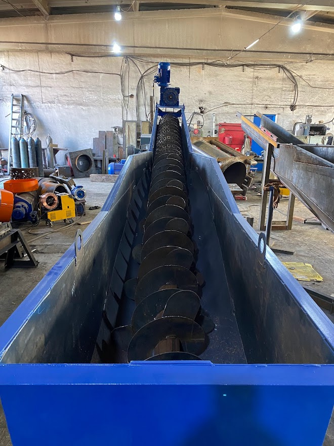

Мойка флотационно-ротационная предназначена для отделения предварительно измельченного сырья от инородных включений (песка, металлической стружки и т. д.) кроме включений органического происхождения, а также дальнейшего транспортирования материала для последующей обработки.
Характеристики.
1
Привод шнека транспортировочного:
Мощность электродвигателя, кВт
4,0
Скорость вращения, об/мин
56
Передаточное отношение
50
Диаметр транспортировочного шнека, мм
320
Шаг витка
180
Количество витков
32
Упорная втулка
Капролон
Сетка ванны
RV 8-12
Сетка зоны выгрузки сырья
RV 1-3
2
Привод узла выгрузки грязи
0,75
16
50
Диаметр выгружного шнека, мм
150
Втулка упорная
Капролон
3
Электропитание
Сеть трехфазного напряжения, В
380
Частота тока, Гц
50
4
Система водоснабжения – сеть
Давление, МПа
0,2 – 0.6
Температура воды, С
+5 - +60
5
Габаритные размеры и масса
Длина, мм
5850
Ширина, мм
850
Высота, мм
2700
Масса, кг
630
Высота на загрузке
1300
