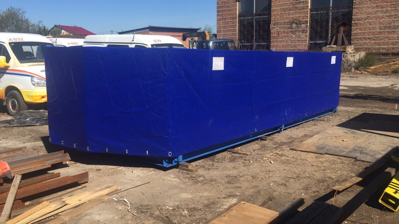

Производство "Ажурсталь", г. Челябинск. Станок приобретался новым в 2017 году в компании ООО ПКП «Ажурсталь», так и ни разу не эксплуатировался. Хранится в заводском чехле.
Возможны различные варианты расчета нал/безнал (НДС).

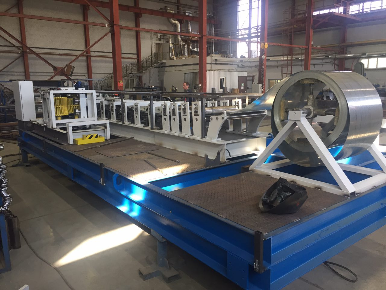

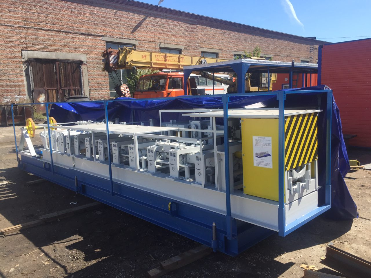

Строительный комплекс «Сфера» - уникальная разработка челябинского предприятия «Ажурсталь», которая позволяет быстро, качественно и недорого возводить строительные объекты из стальных холодногнутых профилей: ангары и склады, хранилища сельскохозяйственной продукции, мастерские, станции по ремонту, гаражи, надстраиваемые офисные и жилые этажи, производственные помещения различного назначения.
Машина профилегибочная «Сфера» предназначена для изготовления из рулонной оцинкованной стали ГОСТ 14918-80 профилированных листов ТУ 1120-001-82913322-2009, применяемых для изготовления бескаркасных арочных конструкций покрытия ТУ 5283-001-82913322-2009.
Комплекс «Сфера» мобилен – все оборудование перевозится в прицепе или в кузове машины длинной 8 м. и доставляется непосредственно на строительную площадку. Основная идея технологии проста и эффективна – оборудование позволяет изготавливать конструктивные элементы будущих сооружений прямо на строительной площадке. Вам только останется доставить металлопрокат непосредственно на место застройки. После чего станок включается в работу, перерабатывая стальные рулоны в прочные строительные панели, которые соединяются между собой с помощью специальной автоматической закаточной машинки. При этом получаются стальные, абсолютно герметичные, всепогодные сооружения. Допустимая масса снегового покрова таких зданий составляет до 480 кг/кв.м*. Конструкция выдерживает скорость ветра в 200 км/ч* и может эксплуатироваться при температуре от -50 до +50 С. Возможна установка отопления. Кроме всего прочего, такие сооружения сейсмически устойчивы.
Рулонная сталь, применяемая при производстве панелей, может быть оцинкованной либо иметь лакокрасочное полимерное покрытие. Толщина листа стали может составлять от 0,8 до 1,2 мм. Ширина получаемой арки регулируется от 6 до 24 м. Длина арки практически не ограничена. Высота сооружения в коньке может достигать 10,5 м. При монтаже основной конструкции можно с легкостью запланировать окна, двери, ворота, витражи, декоративные элементы, врезки и пристройки.
