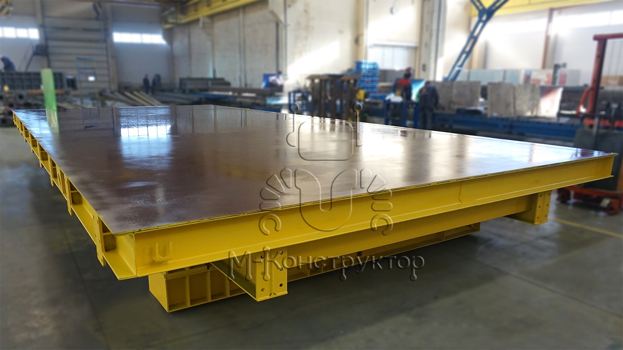

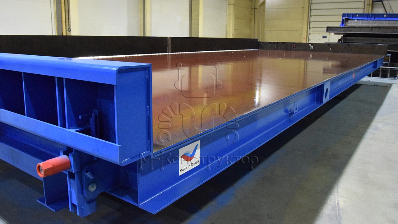

Компания «М-Конструктор» предлагает универсальный поворотный вибростол — элемент производственного комплекса для изготовления ЖБИ с использованием магнитной опалубки.
С помощью магнитного оборудования и поворотного вибростола можно изготавливать практически все железобетонные изделия (ненапряженные, плоские) для строительства зданий, в том числе нестандартные конструкции.
Поворотные вибростолы могут применяться как на больших производственных комбинатах, так и на маленьких предприятиях. На них можно производить наружные и внутренние стеновые панели, ригеля, колонны, сваи, изделия для лифтовых шахт, плиты перекрытий и любые плоские нестандартные изделия и др.

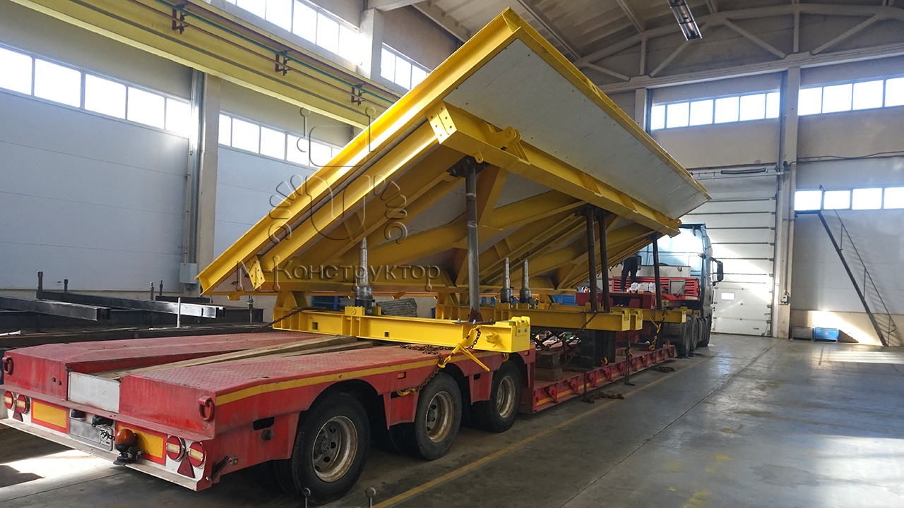

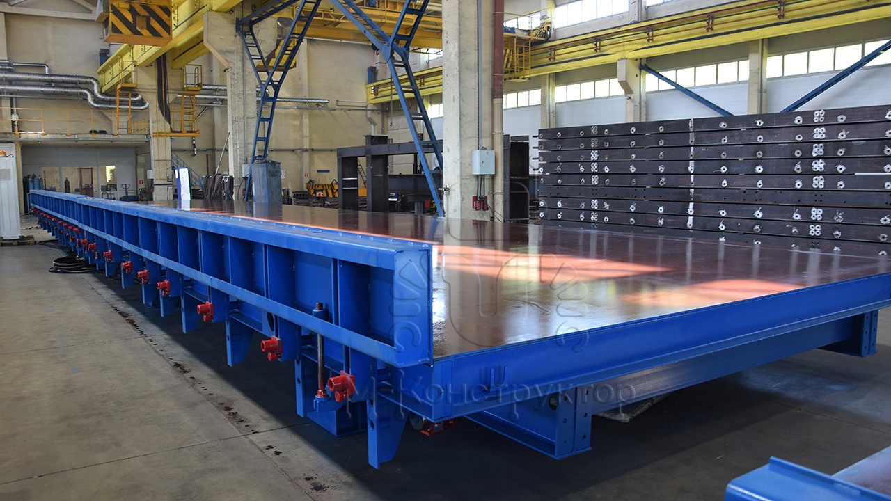

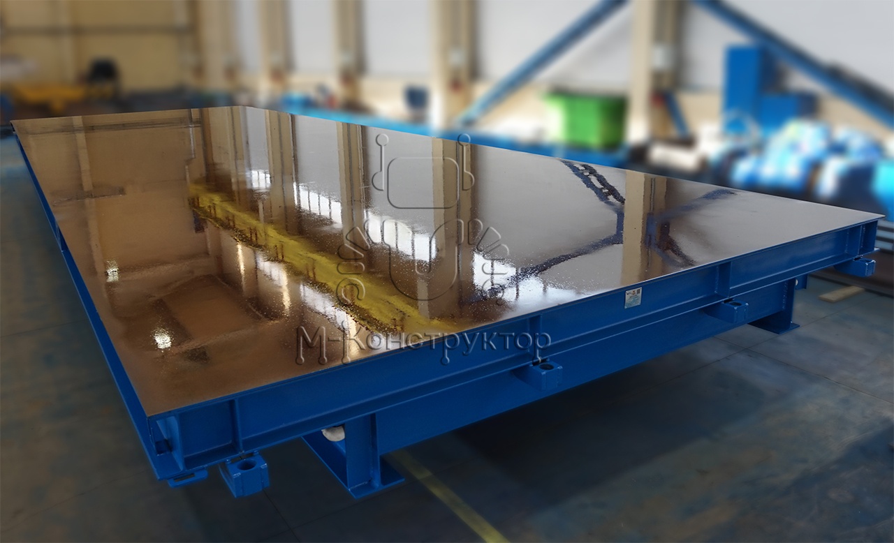

Конструктивно универсальный поворотный вибростол представляет собой стальную форму, где ядром жесткости служит тавровый профиль. Укрепляют конструкцию тавровые поперечные профили, соединенные с ядром жесткости (приваренные). Шарнирная рама, на которую установлен стол, вращается на оси посредством телескопических цилиндров, значительно упрощая распалубку изделий. Столешница отделяется от шарнирной рамы гасителями вибрации из резины.
Допустимое значение отклонения формующей поверхности от плоскости – 1,5 мм на 3 метра. Допустимая нагрузка на стол – 1000 кг/кв. м. Поверхность стола выполнена из высокопрочной стали толщиной 10 мм, ширина поверхности может достигать 4 м, длина 12 м.
При необходимости оборудование ЖБИ (столы) объединяют в линию нужной длины. Комплектация поворотных столов меняется в зависимости от потребностей заказчика. Вибростолы оснащаются гидростанцией, вибратором, телескопическими цилиндрами, тепловыми регистрами, бортами, предохранительными цепями, шкафом и пультом управления.
