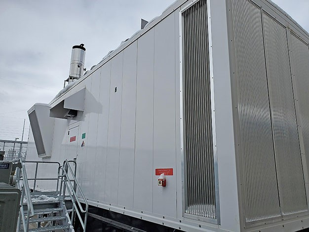

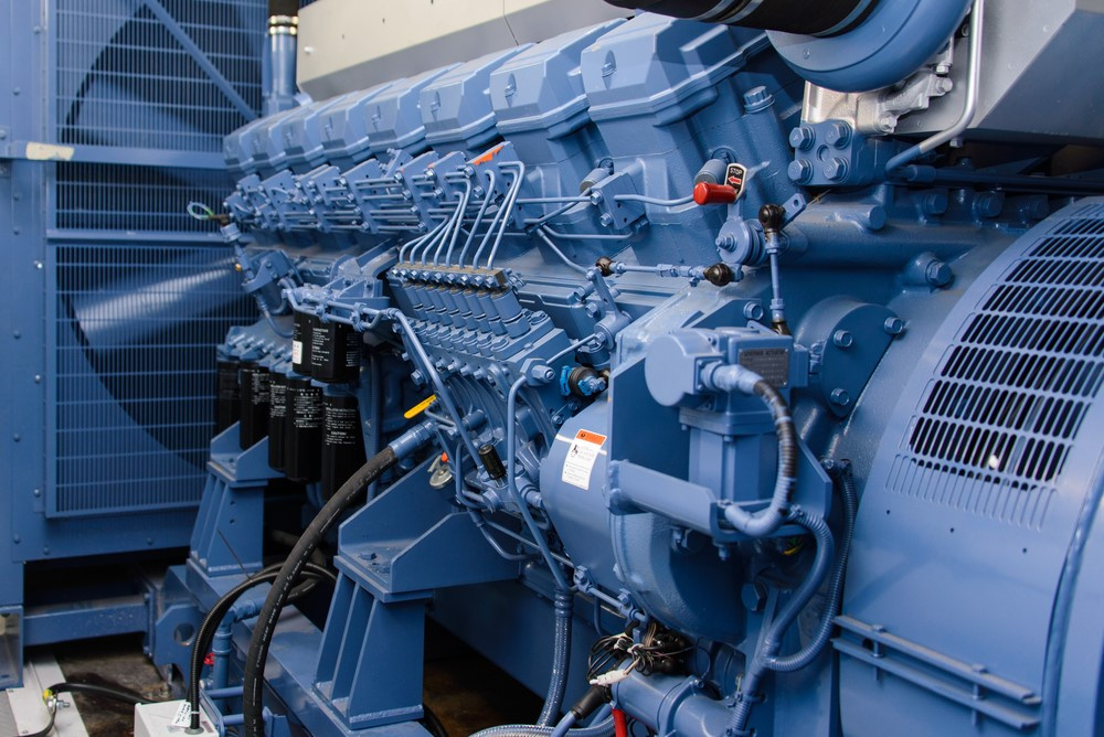

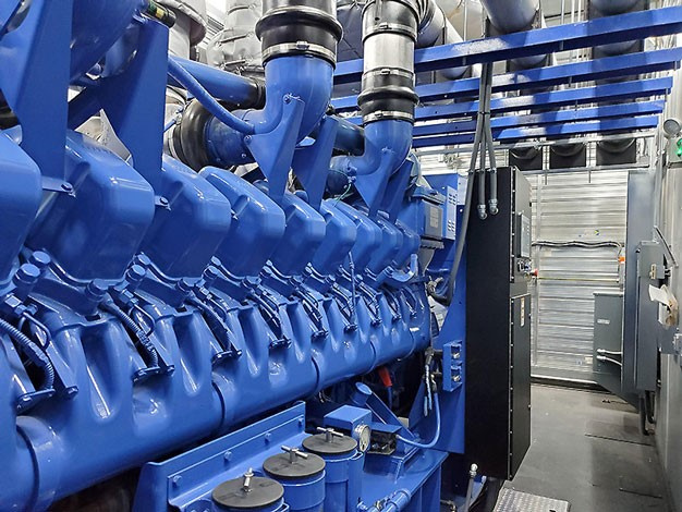

Б/У Дизельная контейнерная установка MTU 16V4000 G63, 2018 год, наработка около 200 часов.
Технические параметры:
Производитель двигателя: Дизельный двигатель Rolls-Royce MTU
Тип: 16V4000 G63
Год: 2017/2018
Тип топлива: Дизель
Выходная мощность: 1965 кВт эл. - постоянная работа
2185 кВт эл. - аварийная нагрузка до 500 часов.
Скорость: 1500 об/мин.
Часы работы: 200 часов
Генератор:
Производитель: Mecc Alte ECO46 2L/4A с возбуждением MAUX
Тип: ECO46 2L/4A с возбуждением MAUX
Частота: 50 Гц
Напряжение: 400 В
Объем поставки:
Обзор:
- Дизельгенератор MTU 16V4000, встроенный в 40-футовый контейнерный блок
- Система запуска: электрическая 24 В с батареями Optima с желтым верхом и изолятором батареи.
- Регулятор двигателя: ADEC
- Нагреватель: 9 кВт, 400 В, трехфазный нагреватель с водяной рубашкой и циркуляционным насосом.
Зарядное устройство: интеллектуальное сетевое зарядное устройство Deepsea DSE9470 10A
- Включая: автоматический электрический насос предварительной смазки; установленный заземляющий контактор нейтрали 2000А с трансформатором тока;
- охладитель возврата топлива; центробежный масляный фильтр (MTU) и фильтр первичного водоотделителя
Система контроля:
- AS5 с выпуском компонентов ComAp IG-NTC-BB + InteliVision 5
- 1 x контроллер ComAp IM-NTC BB Base Box (мониторинг и интеграция нагрузки на объект)
- 1 интернет-мост ComAp IBNT (широкополосный интерфейс)
- 1 локальный мост ComAp ILB+ (локальный и удаленный интерфейс ПК)
- 1 блок питания 230/240 В постоянного тока
- 1 комплект автоматических выключателей управления
- 1 комплект клемм интерфейса Can Bus
- Кабели связи Beldon 3106A Canbus и кабели связи CAT 5E Ethernet
- Панель удаленного управления связью и суммированием нагрузки (RCLSP)
- Реле защиты ComAp Mainspro G59‐3 (повышенное/пониженное напряжение, частота и сдвиг вектора)
Автоматический выключатель генератора:
- Панель воздушных автоматических выключателей, 4 полюса: моторизованный Schneider NW04, 4000 А, H2, отключающая способность 100 кА, с расцепителем Micrologic 6,0 А.
Охладитель воздушного блока:
- Радиатор: Tecno group TG00094AA Радиатор с уменьшенным воздушным потоком 30 м/с и охлаждающим вентилятором с электроприводом - Блок питания: CP6
