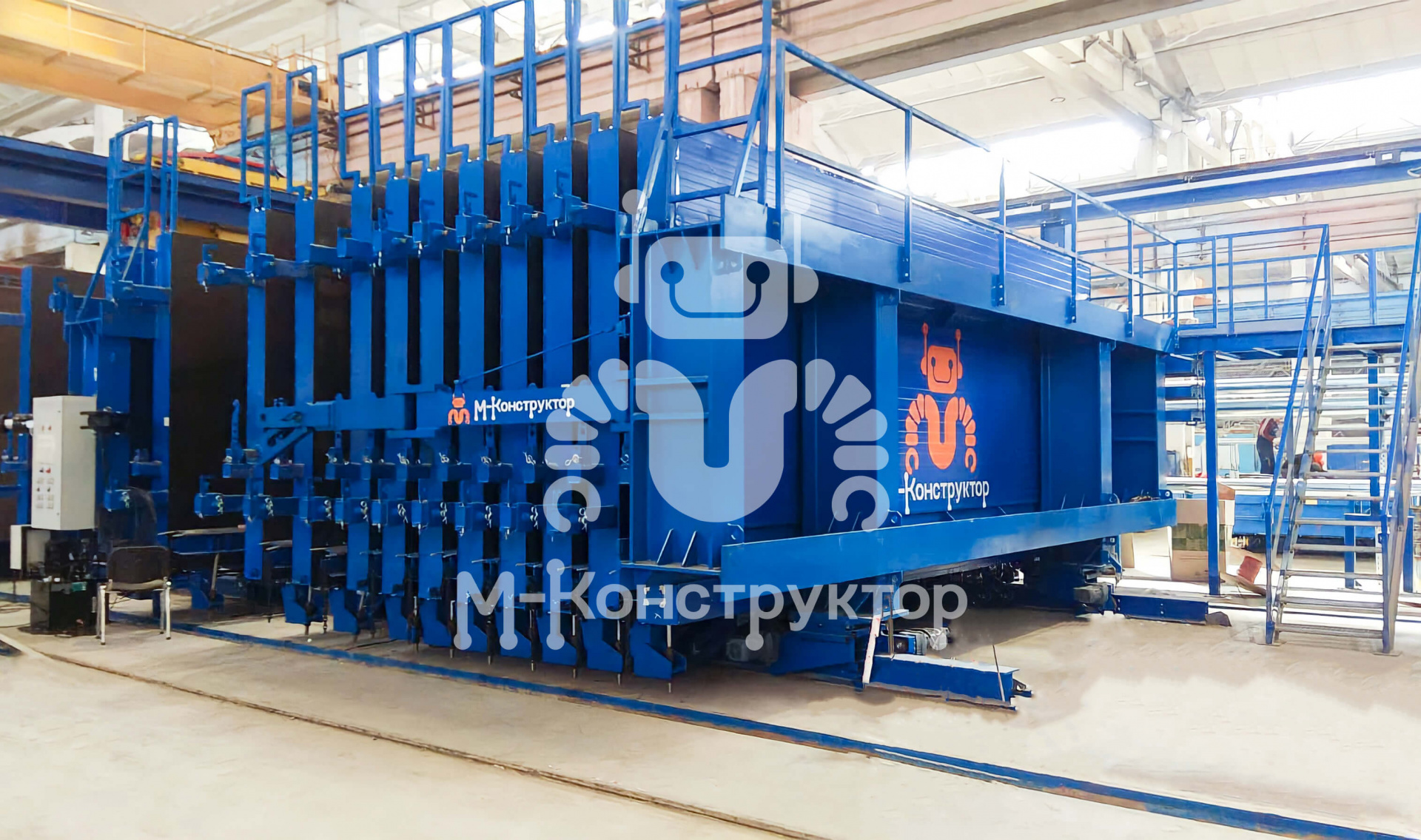

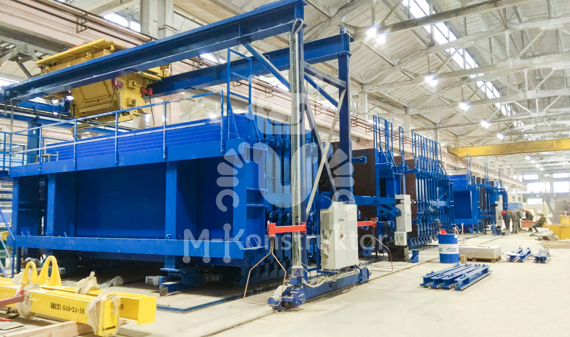

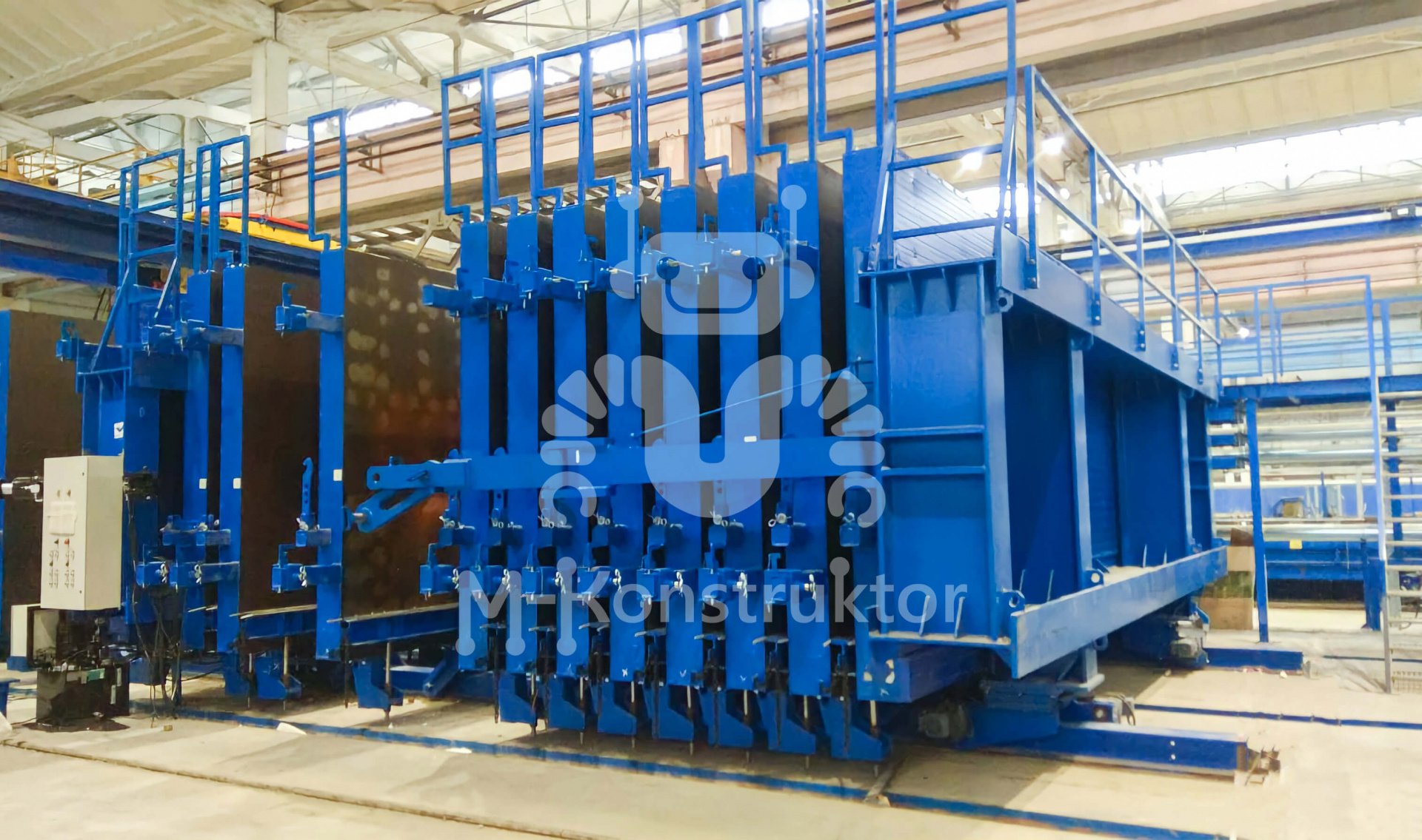

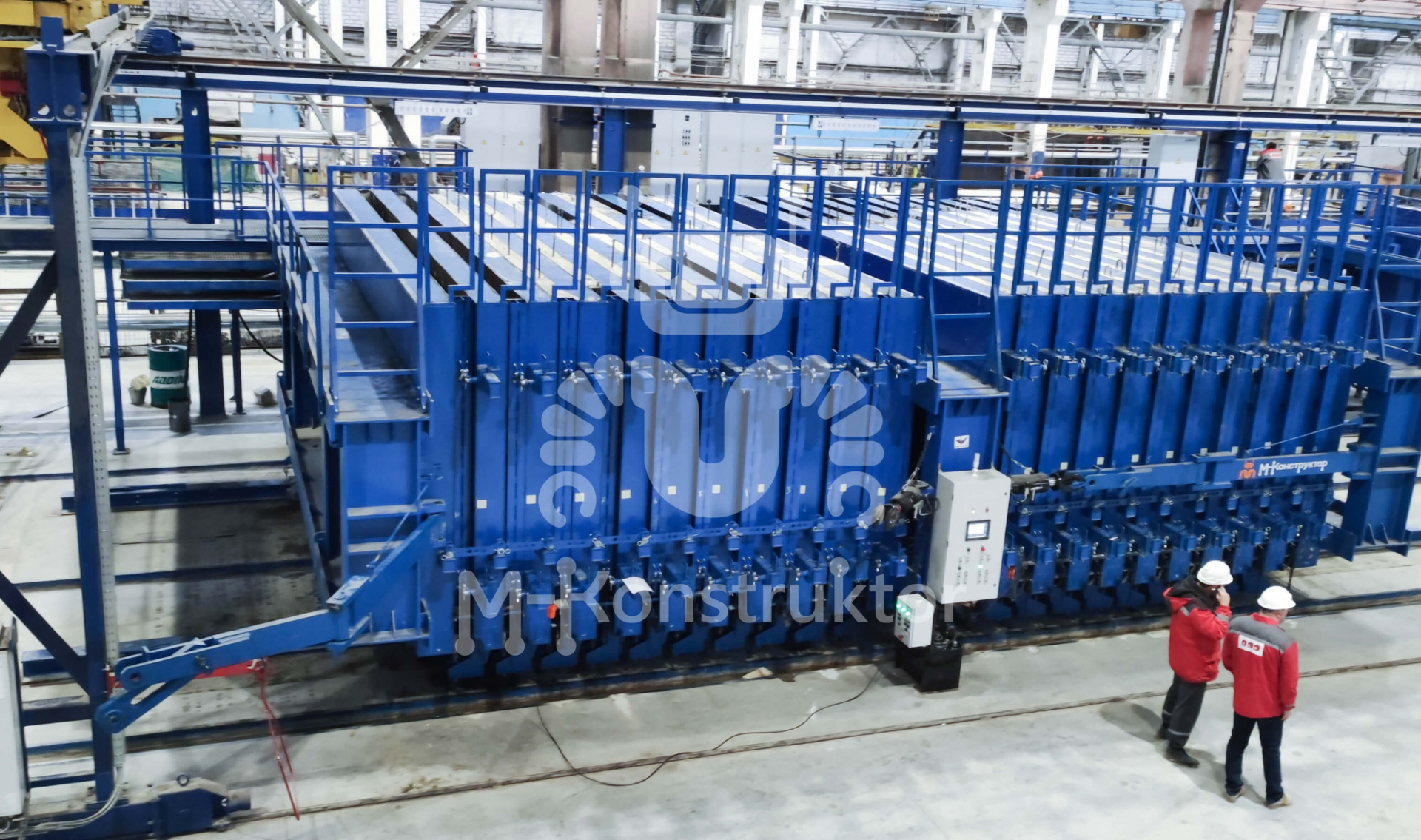

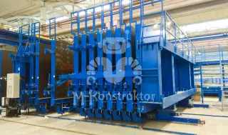

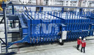

Возможности компании «М-Конструктор» позволяют выпускать КУ от 5 до 20 кассето-мест в зависимости от технического задания заказчика.
Передвижение кассет осуществляется при помощи мотор-редукторов, управление которыми предусмотрено через шкаф управления или дистанционно с пульта (радиосигнал). Длину и высоту готовых панелей определяют размеры формующих поверхностей.
Толщина панели может быть 80, 120, 160 и 200 мм. Для деления длины секции пополам и изготовлении двух панелей на одной поверхности предусмотрен разделительный борт. В совокупности с применением проемообразователей такая вариабельность дает возможность использования кассет для выпуска стеновых панелей домов различных серий. Уплотняют бетон мощные высокочастотные вибраторы.
Также под каждой формующей плоскостью устанавливается тепловой регистр для подачи термомасла, воды или пара в зависимости от выбранного режима тепловлажностной обработки.
Предусмотрена функция контроля температурного режима каждой стороны кассеты, управление которой, как и всей установкой, осуществляется через сенсорную панель шкафа управления.
В комплект КУ входит площадка обслуживания, обеспечивающая доступ к верхней части кассет.
Ключевая особенность такой технологии заключается в способности секций раздвигаться на расстояние, обеспечивающее персоналу доступ к формующим поверхностям для оперативной переналадки выпускаемого изделия.
