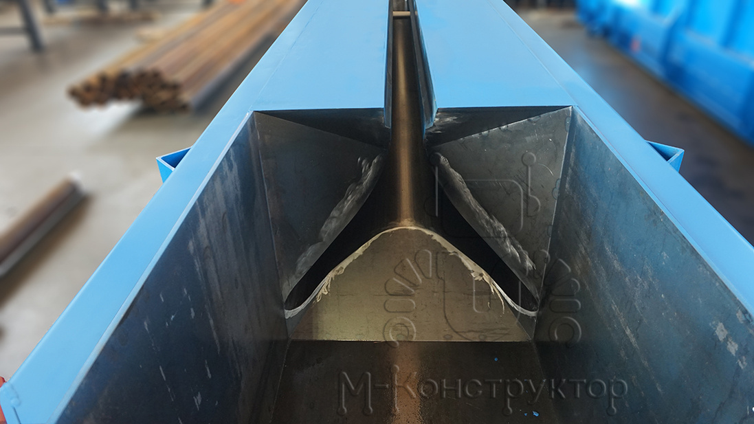

Металлоформа для производства свай С120.30Металлоформа свай С120.30 предназначается для производства железобетонных забивных свай трапециевидного сечения длиной до 12000 мм и сечением 300х300 мм....
НПО Металлообработка, ОООСваи квадратного и трапециевидного сечения применяются для строительства фундаментов жилых и промышленных зданий, инженерных конструкций, которые располагаются на низкоплотных или пучинистых грунтах, подвижной почве. Сваи углубляются в несжимаемые породы, перенося на них вес здания и обеспечивая устойчивость фундамента.

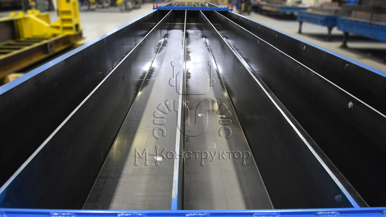

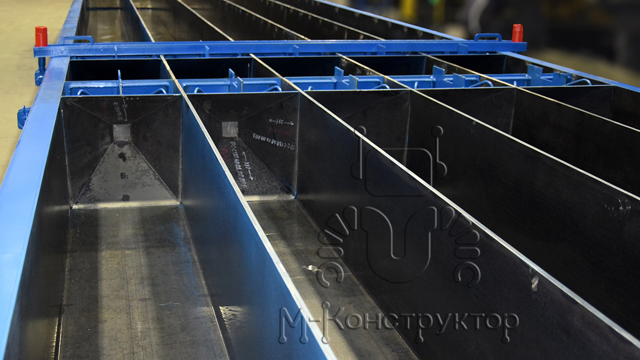

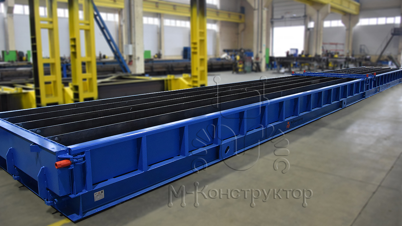

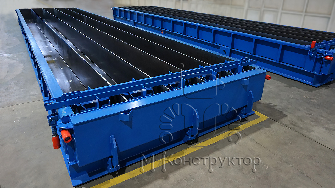

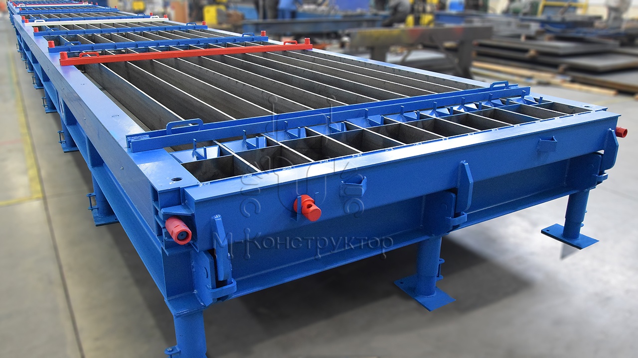

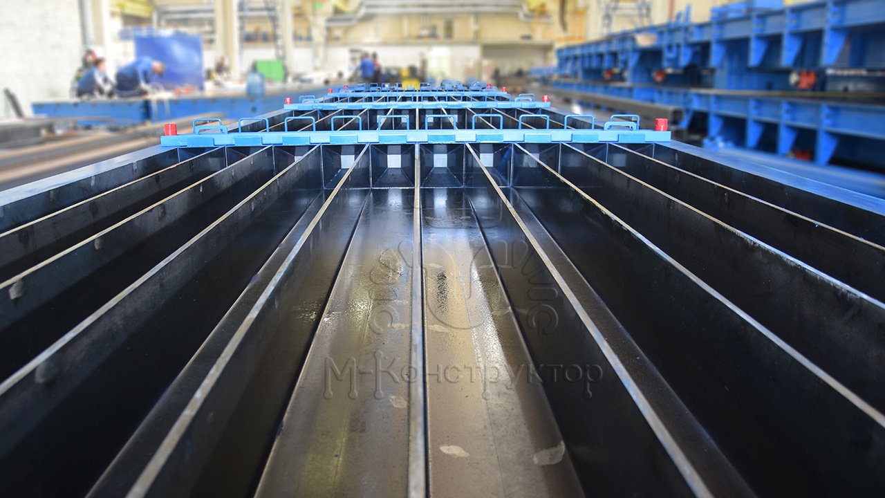

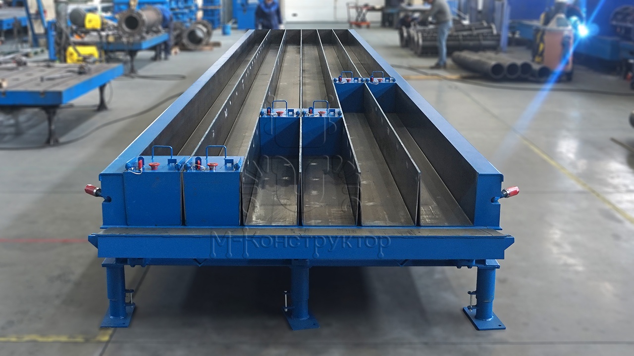

Металлоформы для свай — один из ключевых элементов производственного комплекса «М-Конструктор». Формы отличаются надежностью, простотой использования и долгим сроком службы. Каркас конструкции изготавливается в соответствии с требованиями, установленными ГОСТом. Сваи, изготовленные в формах «М-Конструктор», отличаются точными размерами и отсутствием сколов на бетонной поверхности.
Сваи изготавливаются опалубочным способом. В специальные металлоформы помещают армирующий каркас, после чего в металлоформу для свай заливают бетон, который уплотняется посредством вибрации.

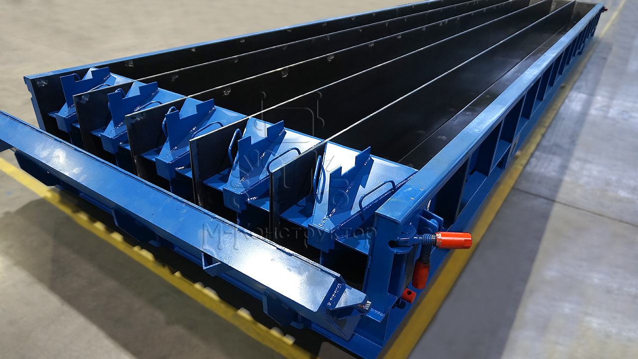

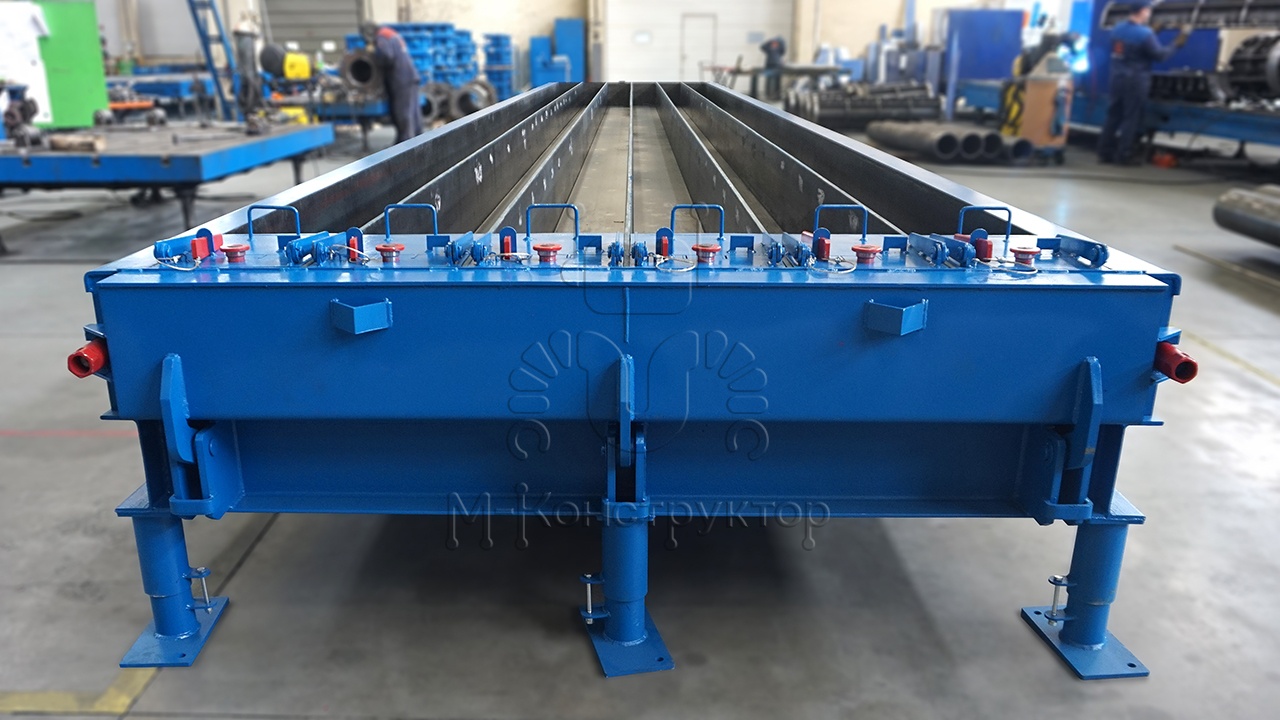

Форма, оснащенная пропарочной рубашкой или иным тепловым регистром, может подогреваться горячей водой или подогретым паром.
Для сокращения времени набора распалубочной прочности изделий форма с бетоном может помещаться в пропарочную камеру.

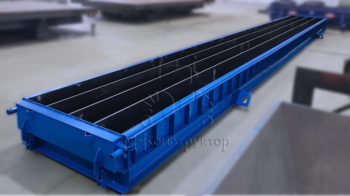

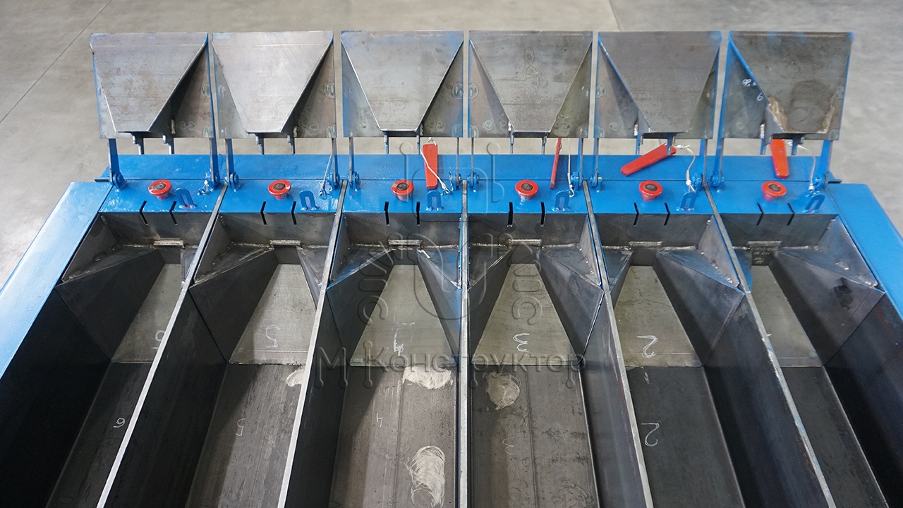

Металлоформы для свай, по желанию заказчика и с учетом производственных условий заказчика могут быть изготовлены с различным количеством формовочных мест (как правило, от 2 до 6 мест). Для получения квадратного сечения сваи используют двухместные формы. Если допустимо трапециевидное сечение сваи, возможно использование формы с большим числом формовочных мест. При необходимости металлоформы можно оборудовать паровыми рубашками, формы могут быть изготовлены для напрягаемой арматуры.
М-Конструктор" изготовит под заказ металофрмы для свай с возможностью переналадки на меньшие длины. Формы могут быть 2-х, 3-х, 4-х, 5-ти местные. При необходимости формы могут быть оборудованы паровыми рубашками.
