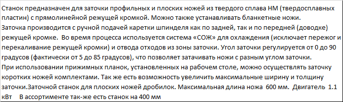

| Станок предназначен для заточки профильных и плоских ножей из твердого сплава HM (твердосплавных пластин) с прямолинейной режущей кромкой. Можно также устанавливать бланкетные ножи. Заточка производится с ручной подачей каретки шпинделя как по задней, так и по передней (доводке) режущей кромке. Во время процесса используется система «СОЖ» для охлаждения (исключает пережог и перекаливание режущей кромки) и отвода отходов из зоны заточки. Угол заточки регулируется от 0 до 90 градусов (фактически от 5 до 85 градусов), что позволяет затачивать ножи с разным углом заточки. При использовании прижимных планок, установленных на рабочем столе, можно осуществлять заточку коротких ножей комплектами. Так же есть возможность увеличить максимальные ширину и толщину заточки.Заточной станок для плоских ножей дробилок. Мaксимальная длина ножа 600 мм. Двигатель 1.1 кВт В ассортименте так-же есть станок на 400 мм |
