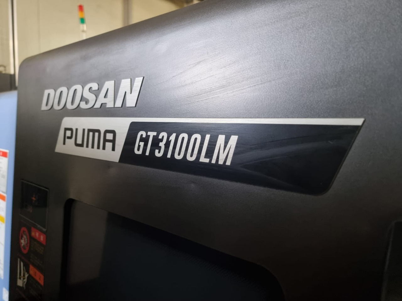

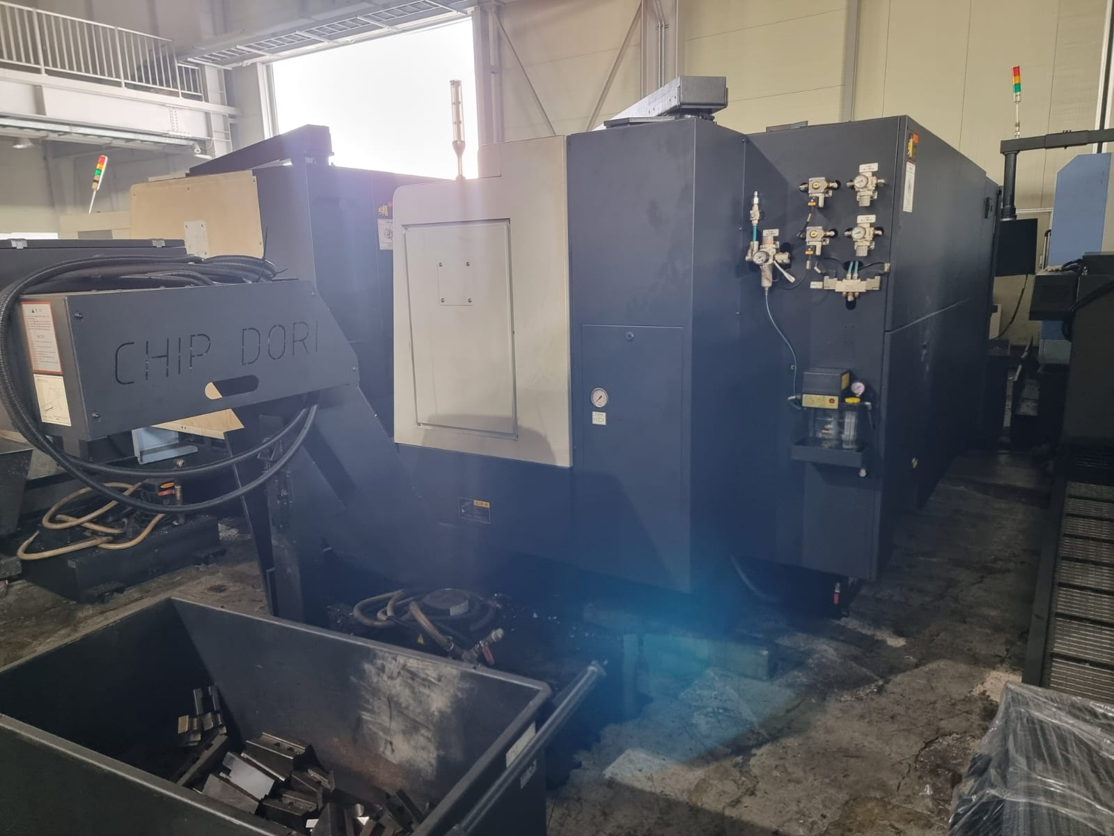

Токарный станок с ЧПУ Doosan PUMA GT 3100 LM
Обновлено 15.07.2026 456056
Горизонтальные высокопроизводительные
Стандартный размер патрона 12 "
Системы ЧПУ DOOSAN FANUC i

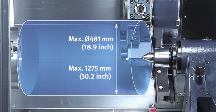

Возможности обработки
Максимальный диаметр обработки 376 мм
Максимальная длина обработки 1245 мм
Диаметр обрабатываемого прутка 102 мм
Максимальный диаметр обработки над суппортом 590 мм
Рекомендуемый диаметр поворота 305 мм

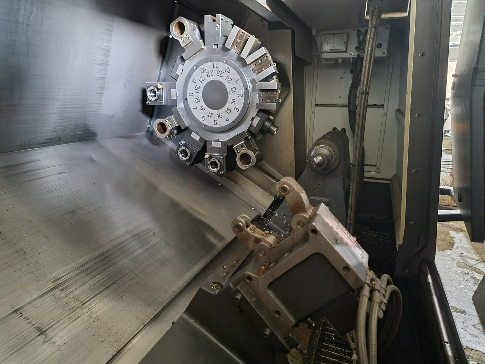

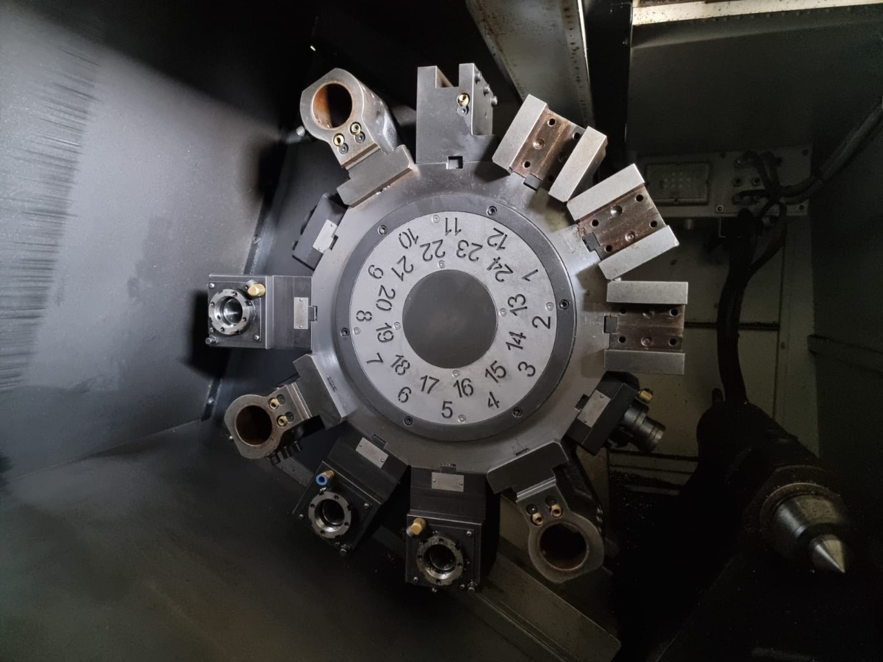

Револьверная головка
Число инструментальных позиций 12 шт.
Размеры инструмента для наружной обработки 25x25 мм
Диаметр расточной оправки 50 мм
Мощность приводного инструмента 5.5 кВт
Макс. скорость вращающегося инструмента 5000 о/мин
Главный шпиндель
Максимальная скорость шпинделя 2800 о/мин
Мощность двигателя шпинделя 22 кВт
Макс. крутящий момент шпинделя 1123 N•m
Торец шпинделя ASA A2-11
Диаметр подшипника шпинделя (передний) 160 мм
Диаметр сквозного отверстия шпинделя 115 мм
Минимальный угол поворота шпинделя (ось C) 0.001 °
Задняя бабка
Перемещение задней бабки 1350 мм
Диаметр пиноли 100 мм
Ход пиноли 100 мм
Отверстие пиноли MT#5

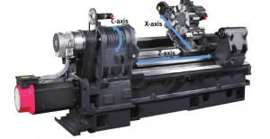

Перемещения
По оси X 260 мм
По оси Z 1350 мм
Ускоренные перемещения по оси X 24 м/мин
Ускоренные перемещения по оси Z 30 м/мин
Источник питания
Электроснабжение (номинальная емкость) 34 кВа
Габариты
Транспортная длина 4465 мм
Транспортная ширина 2325 мм
Транспортная высота 2110 мм
Вес 7050 кг
