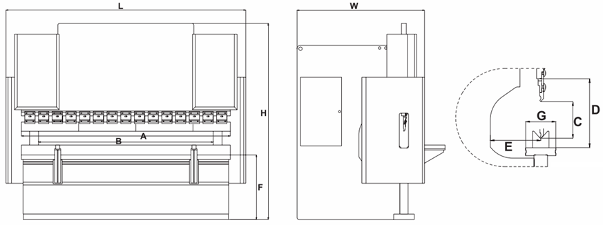

Модель станка
TS 100/2500
Усилие гибки
100 тонн
Длина гибки (A)
2500 мм
Расстояние между стойками (B)
1900 мм
Просвет (D)
375 мм
Ход (С)
120 мм
Вырез в стойках (Зев) (E)
320 мм
Передняя поддержка листа
Количество: 2
Пальцевые блоки заднего упора
Количество: 3
Мощность
7,5 кВт
Длина (L)
2700 мм
Ширина (W)
1900 мм
Высота (H)
2300 мм
Вес
5600 кг

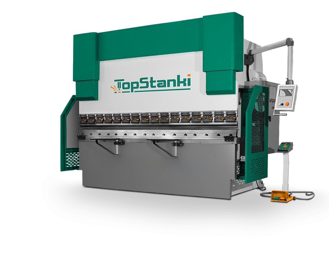

Комплектация станка :
  • Оси Y, X управляемые от контроллера
  • Система управления E30
  • Задний упор: Линейные направляющие + система ШВП HIWIN
  • Пальцевые блоки заднего упора с регулировкой по высоте -3 шт.
  • Подсветка рабочей зоны
  • Европейская система крепления инструмента Promecam
  • Ручная система компенсации прогиба стола (бомбирование)
  • Скользящие передние опоры с продольной линейной направляющей HIWIN
  • Гидравлическая система Rexroth
  • Электронные компоненты Schneider/CHINT
  • Быстросъемные зажимы пуансона
  • Руководство пользователя на русском языке
  • Инструмент: многоручьевая матрица и пуансон на всю рабочую длину
Станина
Конструкция станины - основной фактор, влияющий на способность оборудования производить точные операции в течение многих лет эксплуатации. Станина после сварки подвергается термической обработке для снятия остаточных напряжений и дробеструйной очистке.
Обработка станины на современных обрабатывающих центрах придают раме дополнительные точность, устойчивость и плавность в работе. Все поверхности, соединения, отверстия обрабатываются за один проход.
Ножная педаль
Выносная педаль управления с
кнопкой аварийной остановки.
Задний упор
Стандартный задний упор имеет программируемую ось X, а также ручные оси R, Z1, Z2. Это позволяет настраивает упоры по глубине(Х) и высоте (R), а также перемещать пальцевые блоки влево и вправо (Z1, Z2).
Передние опоры
В процессе работы гидравлического пресса передняя опорная стойка регулируется на 180 градусов.
Гибочный инструмент
Стандартный набор гибочного инструмента состоит из многоручьевой матрицы на всю рабочую длину и пуансонов, секциями по 500мм а также включает мелкие сегменты для возможности набора необходимой длины и гибки коробчатых изделий.
Система управления: E30
Общие характеристики
•Управление осью х и осью у
•Язык управления Русский/Английский
•Сохранение до 40 программ по 25 шагов
•Точность перемещения по осям 0,1мм
•Ручной/автоматический режим управления
•Настройка типа металла
•Настройка толщины металла
•Установка длины гиба
•Настройка/корректировка угла гиба
•Настройка/корректировка глубины подачи
•Настройка верхнего и нижнего инструмента
•Настройка времени выдержки
•Настройка отвода заднего упора
•Настройка больших радиусных гибов
•Счётчик гибов/изделий
•Диагностика неполадок
