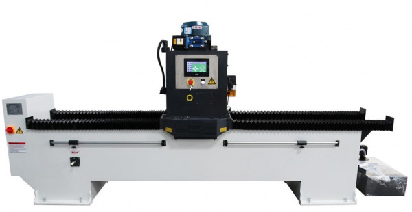

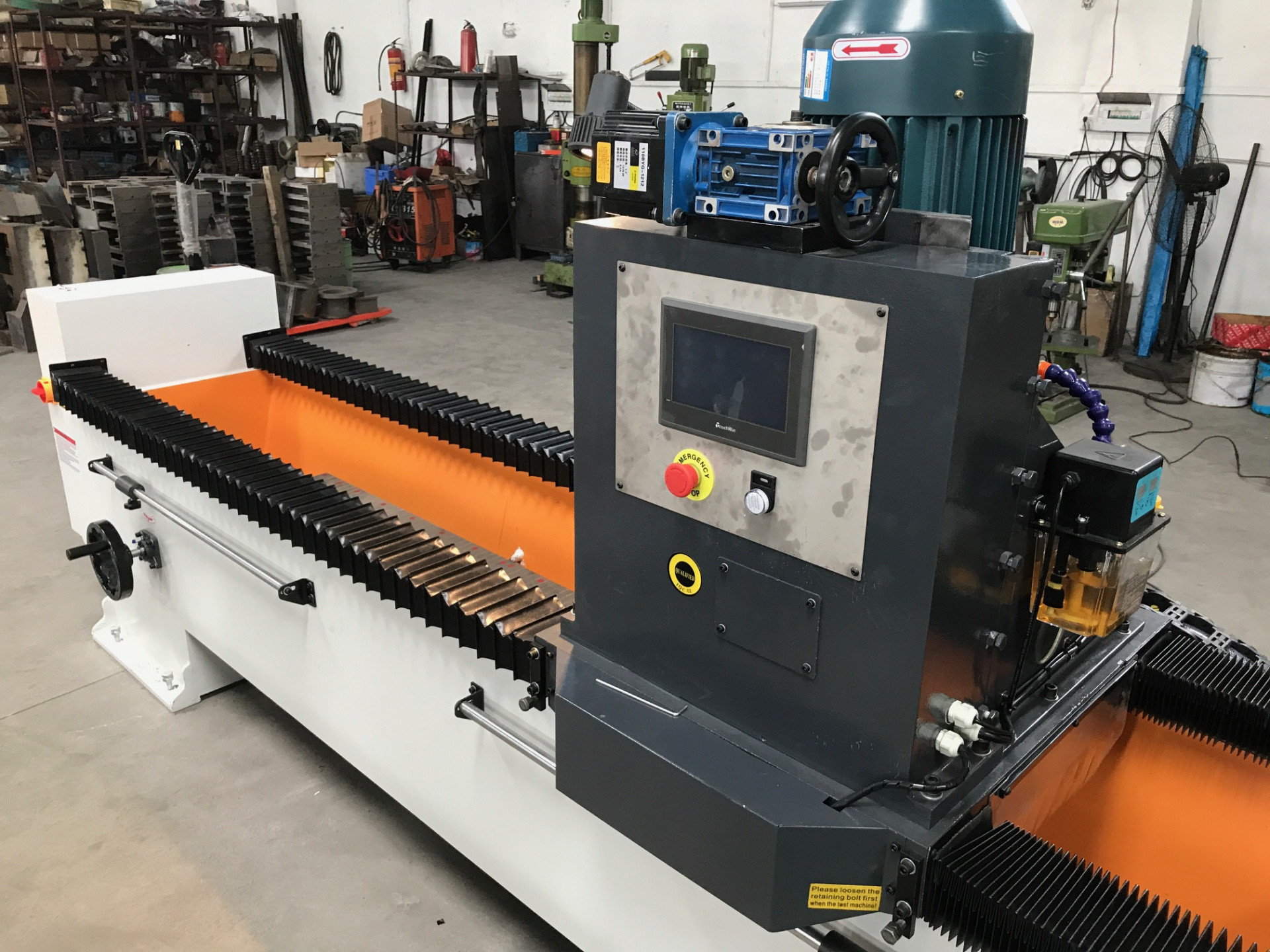

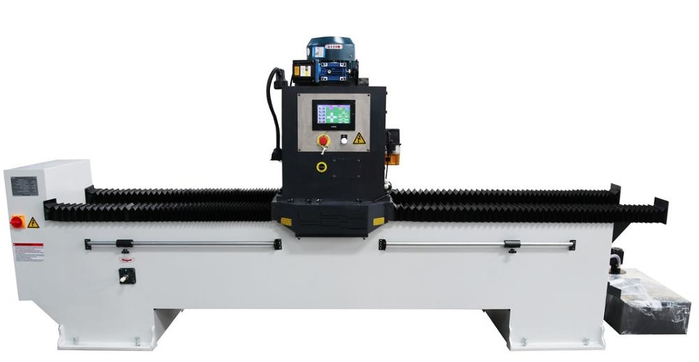

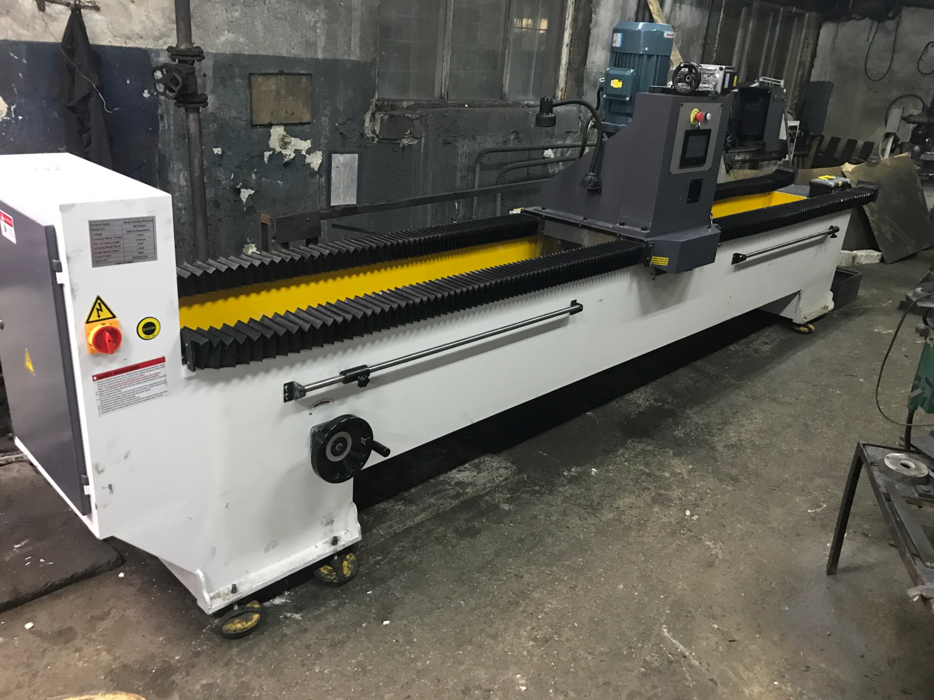

Станок для заточки гильотинных, плоских ножей MF2530AC
Обновлено 20.07.2026 457203
Заточной станок для плоских ножей MF2530AC предназначен  для заточки лущильных, дробильных, рубильных, гильотинных и строгальных ножей до 3 метров.
Области применения: в кожевенной промышленности, в производстве изделий из пластика, деревообрабатывающей промышленности, в производстве фанеры и картона, целлюлозно-бумажной промышленности, полиграфической, тароупаковочной промышленности и смежных отраслях,  на предприятиях по производству спичечных коробок, на заводах по восстановлению отработанных шин, в резиновой промышленности, в текстильной промышленности.

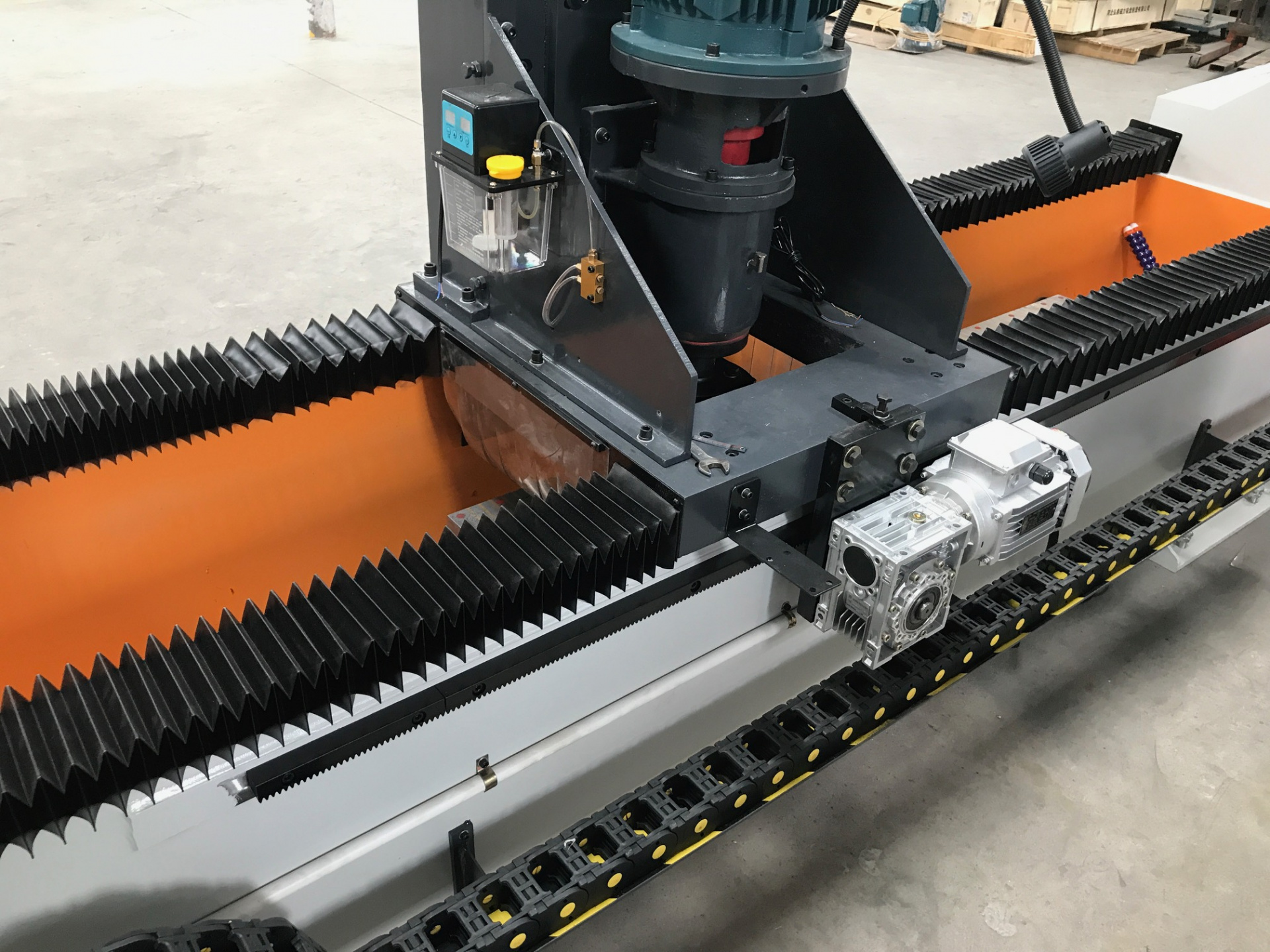

Особенности станка для заточки строгальных, типографских, лущильных и гильотинных ножей MF2530AC
  • Вращение магнитной плиты: 0° ± 90°;
  • Автоматическая заточка ножей длиной до 3100 мм;
  • Мощность двигателя заточки: 7,5 кВт
  • Регулируемая скорость каретки от 1 до 30 м/мин с настройкой хода каретки
  • Движение заточной головки по линейным направляющим;
  • Высокая точность заточки до 0,02 мм;
  • Автоматический модуль централизованной смазки

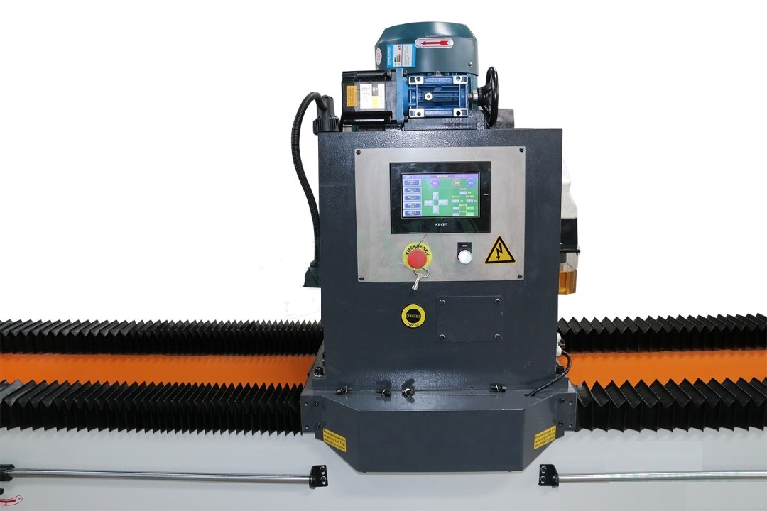

  • Автоматическое опускание заточного круга и полностью программируемый рабочий цикл с помощью цифрового программатора (ПЛК);
  • Задаваемые программой рабочие циклы: черновая обработка, чистовая обработка, выхаживание;
  • Продольная регулировка угла наклона заточной головки, быстрый вертикальный подвод заточного круга, а также замедление скорости подвода круга;
  • Отдельный резервуар для охлаждающей жидкости, оснащенный насосом с электроприводом, производительностью 60 л/мин;
Технические характеристики станка для заточки гильотинных, плоских ножей MF2530AC
Размеры заточного круга: 205*115*145 мм
Скорость вращения заточной головки 1440 об/мин
Мощность главного электропривода 7,5 кВт
Мощность электропривода подачи 0,75 кВт
Мощность водяного насоса 90 Вт
Габариты рабочего стола 3100*180 мм
Общие габариты 4900*1100*1650 мм
Масса 2100 кг
