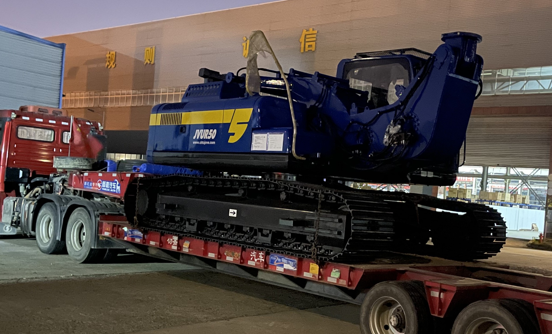

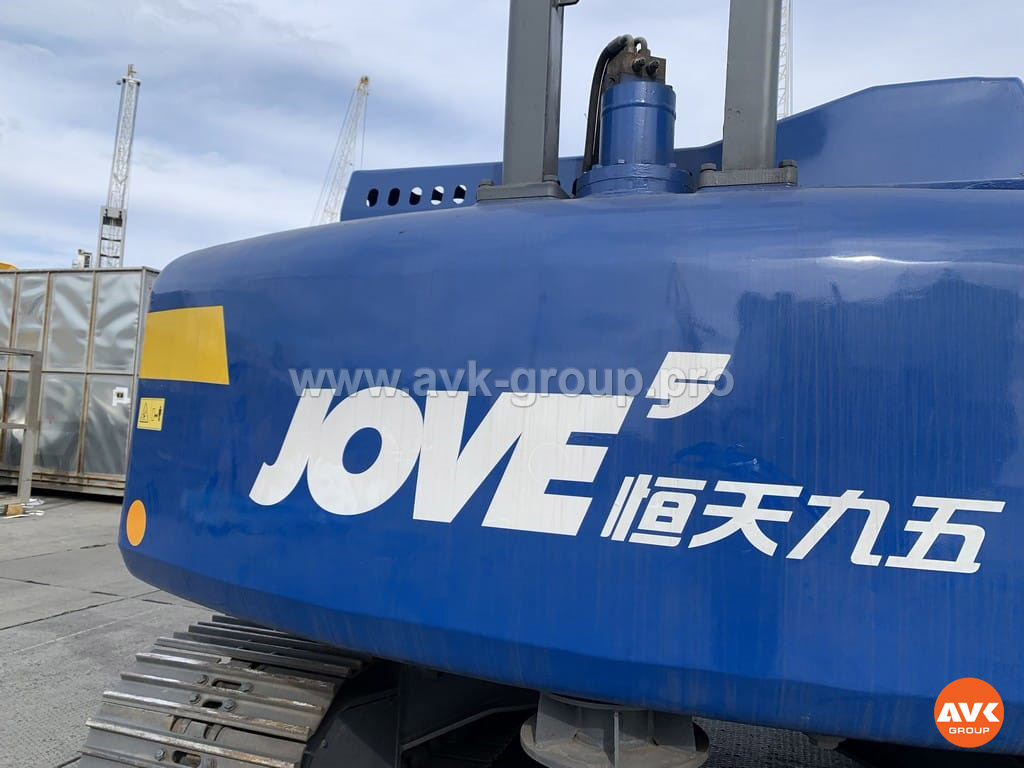

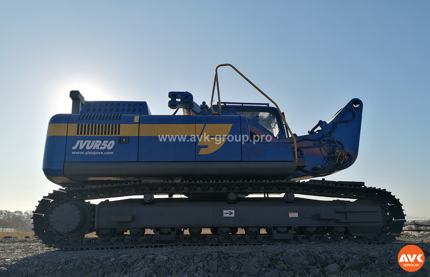

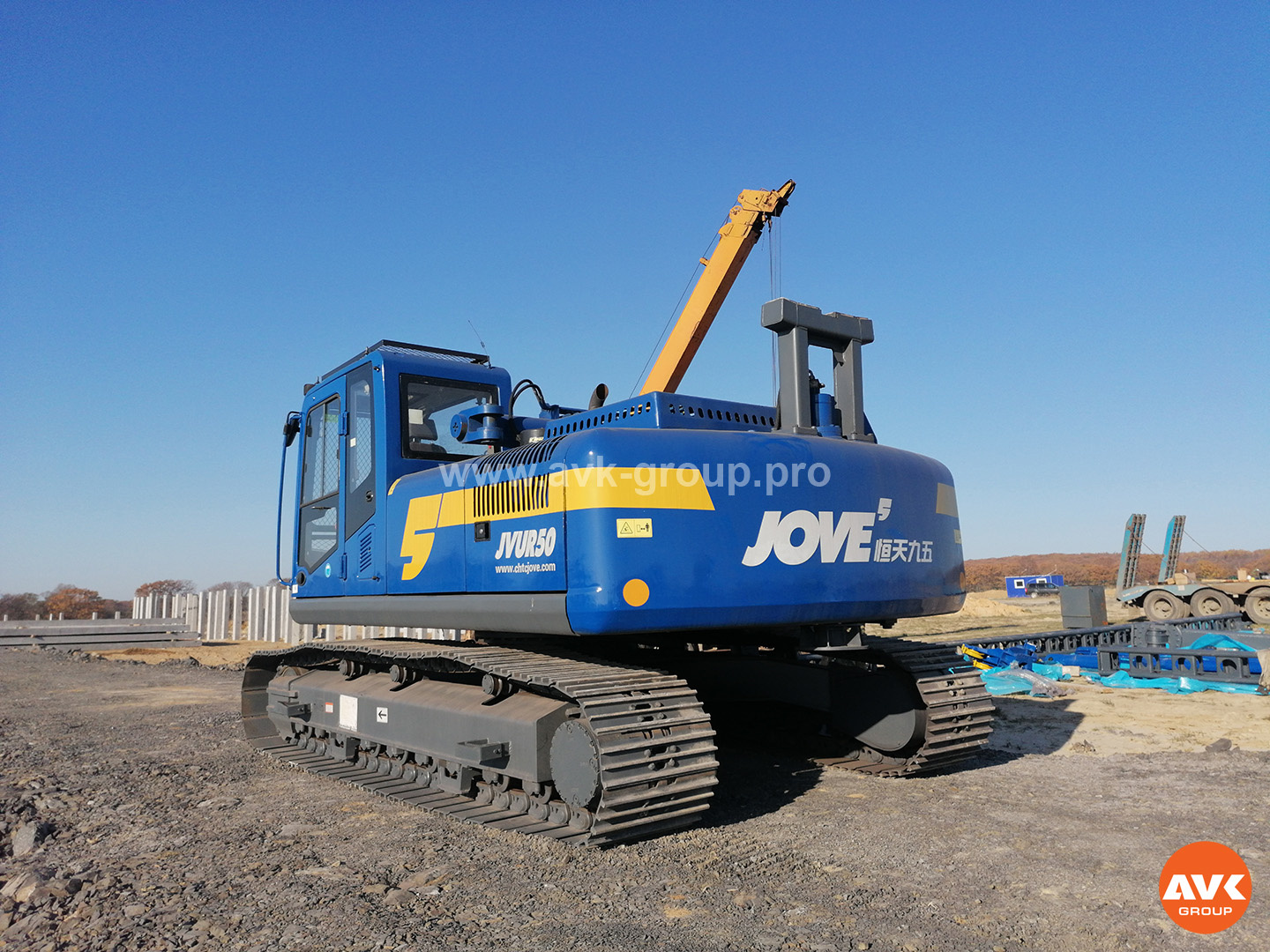

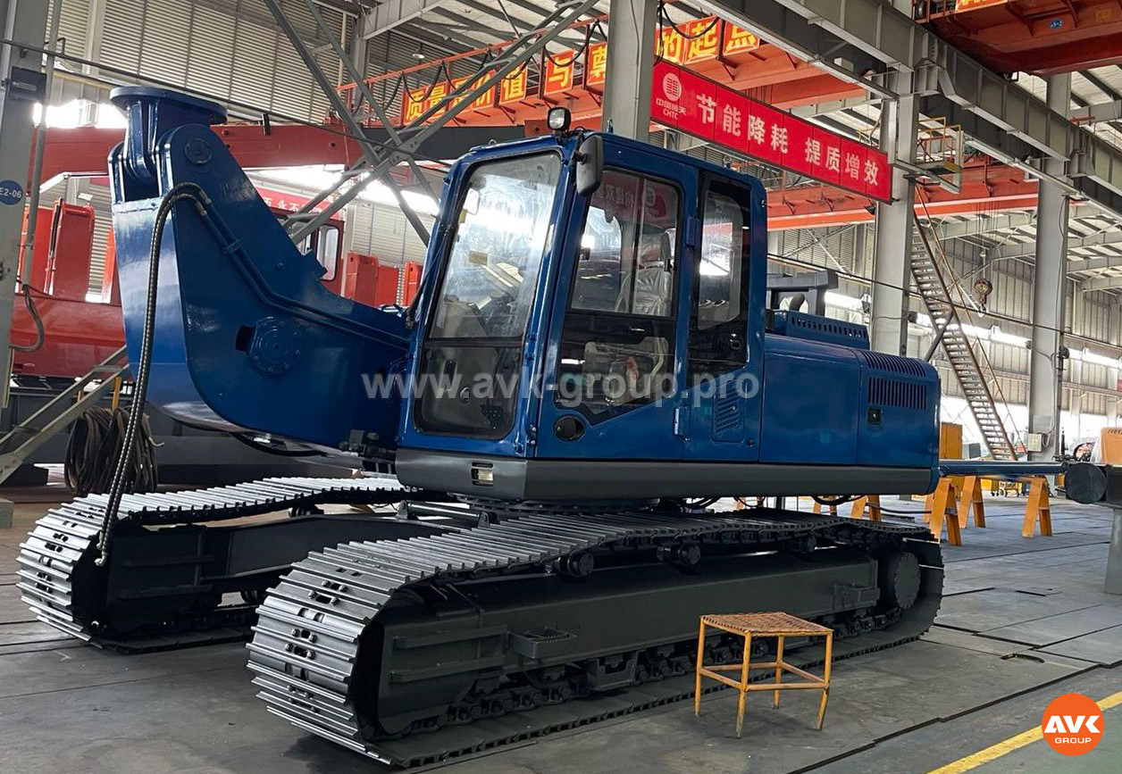

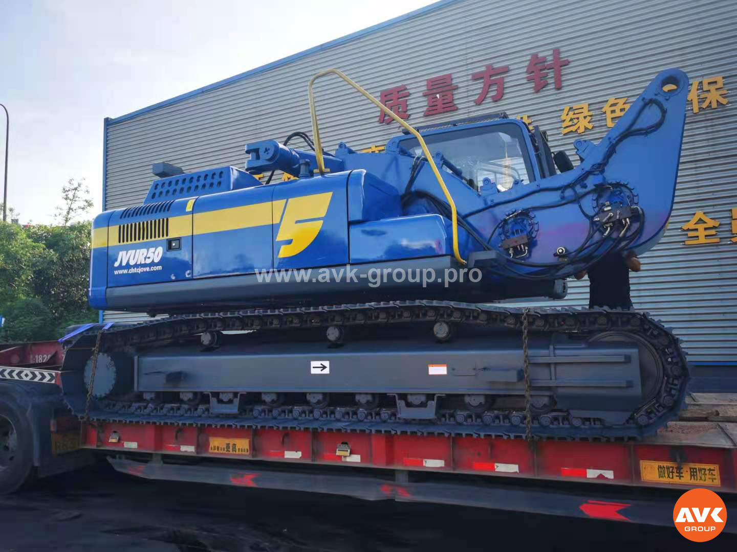

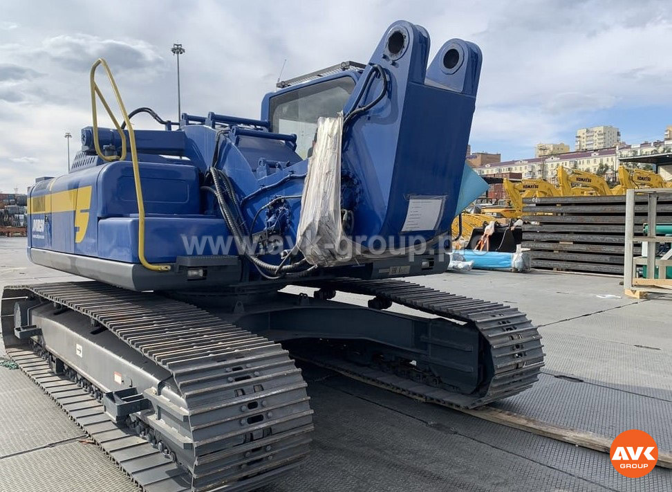

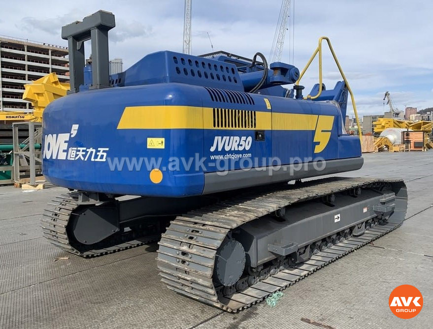

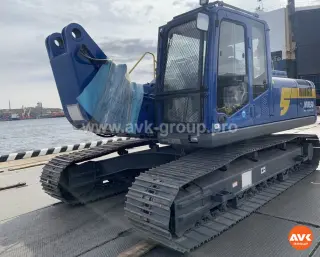

Полноповоротная копровая установка Н-65 с увеличенной грузоподъемностью для погружения цельных свайных элементов до 16 метров, возможно использование дизельного молота ударной частью до 12,5 тонн....
В НАЛИЧИИ с ПСМ. Самоходная сваебойная машина (установка) на гусеничном ходу надежна в эксплуатации, маневренная, легка в сборке, проста в управление, удобна при транспортировке.
Сразу ответы: Да новая. Да, с молотом. Да, гарантия есть. Да, привезем на ваш объект. Да, научим ваш их сотрудников. Нет, весь объект мы забивать не будем. Да, это оборудование на котором комфортно и безопасно работать. Да, возможно приобретение в лизинг.
Применение:
Предназначена для погружения свай, труб длинной до 15 метров сечением до 400мм. Время приведения сваебоя из транспортного положения в рабочее, составляет всего 30 минут.
Особенности и преимущества:
Гусеничные шасси обеспечивают хорошую устойчивость, маневренность, надежное удерживание сваи и молота, а также позволяют свободно передвигаться по строительному объекту без предварительного выравнивания грунта.
Сваебойная машина самостоятельно, без привлечения дополнительных средств механизации, захватывает сваю и перемещается с ней на точку забивки.
Копер оборудован компьютерной системой отслеживания состояния всех работающих частей, имеет функцию уведомления об ошибках или непредвиденных ситуациях.
Встроенный монитор показывает оператору точность установки свайного элемента перед началом и в процессе забивки сваи.
В конструкции установки используются комплектующие известных мировых производителей, что позволяет гарантировать надежность, долговечность использования оборудования.
Сваебойная установка разработана под российские стандарты транспортных размеров, что облегчает ее перемещение с объекта на объект и конечно же экономит расходы на перебазировке.
Технические характеристики:
Максимальная длина цельной сваи: 15 м
Максимальное сечение цельной сваи: 400 мм
Высота мачты: 21.5 м
Гидросистема (Германия/Китай)
Производительность: 448 л/мин.
Двигатель Cummins
Мощность: 122 кВт
Основная лебедка (Китай):
Усилие натяжения: 60 кН
Макс. линейная скорость: 55 м/мин.
Длина троса: 60 м
Вспомогательная лебедка (Китай):
Длина троса: 70 м
Габариты установки:
Ширина трака: 700 мм
Транспортные размеры: 16180х3190х3290 мм
Рабочие размеры: 7500х3190х21500 мм
