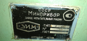

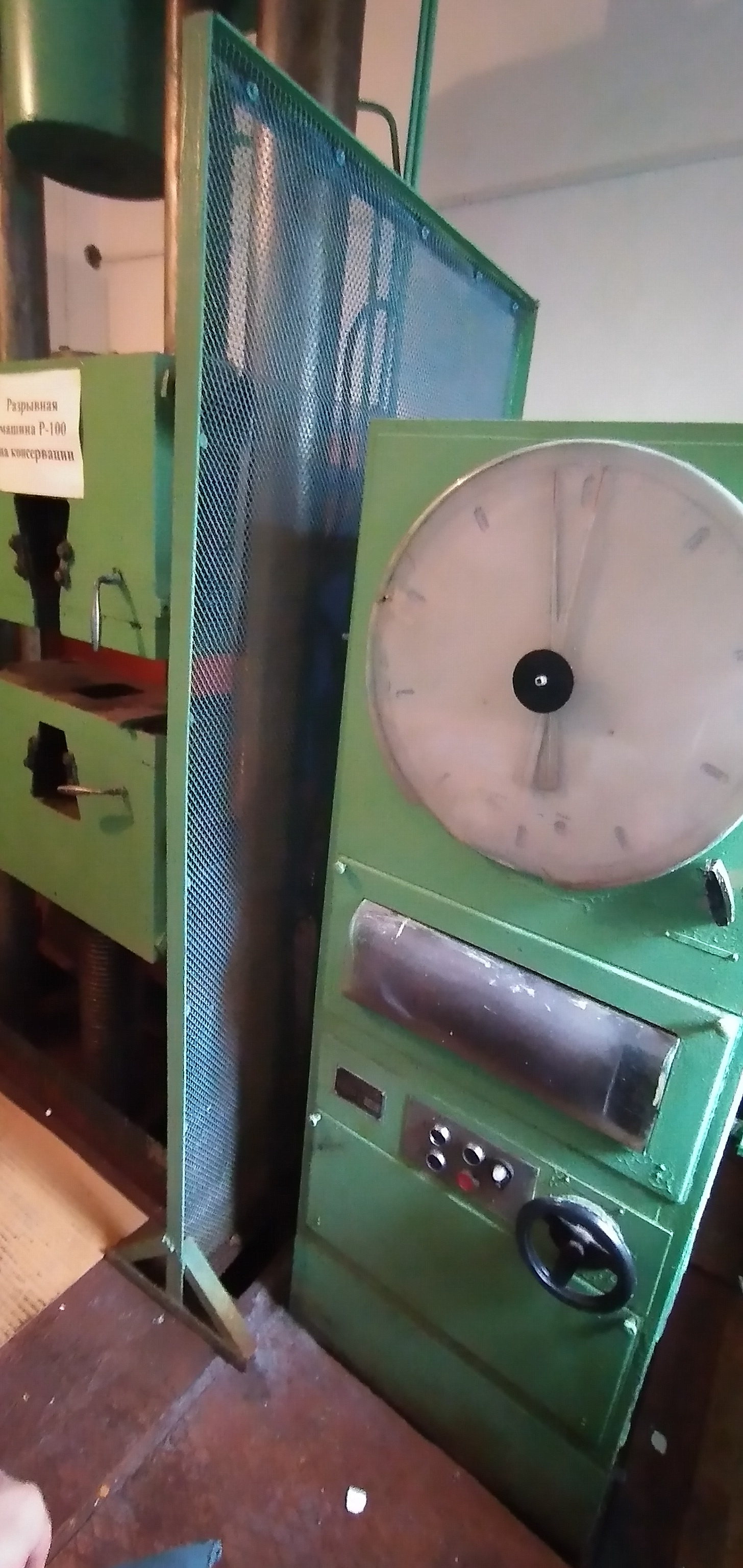

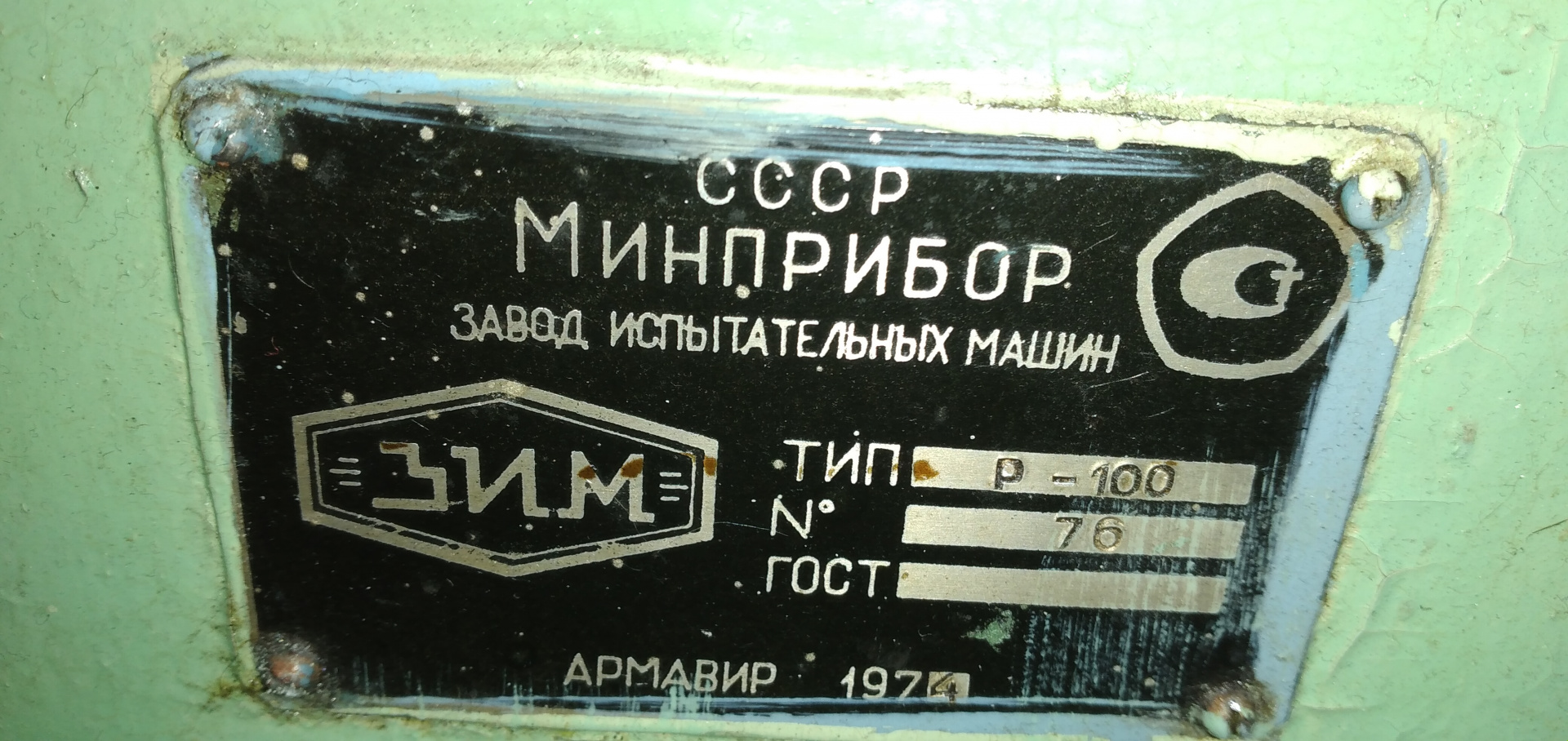

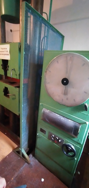

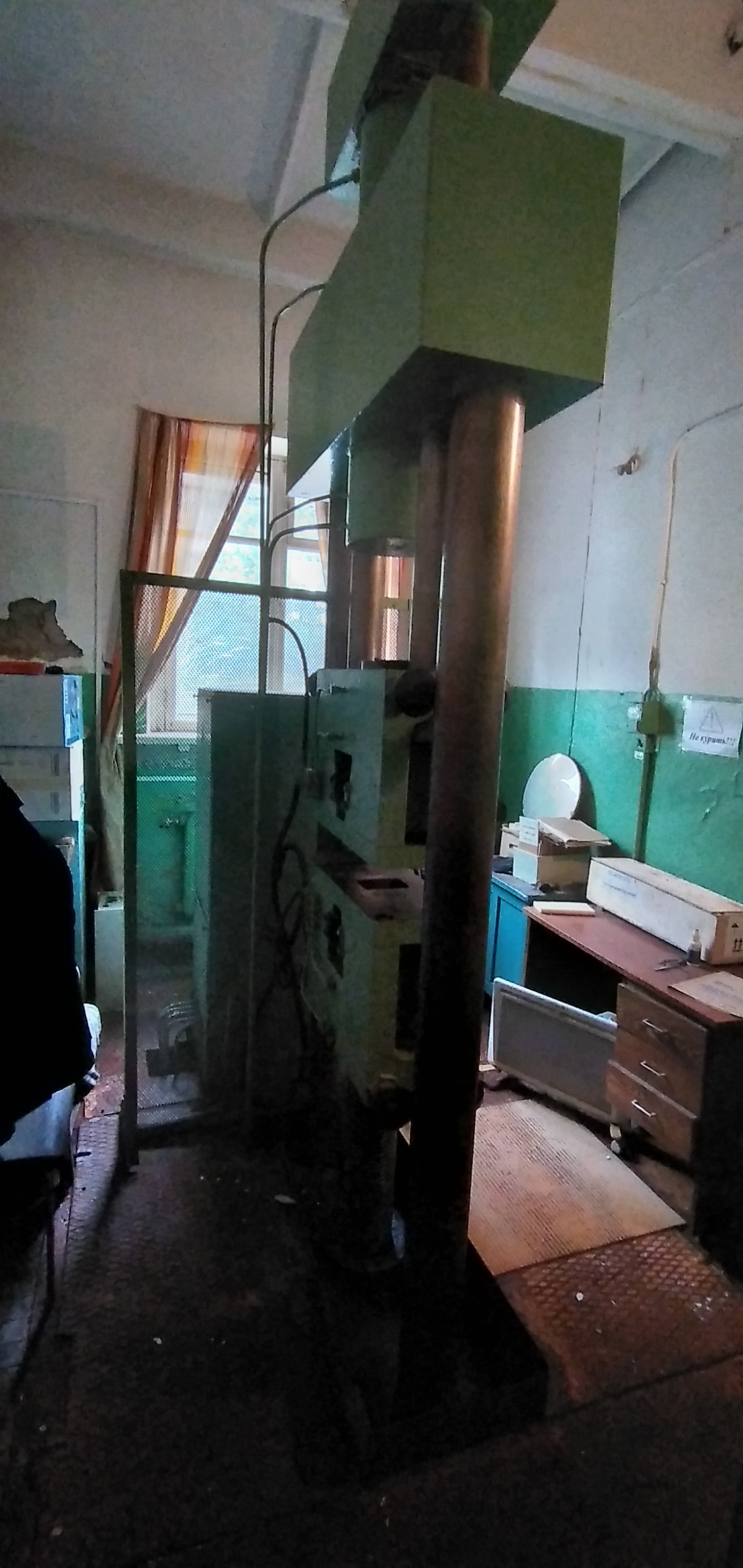

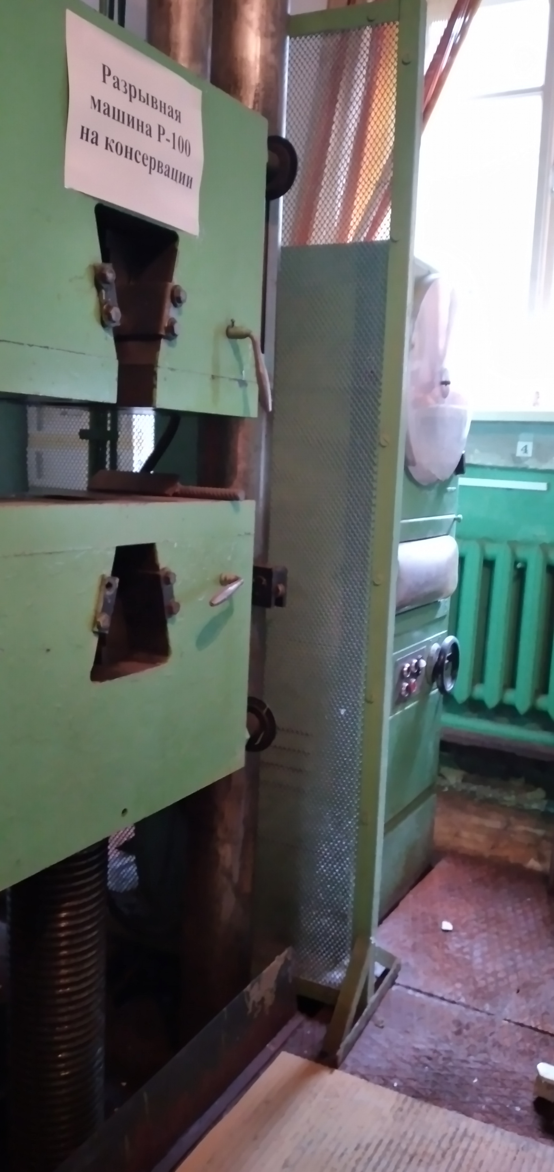

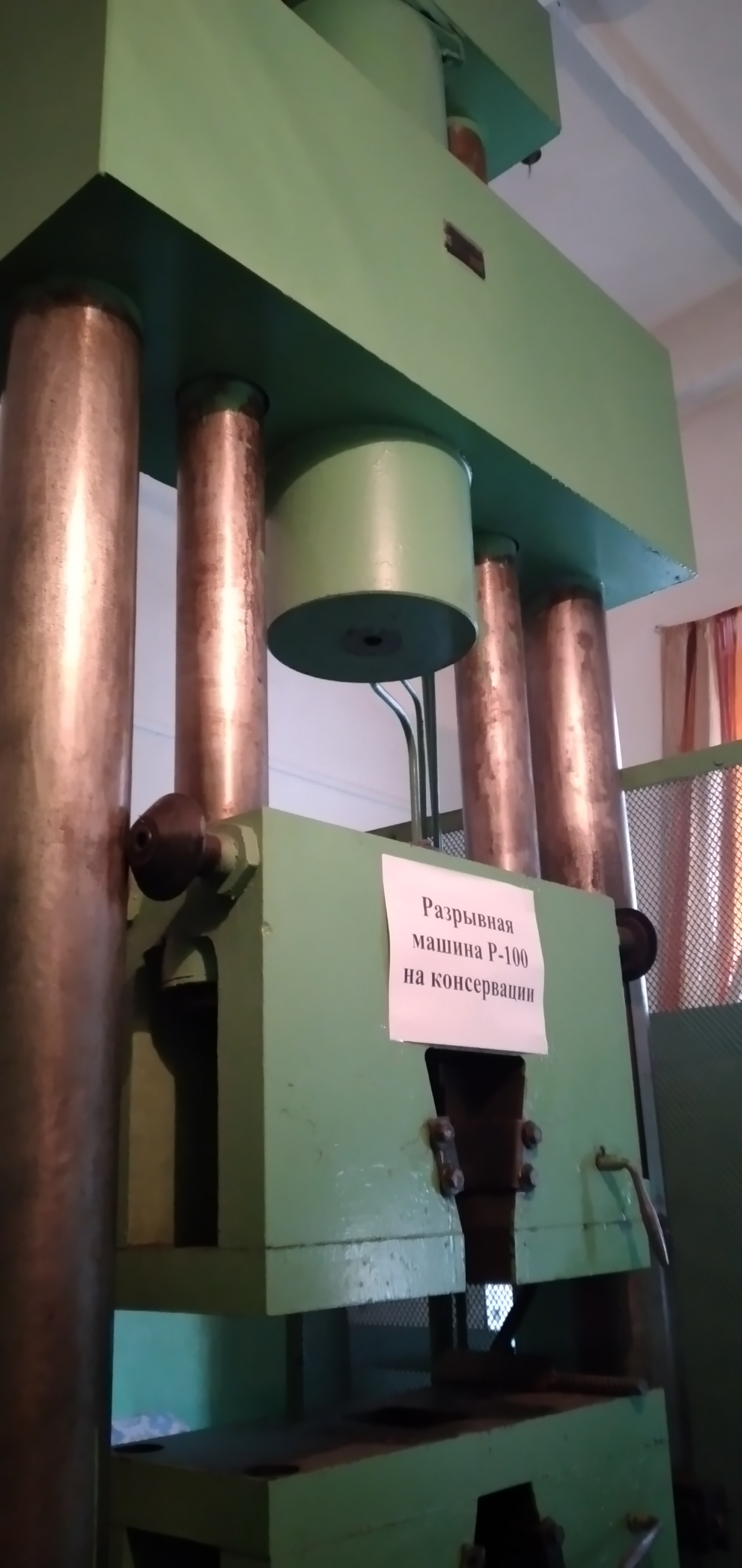

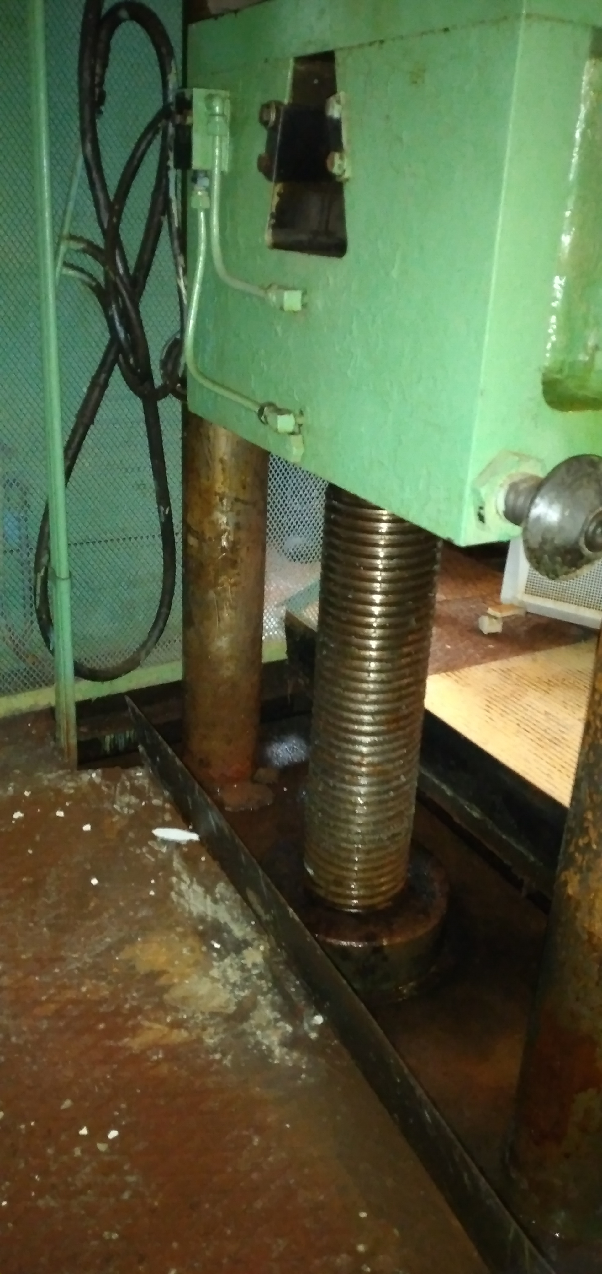

Продается разрывная машина Р100, полный комплект,  в очень хорошем состоянии.
Особенности машин Р-100:
  • ручное управление процессом нагружения;
  • гидравлическая система создания нагрузки;
  • визуализация действительного и максимального значения нагрузки на аналоговом циферблате;
  • автоматическое поддержание скорости нагружения;
  • запись параметров испытания - самописец диаграммный ленточный;
  • тип силоизмерителя - торсионный гидравлический трехдиапазонный;
  • модульная конструкция: силозадающий модуль, электрогидравлический шкаф управления;

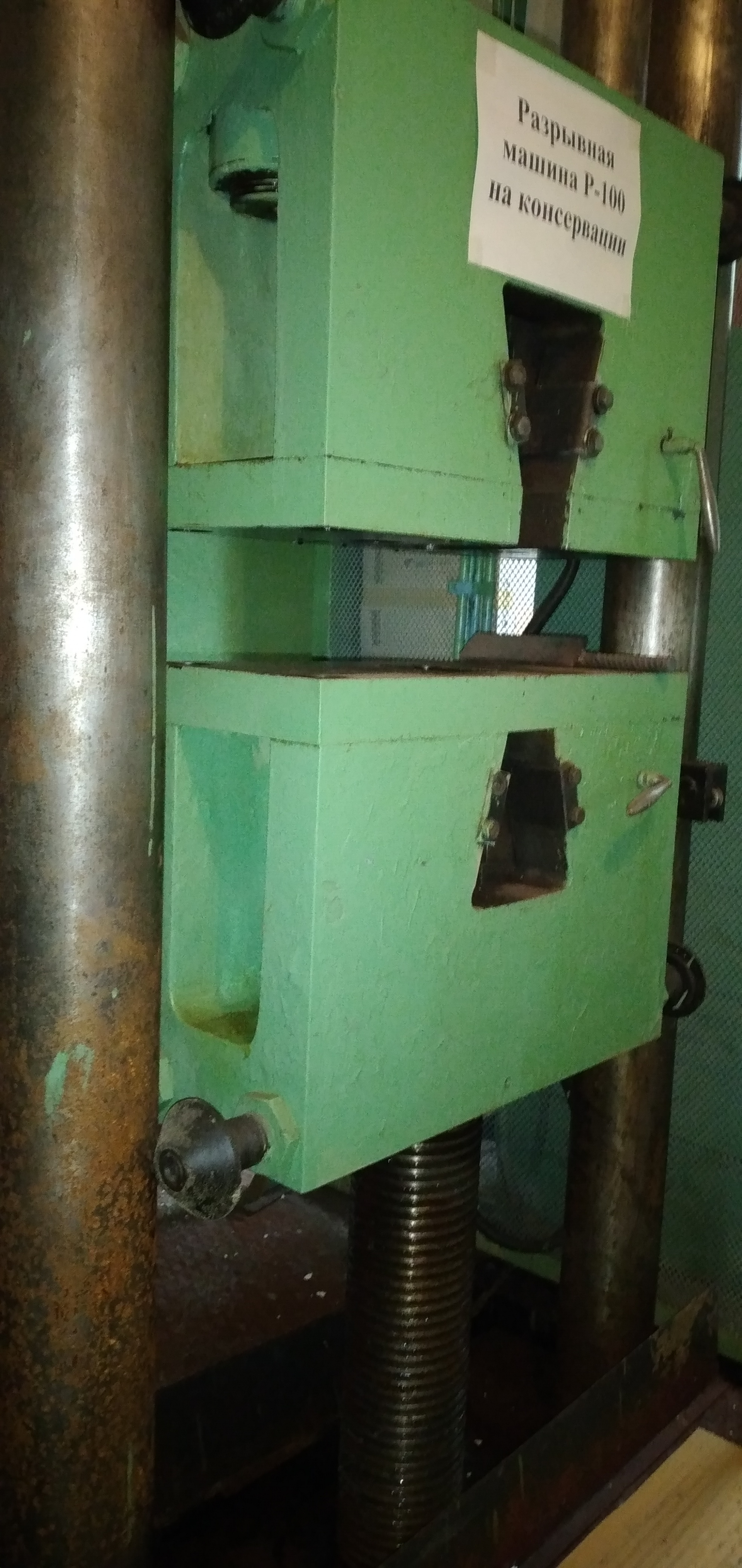

  • вертикальное двухколонное двухзонное исполнение силовой рамы;
  • цельнолитые траверсы со встроенным силовым гидроцилиндром;
  • станина со встроенным электроприводом перемещения нижнего захвата;
  • высокая жесткость силовой рамы.
  • Наибольшая создаваемая нагрузка, кН
    1000
    Тип привода
    Гидравлический
    Диапазон измерения, кН
    40-200
    100-500
    200-1000
    Рабочий ход активного захвата, мм.
    340
    Высота рабочего пространства, включая ход активного захвата, мм
    980
    Расстояние от оси образца до колонны, мм
    400
    Погрешность при нагружении, %
    ±1
    Максимальная скорость перемещения активного захвата, мм/мин
    100
    Отображение данных испытания
    Аналоговый циферблат, самописец ленточный
    Диаметры цилиндрических образцов, мм
    8-50
    Толщина/ширина плоских образцов, мм
    5-50/80
    Диаметр плит сжатия, мм
    180
    Габаритные размеры (ДхШхВ), мм, не более
    3000х2000х4600 (без учета хода активного захвата)
    Масса испытательной машины, кг, не более
    7500
    Мощность, кВт
    3,5
    Электропитание, В/Гц
    ~380/50
