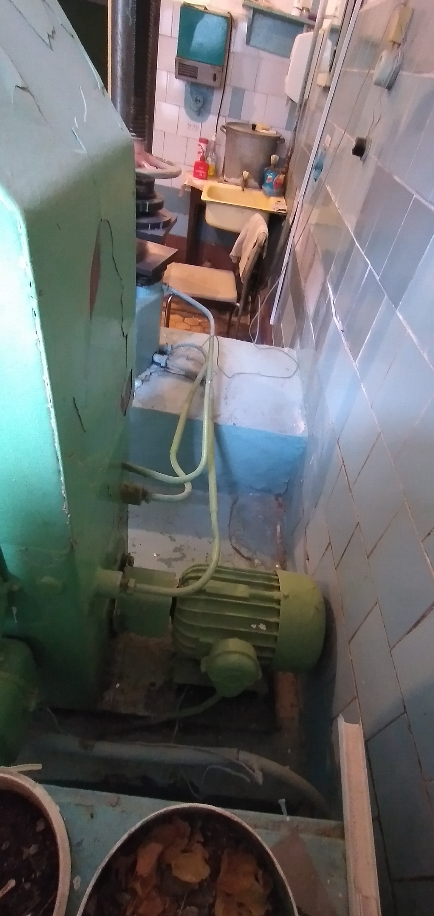

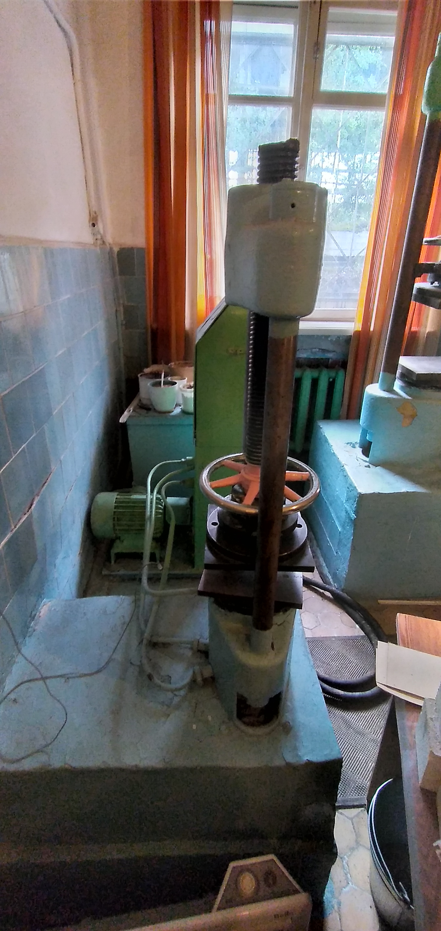

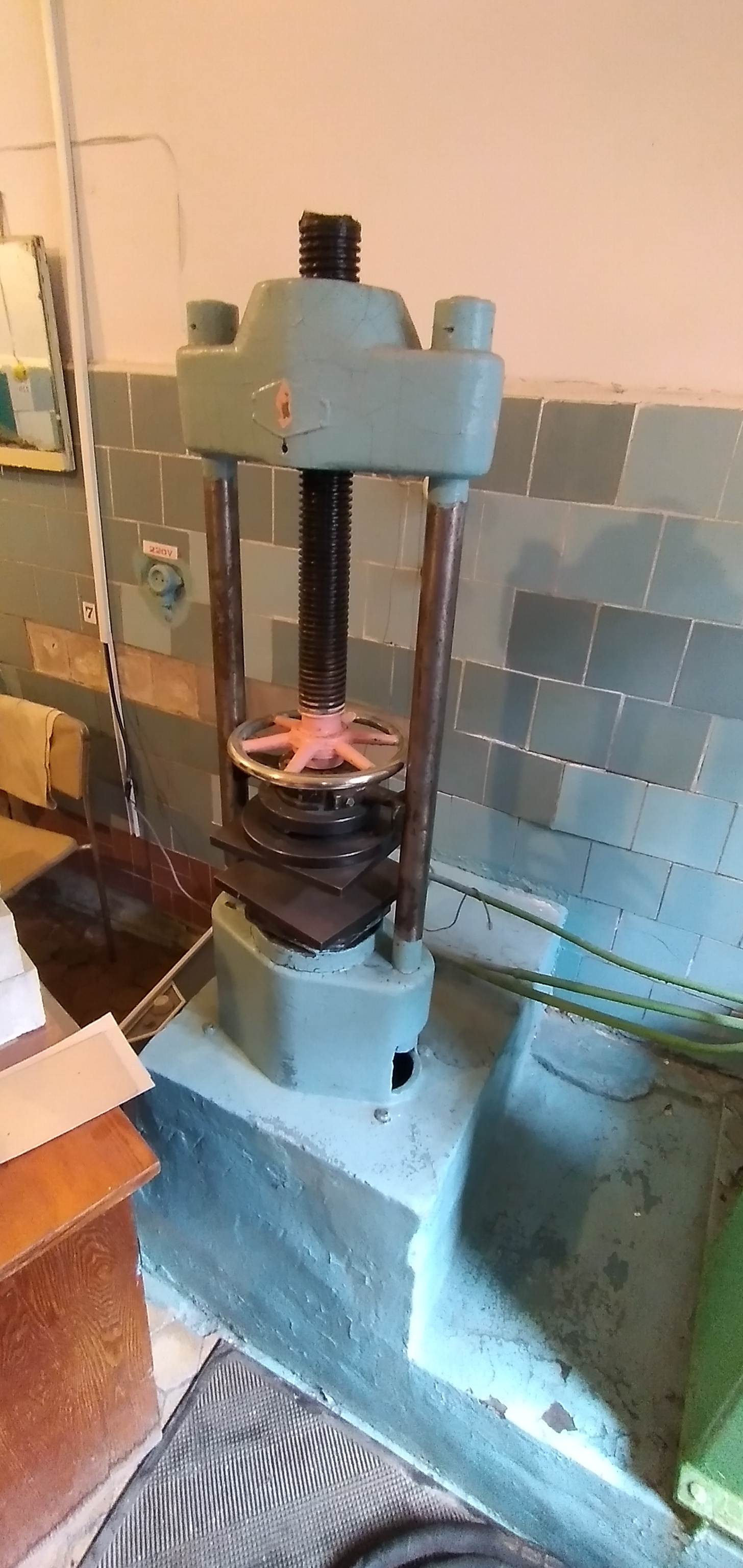

Бустанок.рфПродается пресс лабораторный испытательный гидравлические ПСУ-10, полный комплект, хорошее техническое состояние.
Прессы лабораторные испытательные гидравлические ПСУ-10 предназначены для испытаний образцов изделий строительных материалов на сжатие и проверки стандартных образцов бетонов по ГОСТ 10180, кирпича и других строительных материалов по ГОСТ 12801, ISO 9001, ASTM C 109, ASTM C 39, EN 196-1, DIN 18501, DIN 51220, DIN 51223 и др.

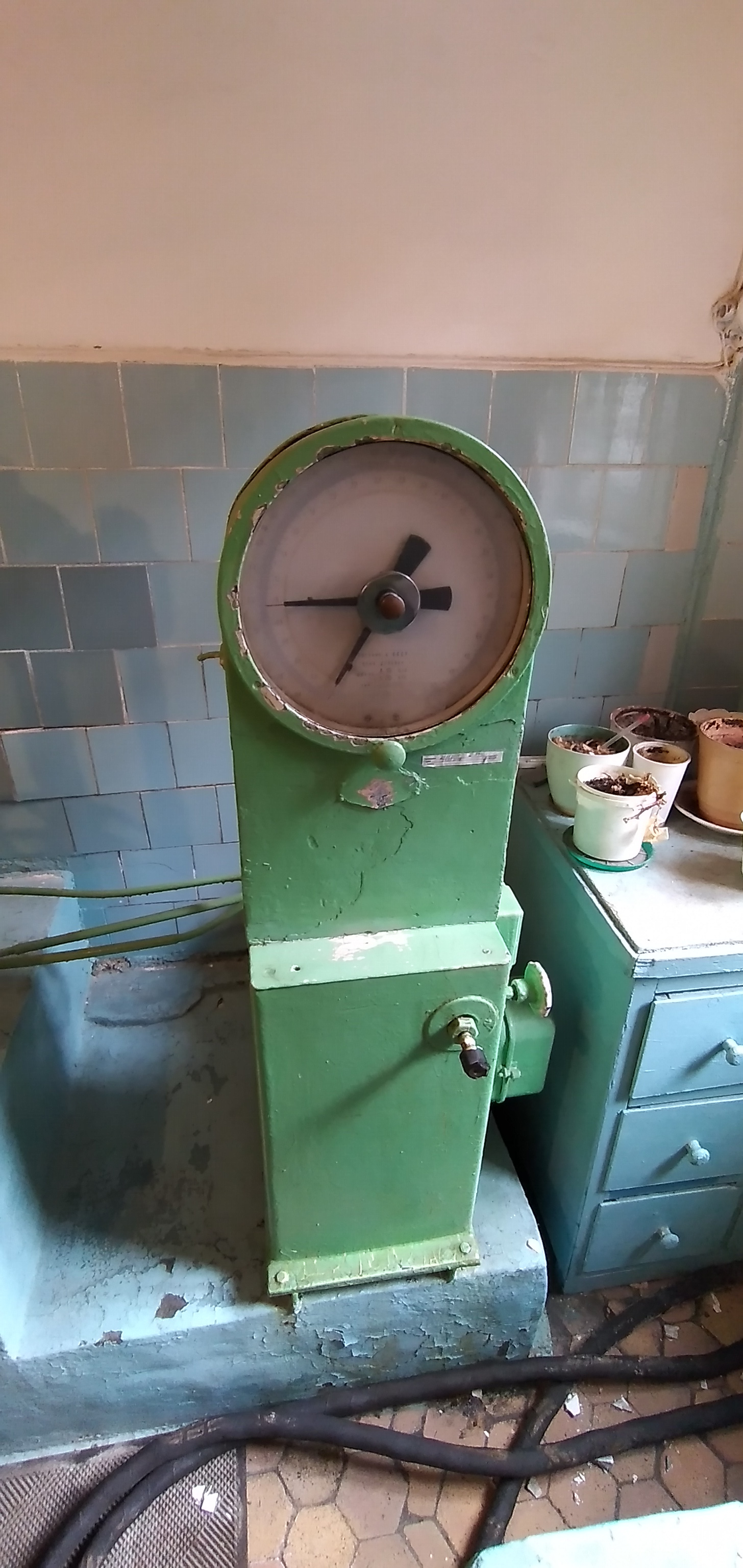

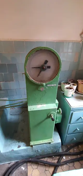

Прессы ПСУ-10 оснащены торсионным силоизмерителем. Отображение создаваемой на образец нагрузки выводится на аналоговый циферблат. Нагружающий модуль прессов оснащены двумя вертикальными колоннами, с помощью центрального винта вручную перемещается подвижная траверса. Особенность прессов по сравнению с другими машинами ИП-100.0, МС-100 в увеличенном рабочем пространстве.
Прессы лабораторные ПСУ-10 устанавливаются на фундамент высотой не менее 300 мм. По отдельному заказу машина на сжатие ПСУ-10 может быть оснащена дополнительными приспособлениями и устройствами.
