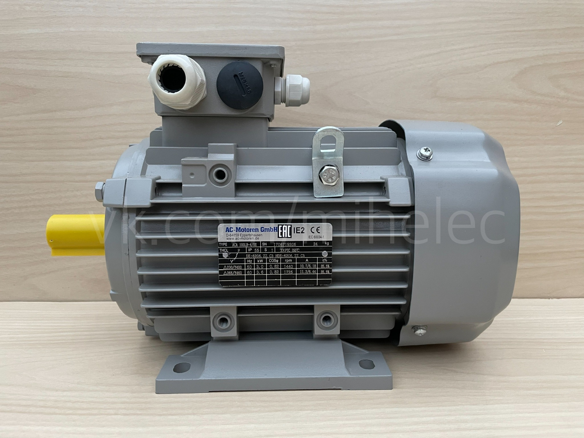

Электродвигатель AC-Motoren GmbH, ACA 100LB-4/HE, 3 кВт 1440 об/мин (3квт 1500 оборотов в минуту)
Обновлено 03.02.2026 457808
Электродвигатель фирмы AC-Motoren GmbH (АС Моторен). Производство Германия.

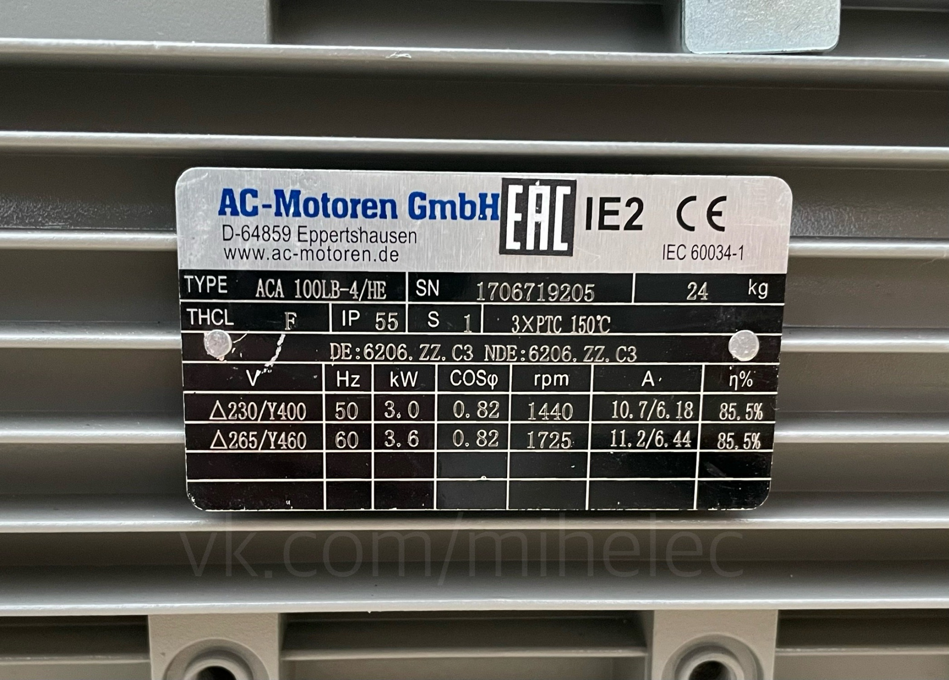

Тип: ACA 100LB-4/HE (тип ACA100LB)
Мощность: 3 квт (3kw, 3кВт 3.0 kw, 3.0 квт)
Частота вращения (обороты двигателя): 1440 оборотов в минуту (1500 об/мин (r/min))
Фаз: 3 (3-х фазный, трехфазный)
Подключение: 380 вольт (220/380V, 230/400 В)
Режим: S1
Класс изоляции: F
Степень защиты: IP55

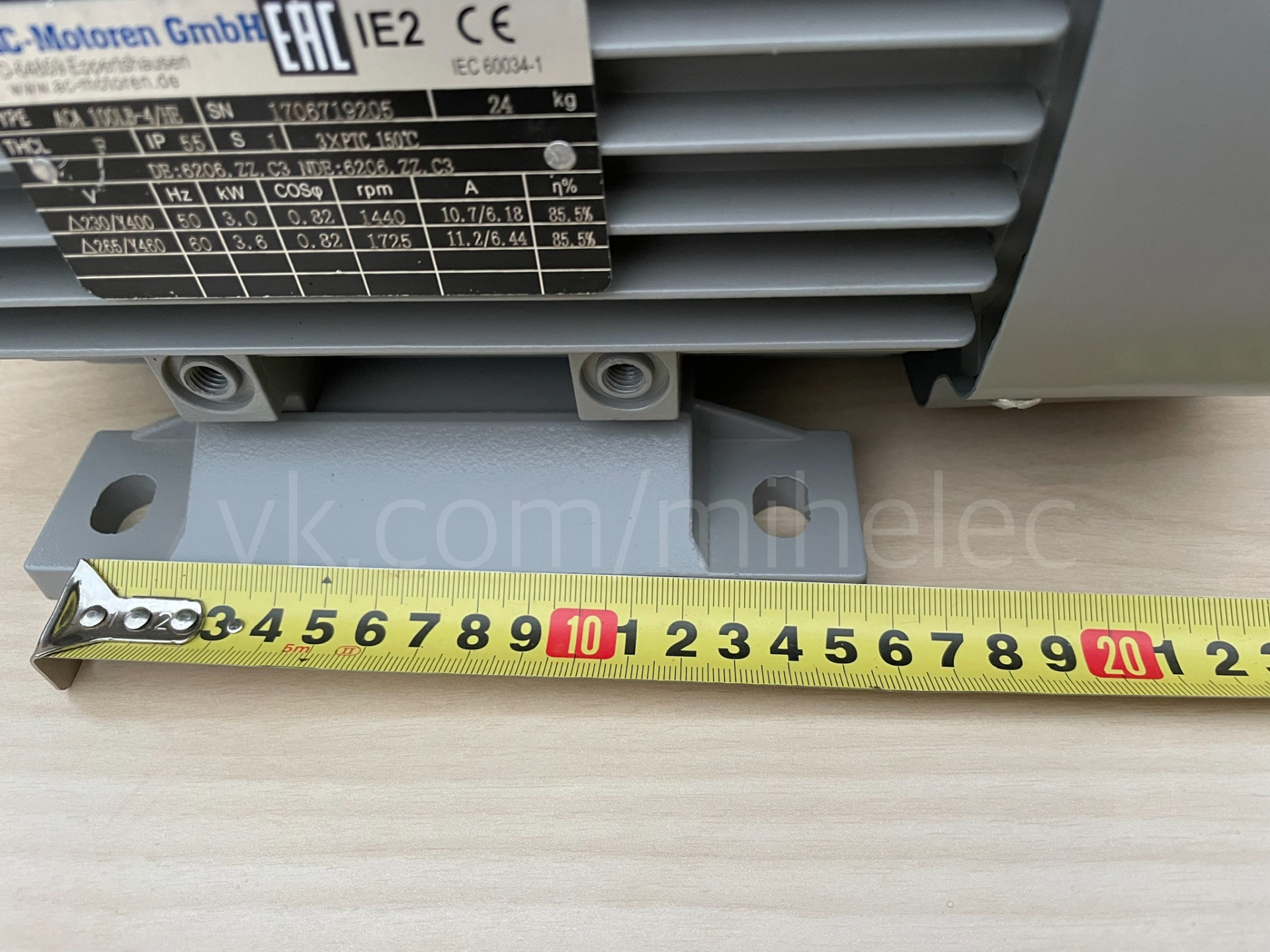

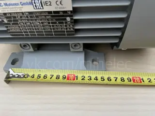

Крепление: снизу, на лапах.
Расстояние между центрами отверстий крепления - 14 см.

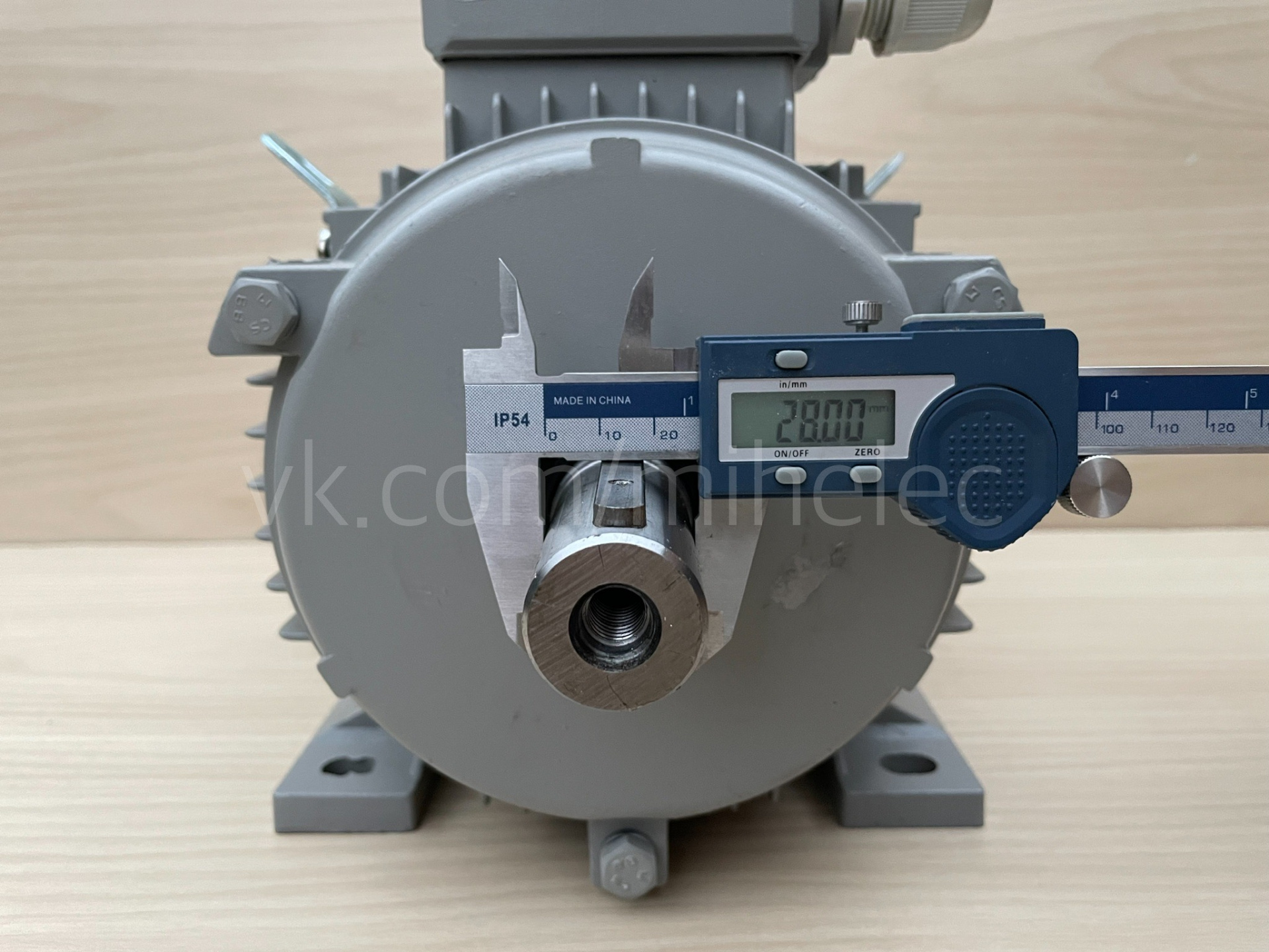

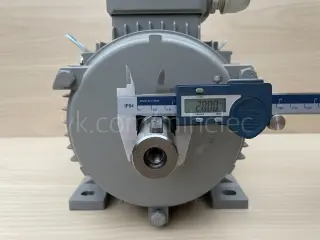

Диаметр вала: 28 мм.
