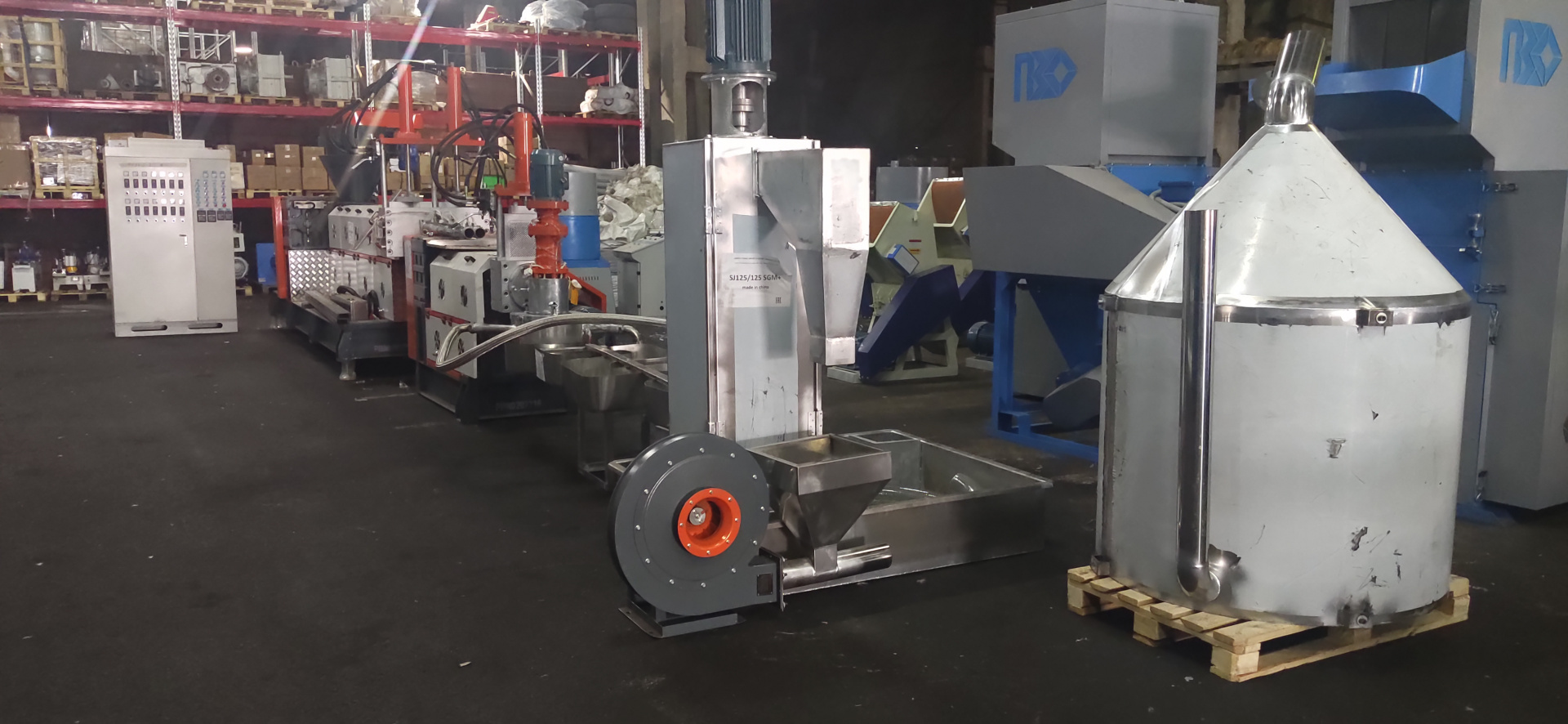

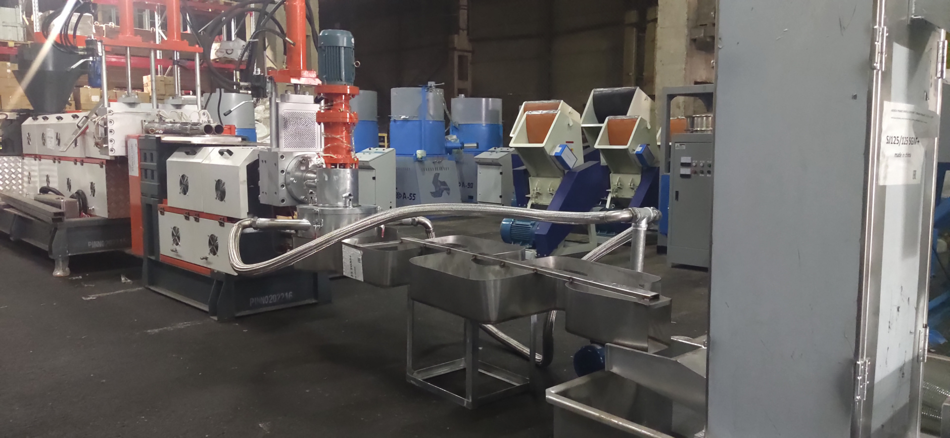

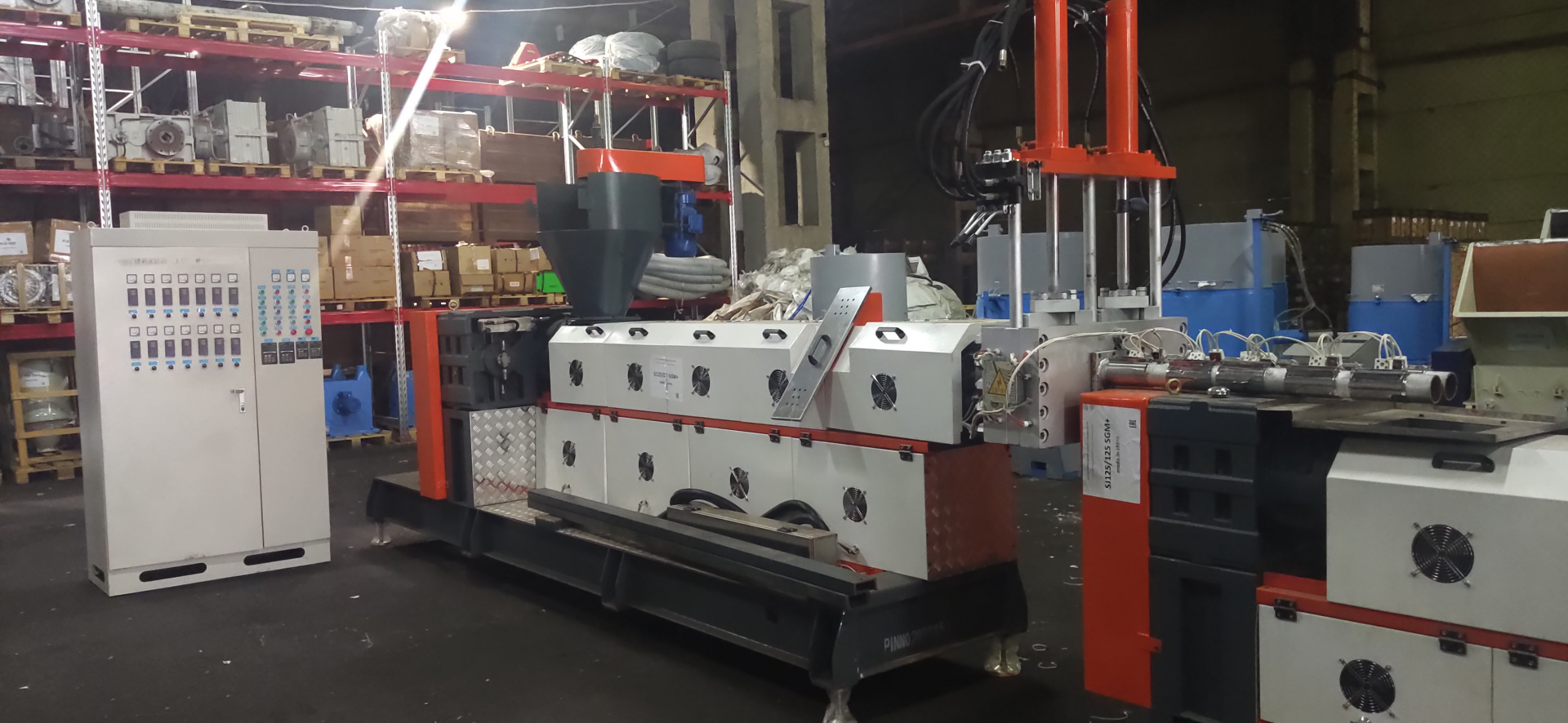

В наличии линия грануляции с водокольцевой резкой и бункером принудительной подачи. Основное предназначение данной линии изготовление гранул из отходов пластика с низкой насыпной плотностью, а именно всевозможные пленки и мешковина ПНД ПВД. Данная модель гранулятора хорошо зарекомендовала себя на многих производственных площадках страны. Продажа с НДС, Лизинг, возможен тестовый запуск перед продажей и пусконаладочные работы.
Декларация соответствия, руководство по эксплуатации и технический паспорт на русском языке.
Основные технические характеристики и состав линии:
  • Производительность до 230 кг/ч (зависит от материала)
  • Электропотребление: до 115 кВт/ч
Узел загрузки материала
  • Тип подачи в экструдер Бункер с принудительной подачей
  • Размер загрузочного окна диаметр 620 мм
  • Управление Частотный преобразователь
  • Система защиты от перегрузок Есть
Экструдер первой стадии
  • Мощность двигателя 55 кВт
  • Характеристики двигателя Асинхронный, 380В, 1460 об./мин.
  • Инверторное управление Есть
  • Редуктор ZLYJ-250-16-I
  • Диаметр шнека 125 мм
  • Длина шнека 3000 мм
  • Соотношение диаметра к длине (L/D) 1:24
  • Материал шнека 38CrMoAla
  • Зона дегазации Атмосферная
  • Количество зон нагрева 9
  • Тип нагревателей Хомутовые керамические и металлические
  • Мощность нагрева 62 кВт
  • Система охлаждения экструдера Опционально
  • Габариты (ДхШхВ) 5500x1260x2400 мм
Фильтр на первом каскаде
  • Фильтр расплава Шиберный
  • Тип фильтра Гидравлический двухканальный
  • Размер сетки 300*300 мм
  • Мощность двигателя кассеты 5.5 кВт
  • Тип нагревателей Патронные и хомутовые металлические
  • Мощность нагрева 23.4 кВт
Экструдер второй стадии
  • Мощность двигателя 22 кВт
  • Редуктор JZQ-200-16-II
  • Длина шнека 1250 мм
  • Соотношение диаметра к длине (L/D) 1:10
  • Зона дегазации Перелив
  • Количество зон нагрева 4-5
  • Тип нагревателей Хомутовые, полухомутовые, металлические, керамические
  • Мощность нагрева 10.6 кВт
  • Габариты (ДхШхВ) 2840x1650x2100 мм
  • Фильтр на первом каскаде
  • Тип фильтра Одноканальный гидравлический
  • Размер сетки 240*240 мм
  • Мощность нагрева 11.9 кВт

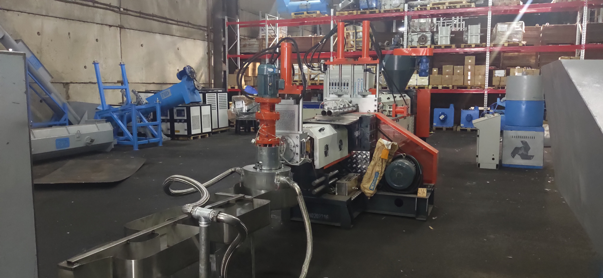

Узел грануляции
  • Мощность двигателя 2.2 кВт
  • Тип грануляции/резки Водокольцевая, горячая резка
  • Фильера Ø240*30 мм
  • Количество отверстий 80 шт
  • Режущее устройство Ступица с тремя ножами
  • Мощность двигателя 2.5 кВт

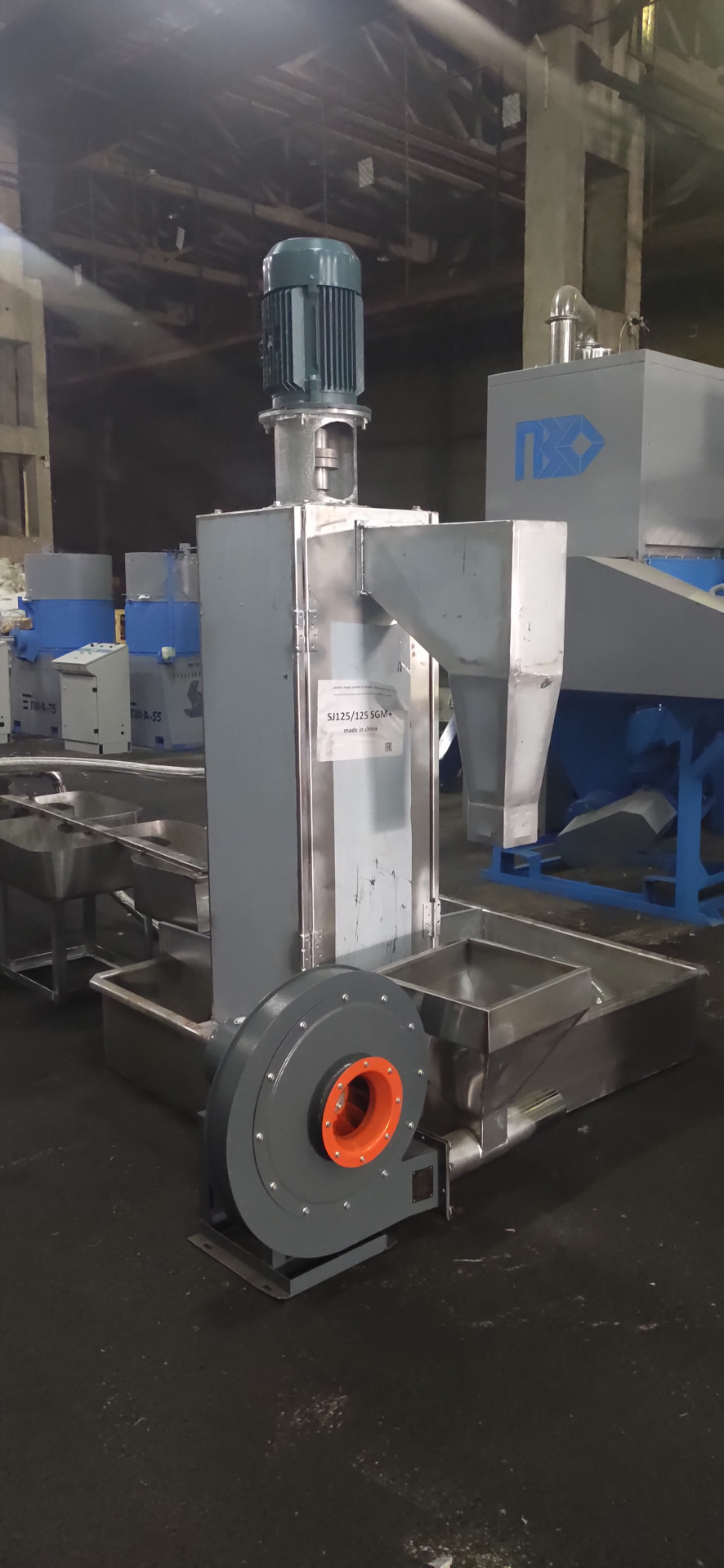

  • Тип охлаждения Водокольцевое
  • Устройство для охлаждения Ванна охлаждения гранулы 2м с вертикальной центрифугой
  • Мощность двигателя 5.5 кВт
  • Вибросито Опционально
  • Пневмотранспорт 5,5 кВт
  • Накопитель для гранулы бункер-циклон с заслонкой 1м³

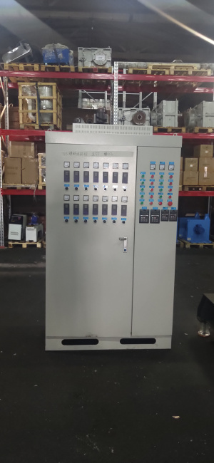

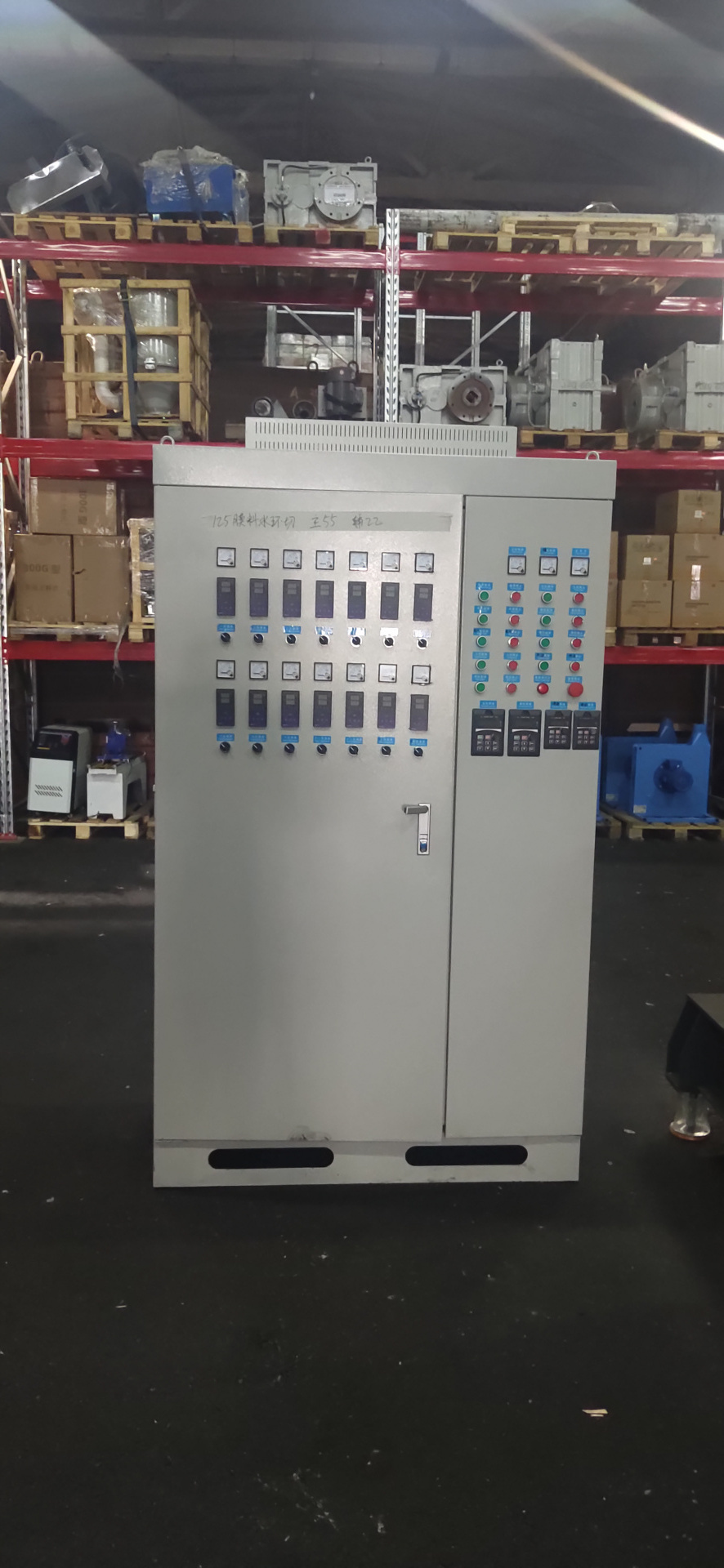

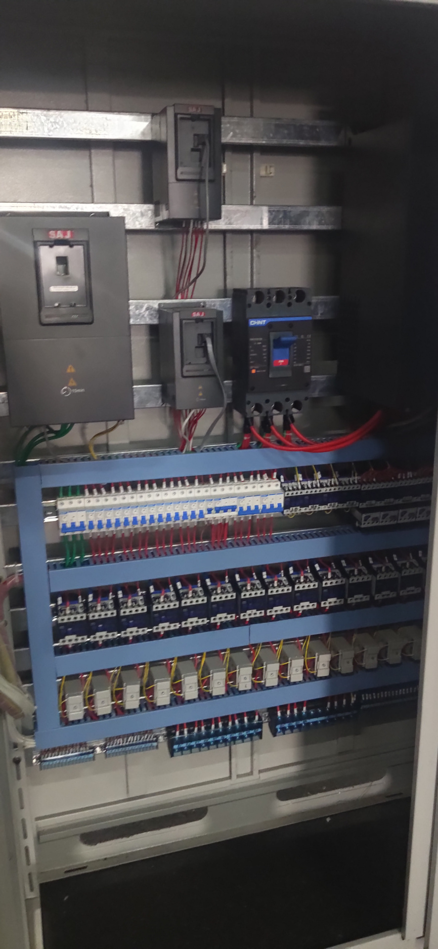

Шкаф управления
  • Тип шкафа управления Отдельностоящий
  • Количество термоконтроллеров 14 шт
  • Габариты (ДхШхВ) 1200x600x2000 мм
