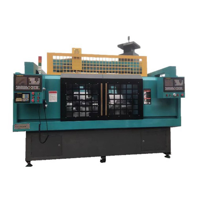

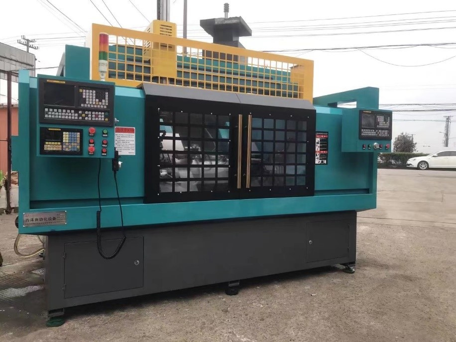

Двухшпиндельный станок с ЧПУ OP01
Обновлено 21.08.2023 458106
  • Модель: OP01
  • Система ЧПУ: GSK 928
  • Максимальный диаметр обработки над станиной: 300 мм
  • Максимальный диаметр обработки над суппортом: 100 мм
  • Максимальная длина обработки: 220 мм
  • Конус шпинделя: А2-5
  • Скорость вращения шпинделя: 100 – 3000 об/мин
  • Мощность шпинделя: 5,5 кВт
  • Диаметр отверстия шпинделя: 40 мм
  • Тип патрона: Цанговый
  • Тип держателя инструмента: Линейный
  • Количество инструментов: 6
  • Размер хвостовика инструмента: 20 х 20
  • Ход по оси X / Z: 320 / 220 мм
  • Скорость хода по оси X / Z: 25 / 25 м/мин
  • Тип направляющих осей: Направляющие скольжения
  • Тип привода осей: ШВП
  • Точность позиционирования: 0,005 мм
  • Электропитание: 380 В / 50 Гц
  • Габаритные размеры: 3200 х 1600 х 1750 мм
  • Вес: 3000 кг
