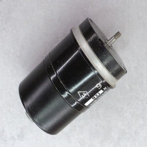

Технические характеристики изделий трансформаторы ВТМ-1М вращающиеся: Температура окружающей среды от -60°С до 50°С; Относительная влажность воздуха до 98% при 20°С; Многократные ударные нагрузки...
Номинальное напряжение возбуждения ВТМ-4А - 60В;Номинальная частота напряжения возбуждения - 400Гц;Ток холостого хода - 43мА;Погрешность отображения синусной зависимости - 1,00%;Частота вращения -...
*** Экодеры датчики кругового вращения, производство СССР и импортные:- - - - - - - - - - - - -- ВЕ-225 - датчик (энкодер) аналог ЛИР-158А. изготовитель Brown&Sharpe Precizika (Литва). Диаметр...
- ВЕ-225 - датчик (энкодер) аналог ЛИР-158А. изготовитель Brown&Sharpe Precizika (Литва). Диаметр корпуса - 58 мм, диаметр цельного вала - 6 мм, напряжение питания +5В. Фланец типа "Synchro"...
