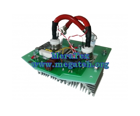

Контактор тиристорный КТ-07 предназначен для коммутации и фазового регулирования величины сварочного тока в машинах, оборудованных регулятором цикла сварки.
  1. Напряжение питающей сети, В: 220-420.
  2. Частота питающей сети, Гц: 50/60.
  3. Тип охлаждения: воздушное.
  4. Номинальный ток при ПВ=20% и длительности импульса тока 0,5 с, А: 480
  5. Импульсное управление. Напряжение (экв. нагрузка 20 Ом), В: 20±5, длительность (на уровне 0,7 ампл. знач.), мкс: 200±100
  6. Индикация прохождения сварочного тока и наличия импульсов управления тиристорами
  7. Габаритные размеры, (Д×Ш×В), мм: 220х240х220
  8. Масса, кг: 5,00
