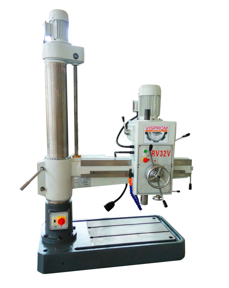

Proma RV-32V радиально-сверлильный станок
Обновлено 09.02.2023 458509
Радиально-сверлильный станок RV-32V  39000500 представляет собой мощный инструмент для выполнения точных работ. Горизонтальное перемещение шпиндельной головки 650 мм дает возможность получать серии отверстий без перестановки детали. Многочисленные ребра жесткости обеспечивают эффективное охлаждение двигателей. Шесть скоростей вращения способствуют выполнению операций с необходимой интенсивностью. Поворот сверлильного узла вокруг колонны на 360 градусов позволяет обрабатывать габаритные заготовки из стали и чугуна.
Макс. диаметр сверления: 32 мм в чугуне , 25 мм в стали
Макс. диаметр нарезания резьбы: 20 мм в чугуне , 16 мм в стали
Диаметр колонны: 200 мм
Расстояние между осью шпинделя и колонной: 220-780 мм
Горизонтальные перемещения шпиндельной головки 650 мм
Расстояние от торца шпинделя до поверхности стола: 260-1000 мм
Ход шпинделя: 200 мм
Конус шпинделя: МК4
Скорость вращения шпинделя (6 ступеней) 75,130,240,380,660,1200 об/мин
Диапазон автоподачи шпинделя (3 ступени) 0.10-0.25 мм/р
Вертикальная скорость перемещения шпиндельной головки 1,3 м/мин
Макс. допустимое усилие подачи для шпинделя 5300 Н
Угол поворота вокруг колонны 360°
Размер рабочего стола 470x330x300 мм
Размер Т-образного паза 20мм
Размер основания 1310х670 мм
Мощность главного двигателя 2.2 кВт
Мощность двигателя подъёма 0.75 кВт
Мощность двигателя подачи СОЖ 0.04 кВт
Вес нетто 1000 кг
Вес брутто 1050 кг
Размер оборудования 1500x700x1780 мм
Размер упаковки 1550x750x2250 мм
