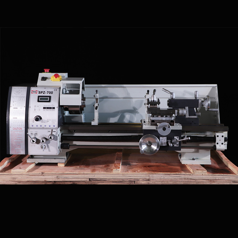

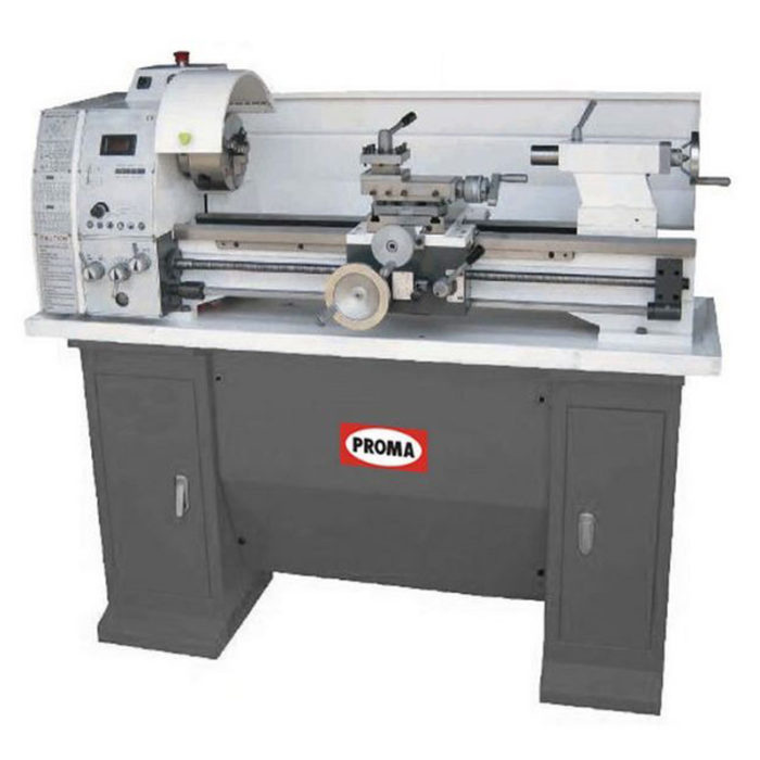

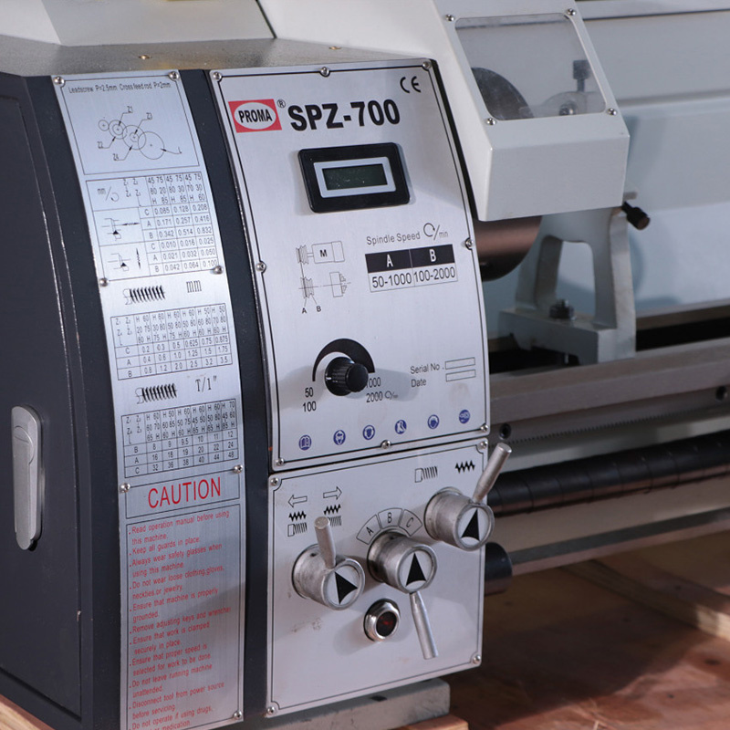

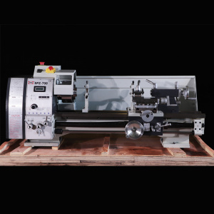

Популярный токарный станок SPZ-700 PROMA универсального типа. Это оборудование отличается от других станков тем, что имеет плавную регулировку скорости вращения шпинделя. Оно специально создано для того, чтобы проводить качественную обработку металлических заготовок. С помощью станка можно выполнять их подрезку, нарезать резьбу и производить обточку.
В настоящее время фирма PROMA является лидером в производстве станков для точной обработки металлов самого высокого качества. Данная продукция отличается также длительной эксплуатацией.
Станок работает благодаря надежному электродвигателю. На электронном табло сразу отражаются все заданные параметры. Благодаря прочной чугунной конструкции станок имеет очень хорошую устойчивость. Также данное обстоятельство гарантирует, что во время работы не будет вибрации. Это напрямую влияет на высокую точность при обработке изделия.

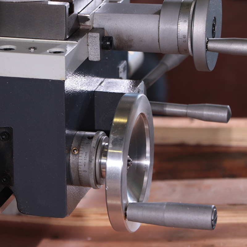

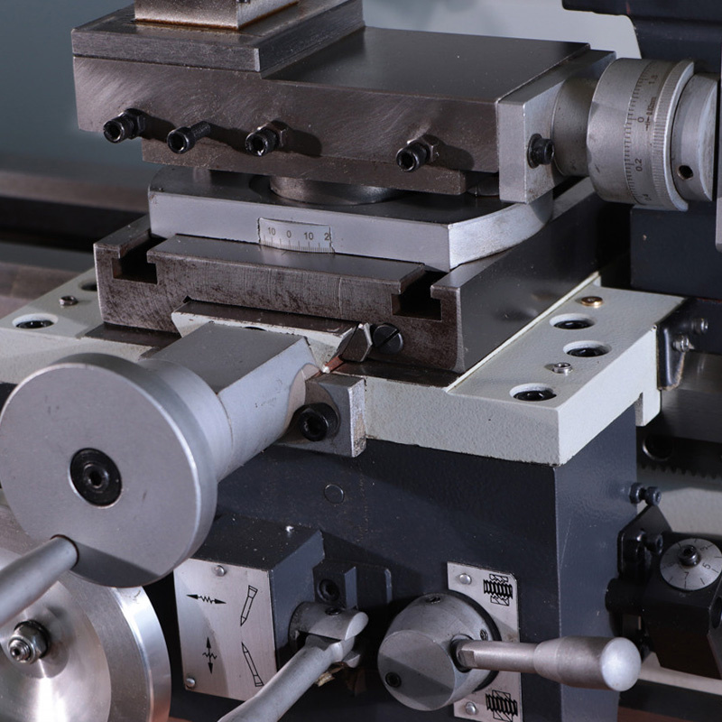

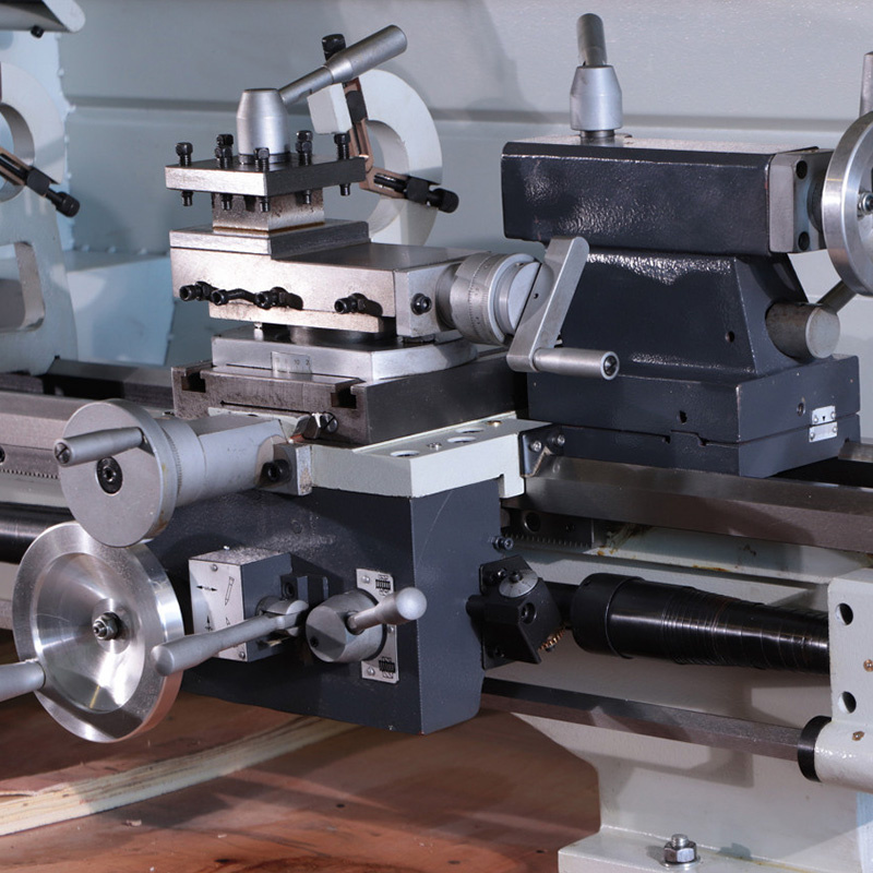

Все элементы управления станком расположены максимально удобно для пользователя. Кроме того, станок позволяет нарезать резьбу разного диаметра и снабжен большими маховиками. Быстрый переход операций с использованием разных резцов обеспечивается за счет резцедержателя, который можно установить в 4-х позициях. Фигурные проточки можно изготавливать на станке благодаря возможности передвижения верхнего суппорта вперед и в боковую сторону.

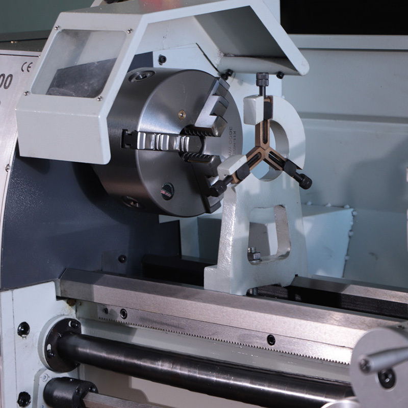

В комплект станка входят люнеты. Это помогает проводить точную обработку изделий с большой длиной. Долговечная эксплуатация оборудования без его замены обеспечивается постоянным смазыванием маслом внутренних механизмов и шестерен. Удобно расположить и сохранять этот станок можно в специальной подставке.
Данный станок для безопасности работы имеет стенку в задней части. Также он оснащен защитой патрона. Вся стружка попадает в поддон, из которого ее можно легко убрать после окончания работ.

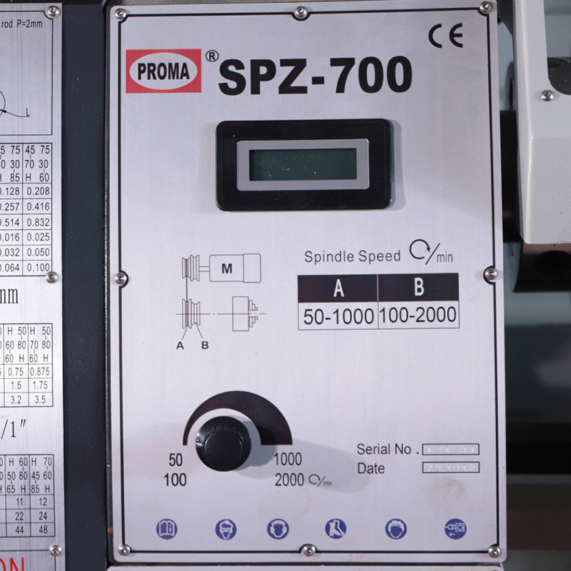

Напряжение 220 В
Потребляемая мощность 1.5к Вт
Диаметр обточки над станиной 290 мм
Диаметр обточки над суппортом 180мм
Длина обточки 700 мм
Конус шпинделя Мк-V
Конус пиноли Mк-III
Перемещение пиноли 100 мм
Диапазон оборотов шпинделя 50-1800 об/мин
Кол-во скоростей оборотов шпинделя вариатор

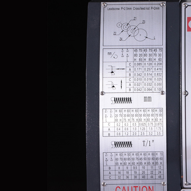

Метрическая резьба 0,2-3,5 мм
Дюймовая резьба диапазон, количество ступеней-36 8-56TPI
Масса брутто/нетто 260/300 кг
