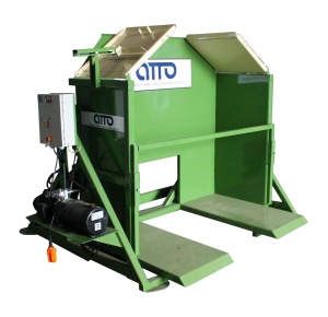

Опрокидыватель на колесах (для китаянок)
Подъемник-опрокидыватель тележек предназначен для загрузки различного технологического оборудования сырьем мясной, рыбной, кондитерской ,молочной промышленности с применением тележек «Китаянок».
Принцип действия подъемника – цепной с подвижной кареткой и поворотной рамой.
Высота подъема (опрокидывания), а также исполнение оборудования (правое или левое) изготавливается по желанию заказчика.
Принцип работы подъемника:
Тележка с продуктом вставляется в раму поворотную и закрепляется.
При включении привода каретка с рамой поворотной и закрепленной в ней тележкой поднимаются вверх, ролик рычага поворота рамы поворотной входит в копир и производит опрокидывание тележки.
Остановка каретки происходит также при помощи конечных выключателей и специального винтового упора.
 Технические характеристики:
Грузоподъемность (без массы тележки)
150±10 кг
Установленная мощность не более
1,5 кВт
Высота разгрузки (стандартная)
900-1500 мм
Скорость подъема
0,33 м/с
Габаритные размеры
1290х1010х3112 мм
Масса
390 кг
