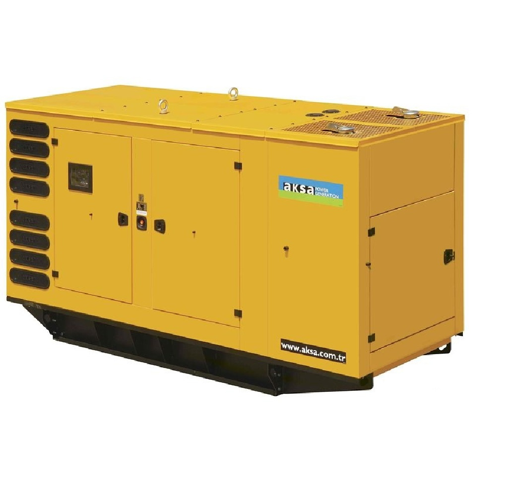

Дизель-генераторы Aksa APD715P изготавливаются на базе британского дизельного двигателя Perkins и отличаются для производства 3-х фазного тока высоким напряжением 400 В. Использование надежного и ремонтопригодного дизельного двигателя Perkins в экологических условиях эксплуатации с высочайшим качеством синхронных генераторов Mecc Alte является наиболее эффективным и обдуманным принципом экономичного и бесперебойного электроснабжения потребителей.
При сборке дизельных генераторов AKSA AP с цифровой панелью DSE 6020 (ручной запуск) необходимо постоянное присутствие человека. При сборе генератора с панелью переключения нагрузки ATS (система автозапуска) при условии наличия оператора необязательно, так как дизель-генератор запускается автоматически при пропадании питания.

Общие характеристики
Номинальная мощность: 520 кВт
Мощность максимальная: 572 кВт
Напряжение: 230/400 В
Частота тока: 50 Гц
Двигатель
Производитель двигателя: Перкинс
Модель двигателя: 2806А-Э18ТАГ2
Страна производитель: Великобритания
Страна сборки: Великобритания
Мощность: 565 кВт
Количество цилиндров: 6
Расположение цилиндров: рядное
Рабочий объем двигателя: 18,13 л
Система впуска воздуха: турбонаддув
Частота вращения вала двигателя: 1500 об/мин
Диаметр цилиндра: 145 мм
Ход поршня: 183 мм
Регулятор оборотов: электронный
Альтернатор
Производитель генератора: Мекк Альте
Модель генератора: ЭКО 40-2л/4 Б
Страна сборки генератора: Италия
Тип генератора: синхронный
Род тока: переменный
Номинальный коэффициент мощности: 0,8
Американская защита: IP23
Топливная система
Топливный бак: 1150 л
Расход топлива при 50% нагрузке: 66 л/ч
Расход топлива при 75% нагрузке: 97 л/ч
Расход топлива при 100% нагрузке: 132 л/ч
Контроллер
Модель контроллера: Deep Sea DSE 7320
Страна сборки контроллера: Великобритания
Контроллер ручного запуска: есть
Контроллер двигателя: есть
Работа генератора: напряжение/частота/превышение тока/задержка перехода процесса генератора
Защита генератора (ANSI): повышение/понижение напряжения, повышение/понижение частоты, перегрузка по току, обратная мощность
Запуск/остановка генератора: автоматический/ручной
Защита при авариях: есть
Защита передней панели: IP65
ЖК дисплей: с подсветкой, индикация значками (иконками)
Автоматическое переключение между сетью и генератором: есть
Светодиодная индикация аварии: есть
Режим энергосбережения: есть
Настраиваемый таймер и сигнализация: есть
Входы: 9 настраиваемых входов
Выходы: 8 настраиваемых выходов
Разъемы: РС232, РС485
Дистанционное управление: есть
Смс оповещение: нужен дополнительный внешний модем
Поддержка удаленных мониторов: до 3-х
Запуск и остановка с помощью SMS: есть
Ethernet: через модули DSE860/865
Редактор ПЛК: есть
Совместимость с DSENet: есть
Возможность установки PIN-кода: есть
Возможность прямого USB-подключения: есть
Масляная система
Объем системы смазки: 62 л
Рекомендуемый тип масла: САЕ 15W40/10W30
Система охлаждения
Емкость системы охлаждения: 61 л
Минимальная t°С запуска (без подогревателя ОЖ): -10,00 °С
Дополнительная информация
Межсервисный интервал: 500 м.ч.
Ресурс до капитального ремонта: 30000 м.ч.
Гарантия: 24 месяца
Габариты
Длина: 5200 мм
Ширина: 1850,00 мм
Высота: 2450 мм
Вес: 5700 кг
