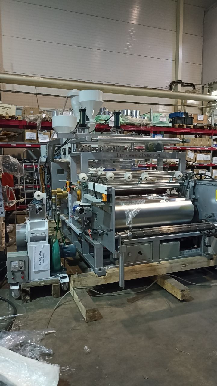

Линия для производства трех слойной стрейч-пленки CL-55-70/1000 (2х500) на две джамы.
Сырьё: первичная или вторичная гранула. Есть возможность съездить на действующее производство. 1 год гарантии. Пусконаладка в течение недели.
Структура плёнки: 2-х, 3-х слойная (A/B и A/B/A); Ширина полотна: 1250 мм (итоговая 1000 мм); Производительность: 100 кг/ч; Среднее потребление: ~65 кВт/ч (0,6-0,65 кВт/кг); Занимаемая площадь: 200 м2; Персонал: 1 оператор-технолог, 1 оператор-инженер; Используемое сырьё: гранулированный ЛПЭНП; Необходимый клей: жидкий (есть жидкая подача).

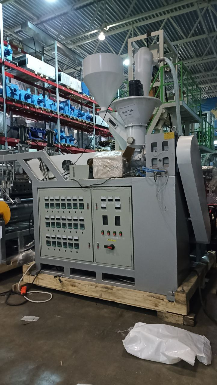

Модель экструдеров СL-55, СL-70
Диаметр шнеков, мм 55, 70
Отношение длины шнека к диаметру 30:1
Общая мощность/рабочая, кВт От 20- 80/45-55
Производительность, кг/час до 120 (макс при .0.2мм)
Максимальная ширина пленки, мм 1000 – 2х500
Ширина экструзионной головы, мм 1250
Толщина пленки, мкм от 0,008-0,050
Габаритные размеры, мм 6500х3000х3500
Автоматический загрузчик, шт. 2
Автоматическая смена фильтров, 2 шт.
Дозатор клеящей добавки есть
Система отбора кромки с подачей в бункер загрузки есть
Автоматическая смена рулона есть
Адаптер на А/В и А/В/А – на 2 и 3 слоя
(в смесительной камере) есть
Система контроля краев пленки есть
