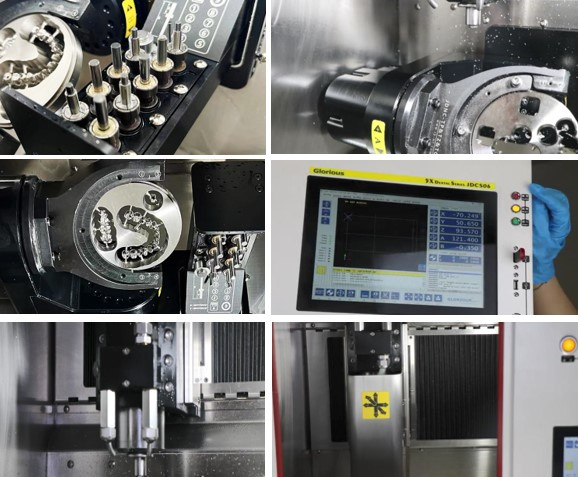

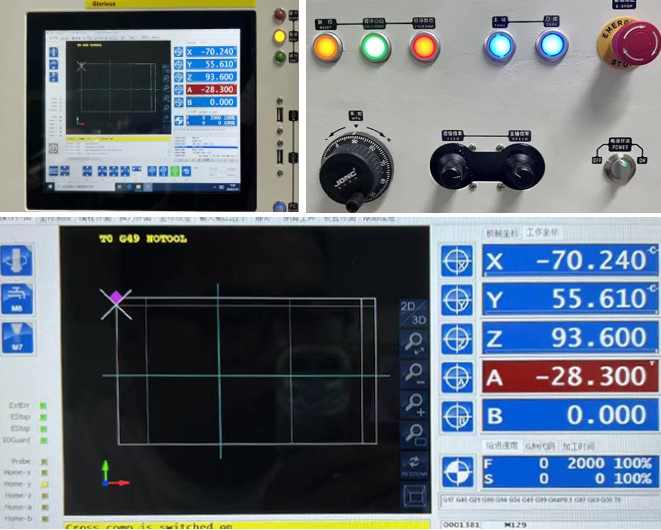

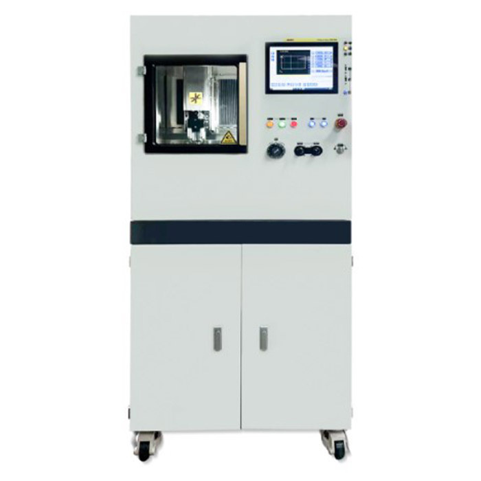

5-осевой стоматологический фрезерный CAD CAM станок GSL5T
Обновлено 19.09.2023 458858
  • Модель: GSL5T
  • Бренд: Glorious ®
  • Система управления (ПО): По умолчанию Glorious ® (Поддержка HiperDent и др.)
  • Рабочая зона:
  • Ось X 200 мм
  • Ось Y 105 мм
  • Ось Z 105 мм
  • Верстак:
  • Рабочий размер диска: Ø 110 мм
  • Угол наклона оси B / C: 110˚-120˚ / 360˚
  • Точность позиционирования оси C: 0.001 vv
  • Максимальная нагрузка: 5 кг (горизонтальная); 3,5 кг (вертикальная)
  • Максимальный диаметр и высота заготовки: 100 х 100 мм
  • Скорость вращения стола: 60 об/мин
  • Шпиндель:
  • Максимальная скорость: 60000 об/мин
  • Диаметр шпинделя: Ø 62 мм
  • Мощность: 1,8 кВт
  • Скорость подачи:
  • Скорость резки: 1 ~ 10000 мм/мин
  • Быстрое движение (X/Y/Z): 12000 мм/мин
  • Точность:
  • Точность позиционирования (X/Y/Z/B/C): X/Y/Z - 0,01 мм; B/C - 0,005˚
  • Точность координатного повторного перемещения (X/Y/Z/B/C): X/Y/Z - 0,005 мм; B/C - 0,002˚
  • Инструмент:
  • Форма инструмента / скорость замены: Телескопический / 2 сек
  • Количество инструментов: 9 шт
  • Максимальный диаметр / длинна: Ø 6 мм / 60 мм
  • Система охлаждения:
  • Охлаждение шпинделя: Водяное
  • Охлаждение рабочей зоны: Воздушная форсунка
  • Вакуумная система удаления стружки: Внешняя сухая система очистки
  • Давление воздуха: 0,5 – 0,8 Мпа
  • Электропитание: 220 В 50 Гц / 60 Гц
  • Методы обработки: Сухое / мокрое фрезерование
  • Тип материала для гравировки и фрезерования: Титан, Диоксид циркония, абатмент из циркония, воск,
  • PMMA, PEEK, Смола, Стеклокерамика
  • Тип восстановления: Коронка / колпачок, мостовидный протез, вкладка / накладка, виниры
  • Скорость обработки:
  • Цирконий 7 – 10 мин
  • Титан 10 – 16 мин
  • PMMA 4 – 12 мин
  • Воск 3 – 6 мин
  • Стеклокерамика 15 – 20 мин
  • Ось вращения двигателя: С высокоточным редуктором наклона
  • Габаритные размеры: 750 х 850 х 1780 мм
  • Вес брутто: 320 кг
