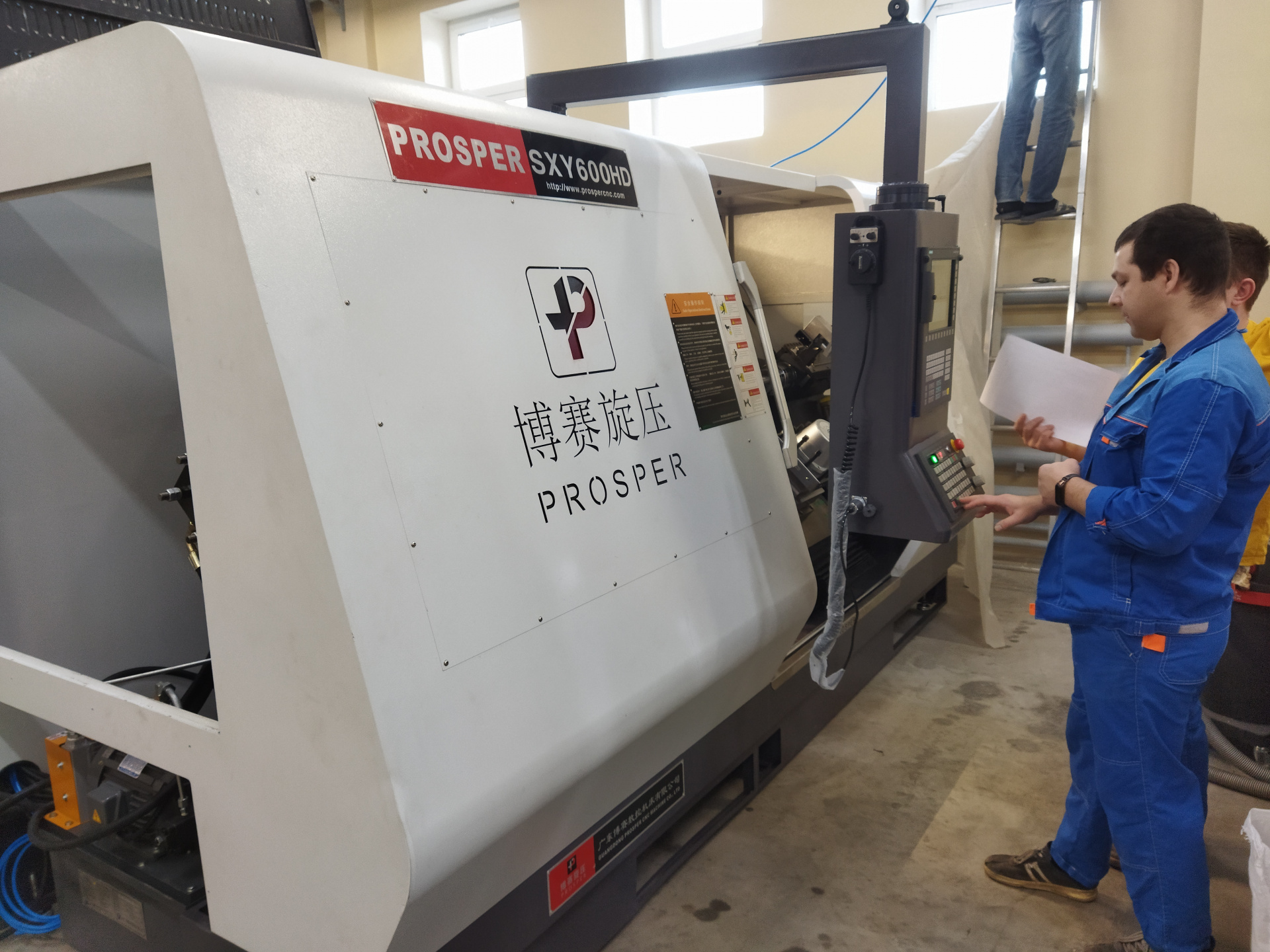

Предоставляем услуги по ПНР давильно-раскатных станков с ЧПУ (Siemens) а также обучение персонала заказчика.

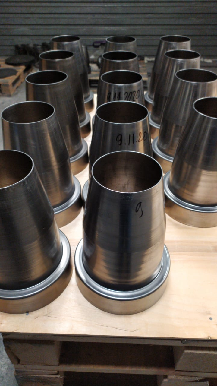

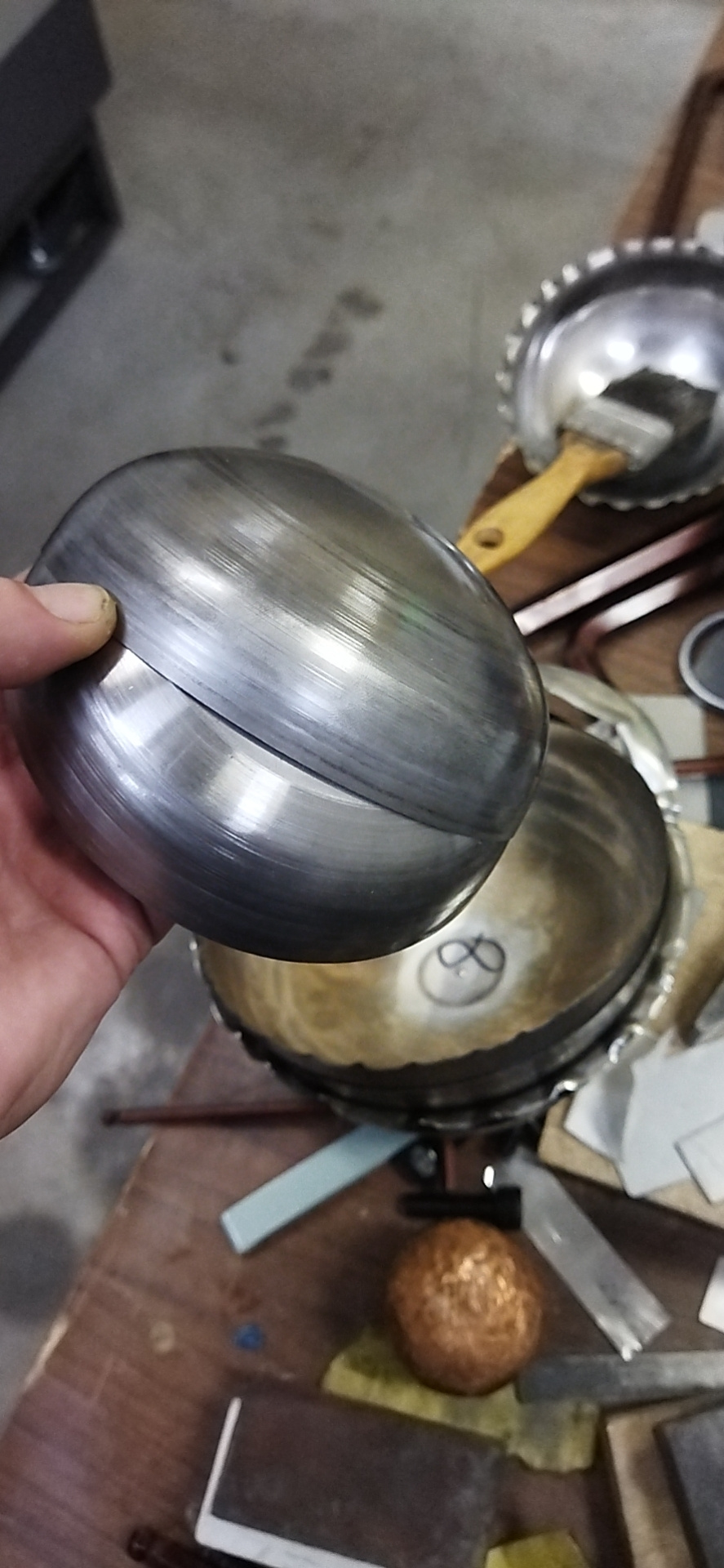

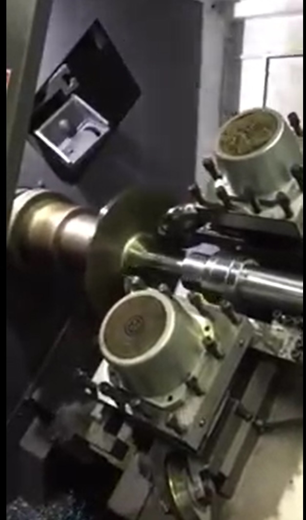

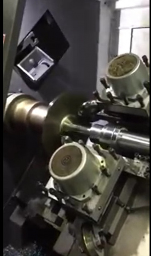

Ротационное формование широко применяется в металлообрабатывающей промышленности. Этот метод изготовления тонкостенных и полых изделий используется в производстве деталей корпусной мебели, лодок, деталей приборов, бочек и контейнеров.
Данная установка специально разработана для производства тонкостенных бесшовных объемных изделий из металла.

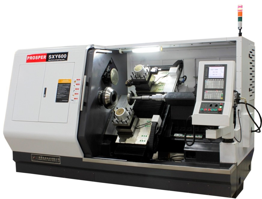

I Особенности:
Автоматическая  установка  с  ЧПУ.  Скорость  подачи,  скорость  и направление подачи            роликов,              и                скорость        шпинделя    контролируются программой. Установка проста в эксплуатации.
Система управления Siemens 828dsl. Возможность программирования и внесения изменений в программы, возможность сохранения до 100 программ.
Цифровые настройки параметров скорости шпинделя. Преобразователь частоты, бесступенчатая регулировка скорости вращения.
Высокая точность обработки за счет применения   линейного позиционирования
шариковой передачи винт-гайка и серводвигателя.
Оснащена двумя револьверными головками      с возможностью установки до 4 инструментов на каждую (4+4). Возможность установки нескольких типов вращающихся роликов или режущего инструмента.
Гидравлическое прижимное устройство и устройство позиционирования: регулируется ход и усилие прижима. Специальная гидравлическая система, обеспечивающая высокую точность позиционирования.
