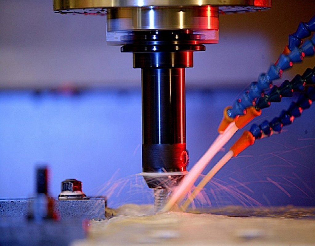

ТехСнаб ДВВысокоэффективная водосмешиваемая смазочно-охлаждающая жидкость (СОЖ) TECHCOOL 3500, для средней и тяжелой обработки различных металлов. Не содержит хлор. Микроэмульсия.
Полусинтетический продукт, с длительным сроком службы. Содержит минеральное масло и пакет присадок, обеспечивает отличные смазывающие свойства при средних и тяжелых операциях обработки различных металлов.
Применение и преимущества:
• Предназначен для обработки всех видов сталей, включая труднообрабатываемые и нержавеющие, чугун, сплавы алюминия и цветные металлы. Подходит для механической обработки материалов, используемых в авиационно-космической и автомобильной промышленности. Позволяет оптимизировать ассортимент применяемых жидкостей и сократить их количество.
• Отличные коррозионно-защитные свойства, обеспечивает длительную межоперационную защиту деталей и оборудования.
• Отличные моющие свойства, обеспечивают чистоту станка и предотвращают образование липких налетов и отложений.
• Высокая биостойкость, обладает длительным сроком службы.
• Безопасна для рабочего персонала.
• Не оказывает отрицательного воздействия на резиновые уплотнения и не растворяет окрашенных частей станков.
• Концентрат с водой (жесткостью до 50 °dH) образует стабильную тонкодисперсную эмульсию с высокой смачивающей способностью и отличными промывочными и охлаждающими
Характеристика
ми. Не требует дополнительной подготовки воды.
Рекомендуемые концентрации:
Рекомендуемая рабочая концентрация : шлифование - 3-4 % ,
лезвийная обработка - 4-6% ,
тяжелые операции - от 7 %
При повышении концентрации, вследствие испарения воды, нужная концентрация эмульсии достигается доливом эмульсии меньшей концентрации (1-3 %)
